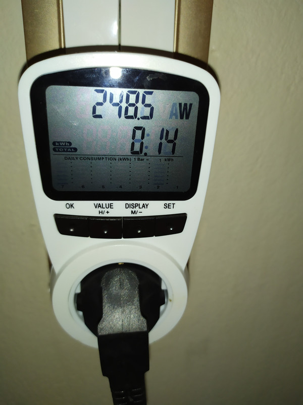

liakjim Δημοσ. 22 Νοεμβρίου 2019 Δημοσ. 22 Νοεμβρίου 2019 (επεξεργασμένο) Πολύ αρχικές πρώτες εντυπώσεις για τον Morris MDP-20300i. Ελεεινή πλαστικούρα (δεν περίμενα κάτι διαφορετικό). Τουλάχιστον ούτε τρίζει, ούτε συντονίζει. Ο Inventor Eva DE-MDDF20 είναι πολύ πιο στιβαρός. Το τηλεκοντρόλ μοιάζει με παιδικό παιχνίδι. Τουλάχιστον έχει. Κακάσχημος εξωτερικά με καρακιτσαριά μπλε φωτάκια και συναφή ( φαντάζομαι υποκειμενικά όλα αυτά). Πιο ψηλός και στενός από τον EVA. Φίλτρο άνθρακα που πιάνει τα 2/3 (εκτίμηση του ποδαριού) και όχι όλη την επιφάνεια. Πάντως σε συνδυασμό με ιονιστή και UV λάμπα (αν κάνουν τίποτα όλα αυτά), μου φάνηκε ότι δημιουργεί μια πολύ ευχάριστη ατμόσφαιρα. Περίεργη σχεδίαση του δοχείου, όχι πολύ εύκολο το άδειασμα, δεν έχεις οπτικό έλεγχο ως το πόσο γεμάτο είναι. Δεν το μέτρησα ακόμα σε λίτρα αλλά παρόλο που λέει 4λίτρα , δεν μπορεί να γεμίσει των 3 λίτρων δοχείο του EVA ....μάλλον μας δουλεύει. Ψεύτικα ροδάκια και τοποθετημένα πολύ μέσα ως αποτέλεσμα έχει μικρό μεταξόνιο (για να μιλήσουμε με αυτοκινητιστικούς όρους) οπότε έχει αστάθεια στη μετακίνηση στο μπρος πίσω και πρέπει να τον κρατάς για να μην ανατραπεί. Στο low ενώ δεν ακούγεται ο ανεμιστήρας, αφήνει να ακούγεται ο συμπιεστής που κάνει σαν μικρό ψυγείο και είναι άκρως ενοχλητικός. Με τίποτα δεν θα μπορούσα να κοιμηθώ με αυτόν στον ίδιο χώρο. Δεν ξέρω αν κάποιο μοντέλο με twin rotary συμπιεστή όπως οι juro-pro κάνουν τη διαφορά. Στο high ο ανεμιστήρας ευτυχώς υπερκαλύπτει ελαφρώς τον συμπιεστή . Βέβαια πάει το όποιο πλεονέκτημα περίμενα περί θορύβου αφού και πάλι είναι αδύνατον να τον έχω τη νύχτα ενεργοποιημένο όπως θα ήθελα . Φυσικά είναι ξεκάθαρα λιγότερο θορυβώδης από τον παλιό inventor. Εδώ στο high όπου ο συμπιεστής δεν ακούγεται γιατί τον καλύπτει ο ανεμιστήρας (χρωστάω και video στο low). Στα θετικά , σκοτώνει από απόδοση. Επίσης ο μετρητής του , όσο και του τηλεκοντρόλ είναι εξαιρετικά ακριβής Από κατανάλωση , κυμάνθηκε από 223W σε High και στόχο 60% μέχρι περίπου 248W όταν τον έβαλα σε κορεσμένο από υγρασία χώρο (μπάνιο μετά από ντουζ συζύγου!!!). Άρα εν κατακλείδι: Ενώ δεν έχει και την καλύτερη ποιότητα , το δοχείο αμφιβάλλω αν έχει τα λίτρα που λέει (χρωστάω μέτρηση), δεν είναι σε καμία περίπτωση αθόρυβος ούτε στο sleep λόγω ψυγειακού θορύβου συμπιεστή, φαίνεται να είναι πολύ αποδοτικός, καίει συγκριτικά λίγο, δημιουργεί μια ευχάριστη ατμόσφαιρα, δεν τρίζει, δεν συντονίζει, μάλλον είναι σχετικά αθόρυβος στο high και γενικά δηλαδή λαμβάνοντας υπόψη τους σχεδιαστικούς περιορισμούς της τεχνολογίας των συμπιεστών (λυπάμαι αλλά δεν έχω άλλο δείγμα , θα ήθελα να ακούσω κάποιον με twin rotary συμπιεστή ) και θα έλεγα ότι στα 200€ που κάνει με προσφορά ότι είναι μια τίμια αγορά. Προσοχή ούτε τον συνιστώ, ούτε όχι μιας και δεν έχω την συνολική εικόνα της αγοράς. Επεξ/σία 22 Νοεμβρίου 2019 από liakjim 15 1
