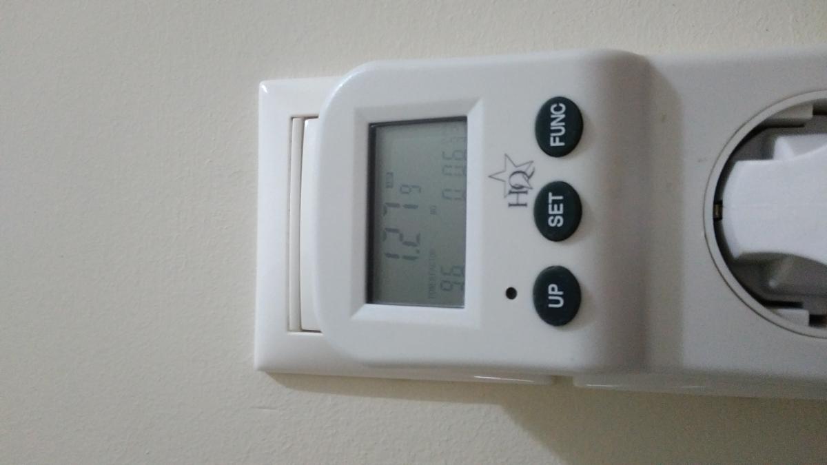

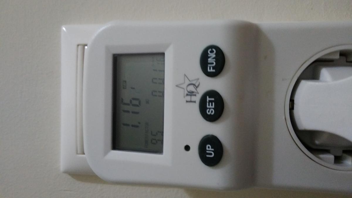

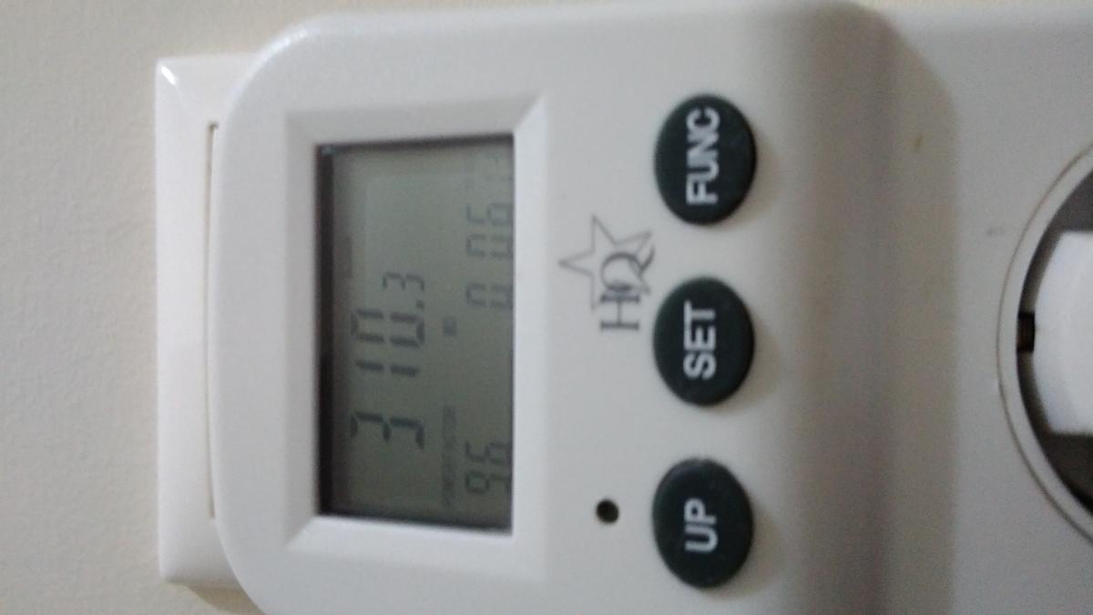

Επισκέπτης Δημοσ. 23 Οκτωβρίου 2015 Share Δημοσ. 23 Οκτωβρίου 2015 Billomnia Οταν το δοκιμασεις κανε το εξησ , γεμισε τη μπανιερα σου με καυτο νερο μετα απο 20 λεπτα βαλε τον αφυγραντηρα στο μπανιο σου(προσοχη στις ηλεκτροπληξιες). Οι συνθηκες που θα βρεισ θα ειναι αρκετα καλες για να παραγεις υψηλεσ συνθηκεσ υγρασιασ/θερμοκρασιασ. Ετσι ο αφυγραντηρασ θα δουλεψει τσιτες και θα δεισ τα W καταναλωσης να ξεπερνανε αυτα που συζηταμε Λοιπόν τον έβαλα στο μπάνιο μετά από χρήση με πολλούς υδρατμούς με υγρασία 75 85 και θερμοκρασία 25. Ξεκίνησε με 270 και μετά από 5λεπτο έφτασε στα 310w. Οπότε μεγάλη μούφα τα 260. Μπορείτε να το διαπιστώσετε και από τις εικόνες όπου ανέβασα και τα αμπέρ στην κάθε περίπτωση. Συνδέστε για να σχολιάσετε Κοινοποίηση σε άλλες σελίδες άλλες επιλογές
