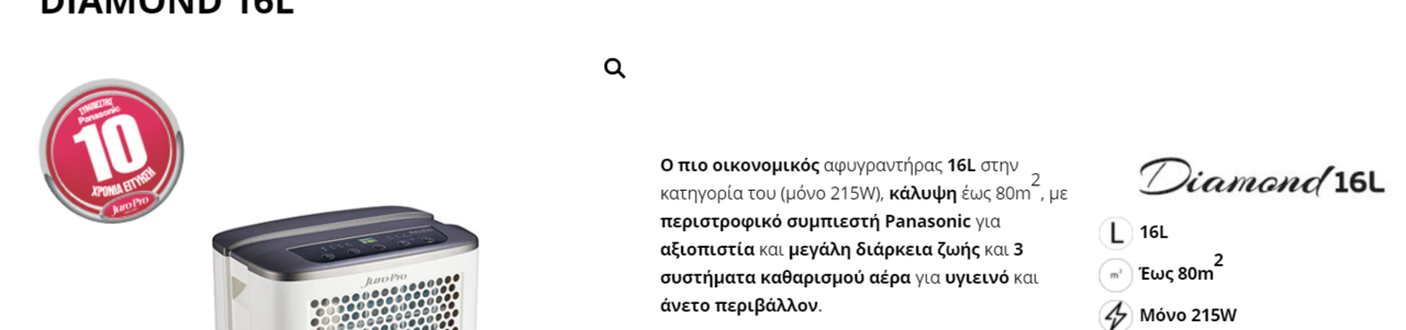

dimos47ki7 Δημοσ. 19 Νοεμβρίου 2019 Δημοσ. 19 Νοεμβρίου 2019 26 λεπτά πριν, yositosi είπε Δεν με αφήνετε να αγιάσω για πες μου λοιπόν... Λένε τη χαμηλότερη κατανάλωση στα 320W. Χαμηλότερη από ποιόν και σε τι;;; Ρωτάω πχ γιατί γενικά λένε πολλά όπως πχ στον 16άρη το παρακάτω Ας προσπεράσω λοιπόν ότι απαγορεύεται η συγκριτική διαφήμιση στην Ε.Ε (γενικά είναι πολύ επικίνδυνη η χρήση του όρου "το πιο")... και θα πάω στο ζουμί, ότι πχ υπάρχει στην αγορά μοντέλο στα ίδια λίτρα με 200W! Τα ίδια λένε και για το 28. Κι εγώ κοιτοντας στο Σκρουτζ ανταγωνιστικά μοντέλα στην ίδια κατηγορία (26-30 λίτρα) όσα είδα έλεγαν κάτι 450-600watt. Εν τέλει δεν θα κολλήσω σε αυτό ντε και καλά. Πιο πολύ με ενδιαφέρει κατά πόσο τα juro pro αξίζουν σαν συσκευές ή έχουν δείξει γενικότερα κακή συμπεριφορά σε θέμα αξιοπιστίας ή απόδοσης.
