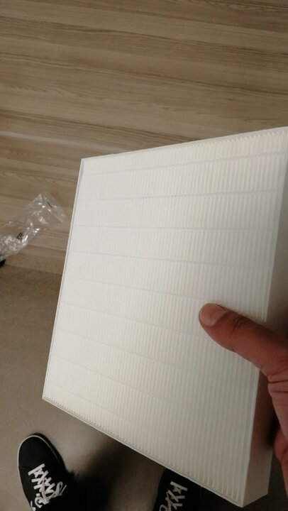

Brown Δημοσ. 31 Οκτωβρίου 2019 Share Δημοσ. 31 Οκτωβρίου 2019 22 λεπτά πριν, yositosi είπε Φίλε μου, δεν μπορώ να ξέρω τι σου είπε, ποιός σου το είπε (πωλητής ή merchandiser), και γιατί σου το είπε. Αυτά που σου είπα τα είδα με τα μάτια μου και τα μέτρησα ο ίδιος (σε κάποια φάση θα ανεβάσω βιντεάκια για πολλά μοντέλα, απλά είναι τεράστια αρχεία άνω του 1gb). Τώρα από εκεί και πέρα, περί ορέξεως κολοκυθόπιτα γιατί πραγματικά πιστεύω ότι για κάθε προιόν υπάρχει και ο σχετικός πελάτης Για το φίλτρο... ΔΕΝ μπορώ να γνωρίζω ποιό είναι True Hepa και ποιό όχι γιατί απαιτούνται τρελές εργαστηριακές μελέτες! Αυτό άλλωστε σου χρεώνει πχ κατακούτελα και η Winix. Το φίλτρο του είναι το παρακάτω (το λευκό). ΔΕΝ αναγράφει κάτι, οτιδήποτε για να το κάνω trace τι είναι ακριβώς. Ας δεχτούμε ότι είναι HEPA 13. ΔΕΝ έχεις τις επιστρώσεις που έχει ένα φίλτρο πολλαπλών σταδίων που κανονικά πρέπει να φοράει ένα air-purifier (Hepa στρώση + Carbon στρώση + Antibacterial treatment) οπως φαίνεται παρακάτω πχ από τα φίλτρα της MANN (ειδικός στον κλάδο) σε αυτό μαζί σου!υπάρχει καλύτερο καθαριστής από τον winix σε ποιο χαμηλή τιμή;; οπότε εναν καλο Αφυγραντήρα μπορείς να μου προτείνεις; αθόρυβο 20αρη; Συνδέστε για να σχολιάσετε Κοινοποίηση σε άλλες σελίδες άλλες επιλογές
