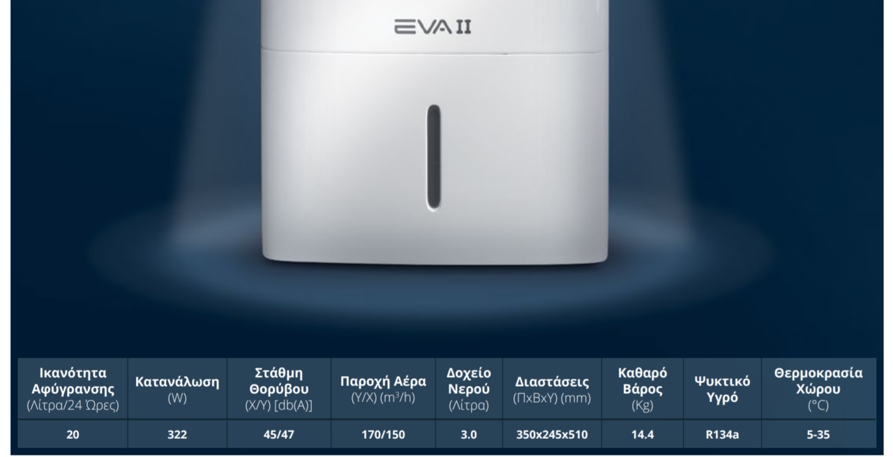

Dare-Devil Δημοσ. 9 Οκτωβρίου 2019 Δημοσ. 9 Οκτωβρίου 2019 9 ώρες πριν, yositosi είπε Γιατί θεωρείς τον Inventor αθόρυβο αν επιτρέπεται; Τον έχεις ακούσει σε λειτουργία; Tα 37dB που δηλώνουν είναι σε λειτουργία "sleep" οπου κανείς δεν λέει τι αφύγρανση γίνεται! Τα "πραγματικά" επίπεδα θορύβου του είναι στα 45dB στην υψηλή ταχύτητα όπου γίνεται και η αφύγρανση και σίγουρα "αθόρυβο" δεν το λες! Εγώ θεωρώ ότι η τιμή είναι και λίγο παραπάνω (47dB που έχει αυτό το σκαρί από το εργοστάσιο), αλλά μένω στο 45dB που δήλωνε και επίσημα ο εισαγωγέας μέχρι το 2017/8! Βάση db που ανακοινώνουν . Έστω στην χαμηλή σκάλα φαίνεται ότι αυτά τα δύο μοντέλα είναι καλύτερα . Οκ θα μου πεις σε σύγκριση με τα άλλα δύο μοντέλα είναι μικρή η διαφορά στα χαρτιά . Γενικά στους αφυγραντήρες στην λεπτομέρεια παίζονται τα επίπεδα θορύβου . Πραγματικά αθόρυβος αφυγραντήρας δεν υπάρχει . Του έγραψα ότι είναι καλύτερο να τους δει απο κοντά και να τους βάλει σε λειτουργία σε κάποιο κατάστημα .

yositosi Δημοσ. 9 Οκτωβρίου 2019 Δημοσ. 9 Οκτωβρίου 2019 30 λεπτά πριν, Dare-Devil είπε Βάση db που ανακοινώνουν . Έστω στην χαμηλή σκάλα φαίνεται ότι αυτά τα δύο μοντέλα είναι καλύτερα . Οκ θα μου πεις σε σύγκριση με τα άλλα δύο μοντέλα είναι μικρή η διαφορά στα χαρτιά . Γενικά στους αφυγραντήρες στην λεπτομέρεια παίζονται τα επίπεδα θορύβου . Πραγματικά αθόρυβος αφυγραντήρας δεν υπάρχει . Του έγραψα ότι είναι καλύτερο να τους δει απο κοντά και να τους βάλει σε λειτουργία σε κάποιο κατάστημα . Μα και με αυτά που ανακοινώνουν, έχουμε τα 45dB (A) που δήλωνε η Inventor και δεν τα λες και λίγα, και είναι ΜΕΓΑΛΗ η διαφορά μεταξύ του κάθε dB μιας και η αύξηση δεν είναι γραμμική. Αν το πάμε στο τι δηλώνει ο καθένας στη "χαμηλότερη ταχύτητα" ειδικά όταν αυτή είναι κατηγορίας "sleep/eco" και άρα μη δηλωμένη καν η αφυγραντική ικανότητα εκεί, τότε το κάψαμε! Στις συγκρίσιμες ταχύτητες τα dB είναι παραπάνω, και για αυτό απόρρησα... και πήρα το ελεύθερο να σε ρωτήσω κιόλας μιας και τόσο καιρό έχω την αίσθηση ότι τα ξέρεις τα μοντέλα της αγοράς σε πραγματικές συνθήκες. 37 sleep / 40 low / 45 high έναντι 38 low / 40 high και να μου λες ότι είναι χαμηλότερο το πρώτο, ή "αμελητέας διαφοράς", δεν βγαίνει! Εκτός φυσικά αν τα μέτρησες/άκουσες... όπου μπορούμε να το συζητήσουμε περαιτέρω 7 λεπτά πριν, Fernando είπε 40 τ.μ. είναι, δύο δωμάτια. Δίνω και μέχρι 300 ευρώ αν είναι κάτι καλό και το κρατήσω για το επόμενο σπίτι.(δεν ξέρω βέβαια αν θα έχω τόσο πρόβλημα υγρασίας) . Μόνη προϋποθέσεις να είναι από μεγάλο κατάστημα που δέχεται δόσεις με πιστωτική Αν μιλάς πχ για Κώτσο έχεις τις παρακάτω επιλογές... https://www.kotsovolos.gr/air-condition-heaters/afigranthres/190495-delonghi-dns80-tasciugo-ariadry-light (που είναι 8 λίτρων και όχι τις ΒΛΑΚΕΙΕΣ 20 που γράφουν) https://www.kotsovolos.gr/air-condition-heaters/afigranthres/203553-inventor-rs3ion-8l-rise (που είναι επίσης 8 λίτρων) https://www.kotsovolos.gr/air-condition-heaters/afigranthres/202676-morris-mdd86250 (όπου είναι 10 λίτρων, πολύ πιο φορτωμένος σε όλους τους τομείς αλλά και αισθητά ακριβότερος) Στα τ.μ. που έισαι θα κοιτούσα 8λιτρο από τους 2 πρώτους. Επίπεδο θορύβου στα 48db πραγματικά στην υψηλή ταχύτητα... καταναλώσεις ανάλογες λόγω ζεολίθου. Η επιλογή δική σου 1

Dare-Devil Δημοσ. 9 Οκτωβρίου 2019 Δημοσ. 9 Οκτωβρίου 2019 2 ώρες πριν, yositosi είπε Μα και με αυτά που ανακοινώνουν, έχουμε τα 45dB (A) που δήλωνε η Inventor και δεν τα λες και λίγα, και είναι ΜΕΓΑΛΗ η διαφορά μεταξύ του κάθε dB μιας και η αύξηση δεν είναι γραμμική. Αν το πάμε στο τι δηλώνει ο καθένας στη "χαμηλότερη ταχύτητα" ειδικά όταν αυτή είναι κατηγορίας "sleep/eco" και άρα μη δηλωμένη καν η αφυγραντική ικανότητα εκεί, τότε το κάψαμε! Στις συγκρίσιμες ταχύτητες τα dB είναι παραπάνω, και για αυτό απόρρησα... και πήρα το ελεύθερο να σε ρωτήσω κιόλας μιας και τόσο καιρό έχω την αίσθηση ότι τα ξέρεις τα μοντέλα της αγοράς σε πραγματικές συνθήκες. 37 sleep / 40 low / 45 high έναντι 38 low / 40 high και να μου λες ότι είναι χαμηλότερο το πρώτο, ή "αμελητέας διαφοράς", δεν βγαίνει! Εκτός φυσικά αν τα μέτρησες/άκουσες... όπου μπορούμε να το συζητήσουμε περαιτέρω Κάτσε γιατί κάπου σε χάνω . Η Inventor ανακοινώνει στο site 37 db , λογικά αφορά την χαμηλή σκάλα του ανεμιστήρα. Αυτό πιστεύω. Που βρήκες εσύ τα db σε όλες τις σκάλες λειτουργίας ; Μήπως κοίταξες άλλο μοντέλο; Ο Eva2-ION20L έχει αυτά τα db που περιγράφεις ενώ για τον EP3-WiFi20L αυτός δηλαδή που κοιτάζει ο @Arwindan αναφέρεται μόνο μια τιμή θορύβου . Η σύγκριση που έκανα ήταν στα χαμηλά db . Στα υψηλά προφανώς και δεν μπορεί να γίνει σύγκριση αφού δεν έχουμε τις τιμές για τον EP3 . Η Rohnson απο την άλλη ανακοινώνει 38 db low / 42 high Σε κάθε περίπτωση δεν τον ενδιαφέρει τόσο ο θόρυβος αφου δεν θα κοιμάται με τον αφυγραντήρα . Παρ όλα αυτά όπως του είπα ας δει αυτούς τους δύο που παίζουν σε καλύτερη τιμή απο τους άλλους και να τους δει- ακούσει για να κρίνει ποιος πραγματικά δουλεύει πιο πολιτισμένα . Κάνεις λάθος . Τα μοντέλα της αγοράς προφανώς και δεν τα ξέρω σε πραγματικές συνθήκες διότι δεν τα έχω στην κατοχή μου για να πειραματιστώ ούτε εργάζομαι στη λιανική (ή σε κάποια σχετική θέση) που μου δίνει την δυνατότητα έως κάποιο βαθμό να πειραματιστώ με όλα . Συγκρίνω τα χαρακτηριστικά που ανακοινώνουν οι κατασκευαστές και με ένα Α υπόβαθρο που έχω λόγω σχολής λέω την άποψη μου . Για εσένα απο όσο έχω καταλάβει περνάνε πολλοί αφυγραντήρες από τα χέρια σου λόγω κάποιου σχετικού επαγγέλματος. 2 ώρες πριν, zoranb είπε Γιατί προτείνεις σαν μονόδρομο τους αφυγραντήρες με ζεόλιθο, τι διαφορα έχουν σε σχέση με τους άλλους; Eπίσης μια τέτοια λύση θα μπορεί να λειτουργήσει σωστά εάν τον βάλω σε λειτουργία μόλις μπώ στο σπίτι κ μυρίζει μούχλα κλπ.; Kαι... αυτό το 8λιτρος, 20λιτρος κλπ είναι πόση αφύγρανση κάνει ανά 24h; Ο γενικός κανόνας: Αν η θερμοκρασία είναι πάνω απο 15 βαθμούς στο χώρο μας συμφέρει ενεργειακά αφυγραντήρας με συμπιεστή.Kαταναλώνουν λιγότερη ενέργεια και έχουν καλύτερη αφυγραντική ικανότητα σε σύγκριση με τους ζεόλιθου, όσο ανεβαίνει η θερμοκρασία του χώρου . Αν είναι κάτω απο 15 βαθμούς σε συμφέρει ο αφυγραντήρας με ζεόλιθο γιατί αυτοί σε χαμηλές θερμοκρασίες έχουν καλύτερη αφυγραντική ικανότητα απο αυτούς με συμπιεστή . Οι αφυγραντήρες με συμπιεστή όσο πέφτει θερμοκρασία χαμηλά (κάτω απο 15 βαθμούς) τόσο πιο συχνά θα χρειάζονται να μπαίνουν σε κατάσταση απόψυξης του στοιχείου (de-frost) . Όταν δουλεύουν σε defrost δεν κάνουν αφύγρανση και σπαταλάς ενέργεια για να το defrost . Επίσης μειώνεται η αφυγραντική τους ικανότητα . Δες και το παρακάτω link : https://probreeze.com/13-step-guide-to-buying-a-dehumidifier/ Η αφυγραντική ικανότητα που ανακοινώνει ένας κατασκευαστής (8λιτρος, 20 λιτρος κτλ) είναι η ονομαστική ικανότητα αφύγρανσης, δηλαδή πόσα λίτρα νερού μπορεί να συλλέξει ο αφυγραντήρας σε ένα 24 ωρο υπό συγκεκριμένες συνθήκες υγρασίας και θερμοκρασίας του χώρου . Η πραγματική απόδοση αφύγρανσης μεταβάλλεται ανάλογα την θερμοκρασία του χώρου και την σχετική υγρασία του χώρου . 2

yositosi Δημοσ. 9 Οκτωβρίου 2019 Δημοσ. 9 Οκτωβρίου 2019 (επεξεργασμένο) 2 ώρες πριν, Dare-Devil είπε Κάτσε γιατί κάπου σε χάνω . Η Inventor ανακοινώνει στο site 37 db , λογικά αφορά την χαμηλή σκάλα του ανεμιστήρα. Αυτό πιστεύω. Που βρήκες εσύ τα db σε όλες τις σκάλες λειτουργίας ; Μήπως κοίταξες άλλο μοντέλο; Ο Eva2-ION20L έχει αυτά τα db που περιγράφεις ενώ για τον EP3-WiFi20L αυτός δηλαδή που κοιτάζει ο @Arwindan αναφέρεται μόνο μια τιμή θορύβου . Η σύγκριση που έκανα ήταν στα χαμηλά db . Στα υψηλά προφανώς και δεν μπορεί να γίνει σύγκριση αφού δεν έχουμε τις τιμές για τον EP3 . Η Rohnson απο την άλλη ανακοινώνει 38 db low / 42 high Ναι γεγονός το ότι χανόμαστε, αλλά που θα πάει, θα βρεθούμε . Ας το πάρουμε λοιπόν πιο συγκεκριμένα... Κατάλογος της Inventor 2017/18 που υπάρχει και στη σελίδα τους βασικά! Άλλα μοντέλα βλέπω;;; Για το ίδιο δεν μιλάμε;΄Το ότι από τον επόμενο κατάλογο άρχισαν να δηλώνουν μόνο το 37dB σημαίνει ότι οι Mid/Turbo ταχύτητες εξαφανίστηκαν; Σε αυτόν τον κατάλογο επίσης ο EVA II ο απλός δίνεται σαν 45/47... βασικά ως την προηγούμενη εβδομάδα έτσι τον είχε και η σελίδα τους που τον επανέφεραν Επειδή σε βλέπω ότι συνήθως ξέρεις σε πολύ υψηλό βαθμό τα χαρακτηριστικά μοντέλων ψύξης/θέρμανσης καθώς και αφύγρανσης, και επειδή πχ και πέρσι με το που ανέβασαν το αλλαγμένο εγχειρίδιο του evaII pro ως προς το θέμα της λειτουργίας μόλις επιτευχθεί η επιλεγμένη τιμή υγρασίας, ενημέρωσες την κοινότητα, υπέθεσα ότι γενικότερα παρακολουθείς από κοντά τις όποιες εξελίξεις και αλλαγές και για αυτό παραξενεύτηκα για το συμπέρασμα που έβγαλες! Για τον Rohnson δεν έκανα φυσικά αναφορά ακριβώς για το λόγο που ανέφερες και εσύ. Δύο ταχύτητες, δύο στάθμες θορύβου... Φυσικά δεν κατάλαβα τη λογική με την οποία τον πρότεινες όταν ο άνθρωπος τόνισε την χαμηλή κατανάλωση και το εν λόγω μοντέλο δηλώνεται ως rated power 365W!! 4 ώρες πριν, zoranb είπε Γιατί προτείνεις σαν μονόδρομο τους αφυγραντήρες με ζεόλιθο, τι διαφορα έχουν σε σχέση με τους άλλους; Eπίσης μια τέτοια λύση θα μπορεί να λειτουργήσει σωστά εάν τον βάλω σε λειτουργία μόλις μπώ στο σπίτι κ μυρίζει μούχλα κλπ.; Kαι... αυτό το 8λιτρος, 20λιτρος κλπ είναι πόση αφύγρανση κάνει ανά 24h; μερικές μικρές προσθήκες στα πολύ σωστά που σου ανέλυσε σε απλά Ελληνικά ο @Dare-Devil και αν δεις προσεχτικά την καμπύλη που σου επισύναψε θα προσέξεις ότι... 1. Οι ζεολίθου όταν λένε πχ 6, ή 8, ή 10 λίτρα σημαίνει ότι περιμένεις μέσες άκρες αυτή την ποσότητα νερού να αφυγρανθεί σε ένα 24ωρο! Το κακό είναι ότι καίνε πολύ ρεύμα 2. Οι τεχνολογίας συμπιεστή όταν δηλώνουν 16 ή 20 λίτρα πχ σημαίνει ότι σε συνθήκες 30C και 80% θα επιτύχουν αυτό το νούμερο! Όσο πέφτει η θερμοκρασία, αλλά και υγρασία (βλέπε καμπύλη στην παραπάνω ανάρτηση) η απόδοση πέφτει, και όσο πέφτει η θερμοκρασία πέφτει ΠΟΛΥ! Σε ένα σπίτι που θερμαίνεται επαρκώς (βλέπε 19~22C) και το οποίο ΕΧΕΙ υγρασία (>70% πχ) ένας αφυγραντήρας συμπιεστή αναμένεται να τραβήξει νερό ισο με ΩΣ ΚΑΙ το μισό από αυτό που δηλώνεται στο κουτί (πχ ο 16άρης ως και 8 λίτρα και ο 20άρης ως και 10 λίτρα). Αυτό σου το αναφέρω χονδρικά και εμπειρικά, αλλά πραγματικά οι αποκλισεις είναι πολύ μικρές και στην πληθώρα των περιπτώσεων είναι ακόμα παρακάτω! 1 ώρα πριν, Arwindan είπε Και αυτό θα κάνω. Θα πάω να δω και αυτά τα 2 και ίσως και κάποια άλλα ακόμα. Η σωστότερη προσέγγιση φίλε μου. Πας, βλέπεις, αν σε καίει τα ακούς κιόλας και κάνεις την τελική επιλογή σου Επεξ/σία 9 Οκτωβρίου 2019 από yositosi 1 1

Dare-Devil Δημοσ. 11 Οκτωβρίου 2019 Δημοσ. 11 Οκτωβρίου 2019 (επεξεργασμένο) Στις 9/10/2019 στις 9:51 ΜΜ, yositosi είπε Ναι γεγονός το ότι χανόμαστε, αλλά που θα πάει, θα βρεθούμε . Ας το πάρουμε λοιπόν πιο συγκεκριμένα... Κατάλογος της Inventor 2017/18 που υπάρχει και στη σελίδα τους βασικά! Άλλα μοντέλα βλέπω;;; Για το ίδιο δεν μιλάμε;΄Το ότι από τον επόμενο κατάλογο άρχισαν να δηλώνουν μόνο το 37dB σημαίνει ότι οι Mid/Turbo ταχύτητες εξαφανίστηκαν; Σε αυτόν τον κατάλογο επίσης ο EVA II ο απλός δίνεται σαν 45/47... βασικά ως την προηγούμενη εβδομάδα έτσι τον είχε και η σελίδα τους που τον επανέφεραν Επειδή σε βλέπω ότι συνήθως ξέρεις σε πολύ υψηλό βαθμό τα χαρακτηριστικά μοντέλων ψύξης/θέρμανσης καθώς και αφύγρανσης, και επειδή πχ και πέρσι με το που ανέβασαν το αλλαγμένο εγχειρίδιο του evaII pro ως προς το θέμα της λειτουργίας μόλις επιτευχθεί η επιλεγμένη τιμή υγρασίας, ενημέρωσες την κοινότητα, υπέθεσα ότι γενικότερα παρακολουθείς από κοντά τις όποιες εξελίξεις και αλλαγές και για αυτό παραξενεύτηκα για το συμπέρασμα που έβγαλες! Για τον Rohnson δεν έκανα φυσικά αναφορά ακριβώς για το λόγο που ανέφερες και εσύ. Δύο ταχύτητες, δύο στάθμες θορύβου... Φυσικά δεν κατάλαβα τη λογική με την οποία τον πρότεινες όταν ο άνθρωπος τόνισε την χαμηλή κατανάλωση και το εν λόγω μοντέλο δηλώνεται ως rated power 365W!! Έχεις δίκιο για τον Rohnson δηλώνουν μεγαλύτερη ισχύ απο τους άλλους τρεις αφυγραντήρες (Morris , Inventor) . Αν και δεν αναφέρουν σε ποιες συνθήκες μέτρησαν αυτή την ισχύ . Anyway λάθος δικό μου . Για τους άλλους τρεις οι μετρήσεις έχουν γίνει με τις ίδιες συνθήκες (26.7 c και 60% σχετική υγρασία ) . Οπότε ο Ronshon είναι εκτός ανταγωνισμού με βάση τα κριτήρια του . Για τις τιμές θορύβου, σύγκρινα απο τα sites των εισαγωγέων . Δεν κοίταξα τους προιοντικούς καταλόγους . Οπότε οι δύο morris και ο Rohnson στην μεγάλη σκάλα είναι πιο αθόρυβοι συγκριτικά με τον inventor με τον inventor και τον rohnson να είναι ελαφρώς πιο αθόρυβοι στην μικρή σκάλα συγκριτικά με τους Morris . Oπότε η μια επιλογή με την καλύτερη ισχύ (222 watts) και καλύτερα επίπεδα θορύβου (38/40 db) είναι ο : https://www.skroutz.gr/s/20424188/Morris-MDP-20300i.html?keyphrase=MDP-20300i#specs Με καλύτερη τιμή : 255 ευρώ εδώ: https://www.apothema.gr/morris-mdp-20300i-137180p Αμέσως μετά στα 260 watts και επίπεδα θορύβου: 37/40/45 db o: https://www.skroutz.gr/s/12641395/Inventor-EVA-II-PRO-EP3-WiFi-20L.html#sku-info Mε καλύτερη τιμή : 217 ευρώ εδώ: Inventor EVA II PRO EP3-WiFi 20L Αφυγραντήρας 20lit Με Ιονιστή + wifi (216,94€ στο Alpha Clima GR) Σύγκριση κυρίως βάση δηλωμένης ισχύς (που είναι το βασικότερο κριτήριο του @Arwindan ) και ύστερα με βάση τα db θορύβου . Στις 9/10/2019 στις 11:48 ΜΜ, zoranb είπε O Ζεόλιθος που έχουν οι σχετικοί αφυγραντήρες είναι κάτι κρύσταλλοι; Ποιά μάρκα θεωρείται πως έχει τους καλύτερους αφυγραντήρες ζεόλιθου και γιατί; Έτσι είναι ο ζεόλιθος στους αφυγραντήρες . Έτσι λειτουργούν (δε βρήκα κάποιο βίντεο οικιακού αφυγραντήρα με ζεόλιθο) Επεξ/σία 11 Οκτωβρίου 2019 από Dare-Devil 3 1
