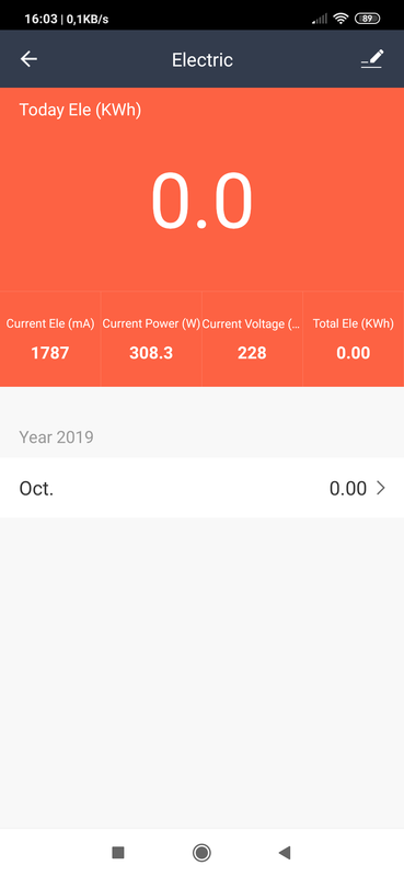

liakjim Δημοσ. 7 Οκτωβρίου 2019 Δημοσ. 7 Οκτωβρίου 2019 Με καινούργιο όργανο. Βάλτε ένα 5% πάνω. Είναι σε dryer, turbo, 24C, 37% υγρασία δείχνει (στεγνώνει ρούχα): Πολύ καίει. Περισσότερο και από το αιρκοντίσιον... 5 λεπτά πριν, alex19871987 είπε Για χώρο 50τμ.με γνώμονα την πιο χαμηλή κατανάλωση και αθόρυβο?? δεδομένου ότι είναι φασον της ινβεντορ υπάρχει κάποια εταιρία αξιόπιστη κατασκευαστής?όπως στα κλιματιστικά πχ Mitsubishi Daikin Fujitsu Toshiba Έχω δει Mitsubishi αφυγραντήρα.
yositosi Δημοσ. 7 Οκτωβρίου 2019 Δημοσ. 7 Οκτωβρίου 2019 2 λεπτά πριν, liakjim είπε Με καινούργιο όργανο. Βάλτε ένα 5% πάνω. Είναι σε dryer, turbo, 24C, 37% υγρασία δείχνει (στεγνώνει ρούχα): Πολύ καίει. Περισσότερο και από το αιρκοντίσιον... απο περιέργεια γιατί λες "βάλτε 5% παραπάνω"??
