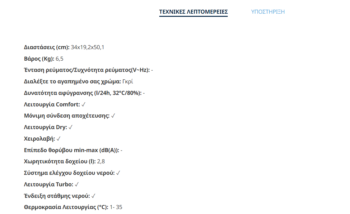

Η απατεωνιά της delonghi στα μοντέλα με ζεόλιθο στην Ελλάδα.
Επίτηδες στο Ελληνικά τους site δεν αναφέρουν τα επίπεδα θορύβου και απόδοσης για να παραπλανήσουν τον κόσμο, διάβασα στο skroutz προηγούμενος σχόλιο ενός συνδρομητή που το έψαξε και δείτε τη γράφει το οποίο το τσέκαρα και είναι απόλυτα σωστό !!
Ψάχνοντας για αποδοτικό μηχάνημα με ζεόλιθο είδα τα μοντέλα της delonghi, αυτό που παρατήρησα είναι ότι η εταιρία έχει δώσει στην Ελλάδα ψευδής αποδόσεις στο μοντέλο  Delonghi DNS65 και DNS80 η απόδοση για το πρώτο δεν είναι 16 λίτρα ανά ημέρα όπως αναγράφει στα τεχνικά χαρακτηριστικά του skroutz αλλά 6 λίτρα ανά ημέρα και για το δεύτερο δεν είναι 20 λίτρα ανά ημέρα αλλά 7,5 λίτρα ανά ημέρα όπως αναγράφουν τα τεχνικά χαρακτηριστικά στα ίδια μοντέλα στην υπόλοιπη Ευρώπη. Επίσης τα ντεσιμπέλ (db) είναι 34db-48db και όχι 34db.
Μοντέλο DNS 65 https://www.delonghi.com/en-int/products/comfort/air-treatment/dehumidifiers/tasciugo-ariadry-light-dns65-0148112605
Μοντέλο DNS 80 https://www.delonghi.com/en-int/products/comfort/air-treatment/dehumidifiers/tasciugo-ariadry-light-dns80-0148116601
Αυτά μόνο στην Ελλάδα γίνονται !!

Ωχ https://www.delonghi.com/el-gr/proionta/thermansi-kai-air-treatment/siskeves-air-treatment/afigrantires/tasciugo-ariadry-light-dns65-0148112605
https://www.delonghi.com/el-gr/proionta/thermansi-kai-air-treatment/siskeves-air-treatment/afigrantires/tasciugo-ariadry-light-dns80-0148116601
Αλητεία?
Πρέπει να γίνει καταγγελία.

που τα γράφουν στην Ελλάδα τα λίτρα? Εγώ βλέπω κενά πεδία
1 ώρα πριν, yositosi είπε
Στα μαγαζιά.
14 ώρες πριν, liakjim είπε
Στα μαγαζιά.
Ναι έχεις δίκιο. Τώρα το είδα ;)
Προφανώς ή χοντροπατάτα στην "προσφορά" που έστειλαν, ή "κακοπροαίρετο" λάθος! Σε όλες των περιπτώσεων σίγουρα λάθος!
Βέβαια τώρα βλέπω και τα db θορύβου, που ακολουθούν το "καφριλίκι" της πιάτσας (από μερικούς) όπου δηλώνουν την χαμηλότερη δυνατή ρύθμιση και όχι τα νούμερα σε πραγματικές συνθήκες λειτουργίας! Ντροπής πράγματα σε αυτό τον τόπο μια ζωή... αλλά στο τέλος της ημέρας, αυτά που αξίζουμε, αυτά έχουμε!!!
