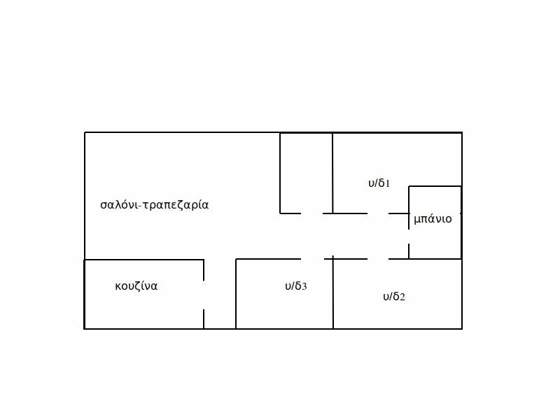

Σε σπίτι με αυτή τη διαρρύθμιση και υγρασία κυρίως στο υπνοδωμάτιο 1 &2 και σαλόνι - κουζίνα, περισσότερο όμως στο δωμάτιο 2 και στο δωμάτιο 1, τι πρέπει να πάρω; Το σπίτι είναι 100 τμ και θερμοκρασία γύρω στους 17. Έχω δει:

με 1 αφυγραντήρα είσαι πολύ οριακά (και μιλάω για άνω των 20 λιτρων), γιατί το σπίτι παραείναι απλωμένο. Για εμένα θέλεις μια λύση στη γωνία σαλονιού κουζίνας, και μια λύση μπροστα΄στο μπάνιο (χωλάκι). Τώρα αυτό φυσικά εφόσον έχεις υψηλά ποσοστά υγρασίας... και γενικότερο θέμα δημιουργίας υγρασίας. Αν είσαι σε χαμηλά επίπεδα τότε και με έναν, τον οποίο θα μπουμπουνίσεις στην αρχή να τραβήξει καλά, και θα τον κάνεις περιφορές από χώρο σε χώρο και πάλι μπορεί να είσαι καλά. Επομένως, εγώ στη θέση σου θα έπαιρνα ένα υγρόμετρο, ή στη χειρότερη έναν αφυγραντήρα για ξεκίνημα, να δω τι υγρασία έχει ο χώρος.
Για τα συγκεκριμένα 4 μοντέλα, που έβαλες, είναι εντελώς διαφορετικά μεταξύ τους. Ο πρώτος 24άρης και οι άλλοι 3 20άρηδες ψιλοδιαφορετικοί μεταξύ τους, όπου στα λεφτά αυτά δεν έχουν και νόημα αν τα συγκρίνεις μεταξύ τους γιατί ο 24άρης τους ξεπερνάει όλους σε απόδοση (τόσο σε αφύγρανση όσο και σε επίπεδο EER - δηλαδη λίτρων αφύγρανσης ανά Watt κατανάλωσης)
