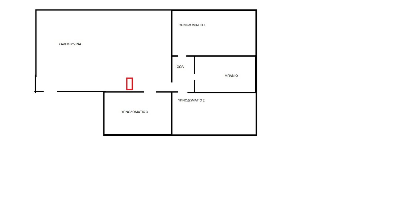

Tasosp22 Δημοσ. 11 Ιανουαρίου 2019 Share Δημοσ. 11 Ιανουαρίου 2019 (επεξεργασμένο) 8 ώρες πριν, Dare-Devil είπε Αν θες να καλύπτεις σαλόνι και υπνοδωμάτια να τον έχεις κάπου κεντρικά . Σε αυτόματη λειτουργία ή ρύθμισε χειροκίνητα το ποσοστό υγρασίας που επιθυμείς να έχει ο χώρος σου . Δεν γνωρίζω την διαρρύθμιση του χώρου σου αλλά αν δεις ότι λόγω απόστασης και περίεργης διαρρύθμισης δεν καλύπτονται τα δωμάτια στο βαθμό που θες εσύ, τότε πήγαινε τον πιο κοντά στα δωμάτια . Κοίτα τώρα τον έχω στο σαλόνι να δουλεύει σε smart λειτουργία και τα δωμάτια με ανοιχτές πόρτες. Ανέβασα και ένα πρόχειρο σχέδιο για να καταλάβεις πως είναι η διαρρύθμιση. Τα υπνοδωμάτια 1 και 2 έχουν θέμα με την υγρασία . Spoiler Επεξ/σία 11 Ιανουαρίου 2019 από Tasosp22 Συνδέστε για να σχολιάσετε Κοινοποίηση σε άλλες σελίδες άλλες επιλογές
Lowbaper7 Δημοσ. 11 Ιανουαρίου 2019 Share Δημοσ. 11 Ιανουαρίου 2019 Τον βαζεις στο χωλ, τον ρυθμιζεις 55% και τον αφηνεις να κανει δουλεια. Απο την στιγμη που εχουν τα υπνοδωματια το προβλημα νομιζω εκει ειναι το πιο σωστο. Με το να ανοιγεις παραθυρα για να πεσει η υγρασια χανεις θερμοτητα. Εχω την ιδια διαρυθμιση χωρις το 3ο υπνοδωματιο. Και δν ξερω κατα ποσο θα καλυψει ολο το σπιτι μονο ενας εκτος αν τον δουλευεις στην μεγαλη σκαλα. 1 Συνδέστε για να σχολιάσετε Κοινοποίηση σε άλλες σελίδες άλλες επιλογές

liakjim Δημοσ. 11 Ιανουαρίου 2019 Share Δημοσ. 11 Ιανουαρίου 2019 3 ώρες πριν, Tasosp22 είπε Κοίτα τώρα τον έχω στο σαλόνι να δουλεύει σε smart λειτουργία και τα δωμάτια με ανοιχτές πόρτες. Ανέβασα και ένα πρόχειρο σχέδιο για να καταλάβεις πως είναι η διαρρύθμιση. Τα υπνοδωμάτια 1 και 2 έχουν θέμα με την υγρασία . Εμφάνιση κρυμμένου περιεχομένου Στο χωλ θα τον βάλεις. 1 1 Συνδέστε για να σχολιάσετε Κοινοποίηση σε άλλες σελίδες άλλες επιλογές
