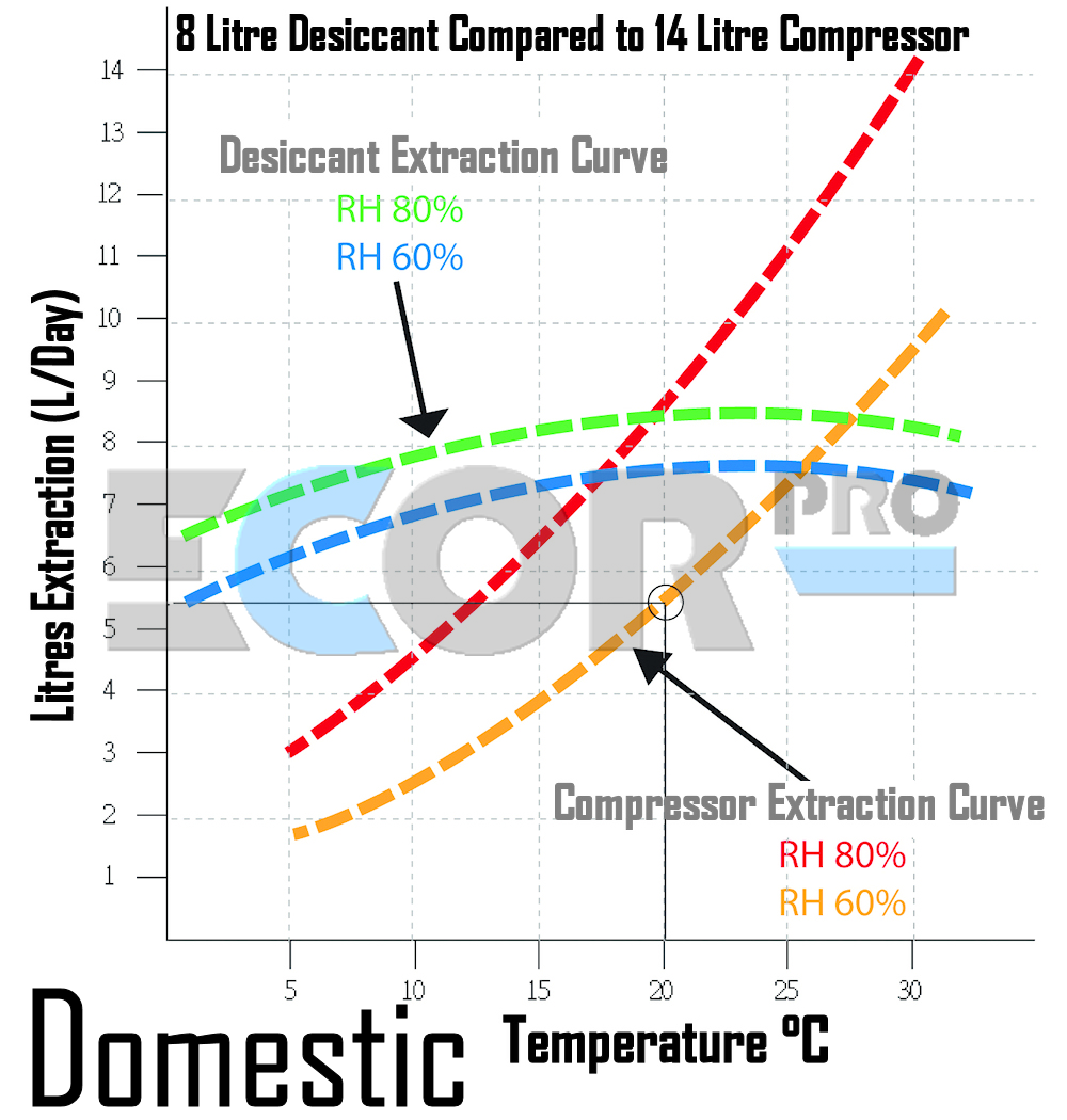

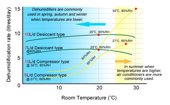

Ison_ Δημοσ. 6 Οκτωβρίου 2015 Share Δημοσ. 6 Οκτωβρίου 2015 Σε θερμοκρασίες 15-18 και όχι με συνεχή λειτουργία, συμφέρει συμπιεστής ή ζεόλιθος; Συνδέστε για να σχολιάσετε Κοινοποίηση σε άλλες σελίδες άλλες επιλογές
villasg Δημοσ. 6 Οκτωβρίου 2015 Share Δημοσ. 6 Οκτωβρίου 2015 συμπιεστής Συνδέστε για να σχολιάσετε Κοινοποίηση σε άλλες σελίδες άλλες επιλογές
Επισκέπτης Δημοσ. 6 Οκτωβρίου 2015 Share Δημοσ. 6 Οκτωβρίου 2015 Σε θερμοκρασίες 15-18 και όχι με συνεχή λειτουργία, συμφέρει συμπιεστής ή ζεόλιθος; Εγώ πιστεύω ότι είσαι οριακά. Οι αφυγραντήρες με συμπιεστή που έχουν απόδοση 20λίτρα το 24ωρο είναι με συνθήκες 80% υγρασία και 30βαθμούς κελσίου. Όταν πέφτει η θερμοκρασία πέφτει και η απόδοσή τους. Οπότε ίσως καλύτερα να πας σε ζεόλιθο που έχουν σταθερή απόδοση και θα σου ζεσταίνει και τον χώρο. Υπάρχει ένα διάγραμμα ανάλογα με την θερμοκρασία του σπιτιού να καταφύγεις σε σωστή πρόταση. Αν το βρω θα το ανεβάσω. Βρήκα κάτι. Κοινώς μέχρι 18-20 βαθμούς και με υγρασία μέχρι 60% συμφέρει με ζεόλιθο. Βέβαια είναι 2πλάσια η κατανάλωση του ρεύματος. Αλλά εξαρτάται το πόσο πιο κάτω μπορεί να πέσει απο 15. Συνδέστε για να σχολιάσετε Κοινοποίηση σε άλλες σελίδες άλλες επιλογές
