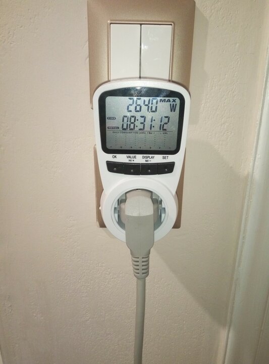

liakjim Δημοσ. 6 Ιανουαρίου 2019 Δημοσ. 6 Ιανουαρίου 2019 Προσπάθησα να δω τα 322W που λέει ο Inventor Eva. Τον έβαλα λοιπόν στο μπάνιο, έκανα ντούζ , οι υδρατμοί έφτασαν τον χώρο σε κορεσμένο μείγμα (100% RH) και έβαλα αερόθερμο. Πήγε η θερμοκρασία στους 32C και έπεσε η RH στο 90%. Δλδ έφτασα σχεδόν στις εργοστασιακές συνθήκες δοκιμών . Έβαλα τον Eva να δουλέψει στο maximum και με ιονιστή . Η κατανάλωση ήταν σταθερή στο 260-264W και μάλιστα από την αρχή που ήταν στο 90% μέχρι και το 40% που τον σταμάτησα. Άρα: 1. Δεν ξέρω που βρήκαν τα 322W εκτός και αν ο μετρητής έχει απόκλιση. 2. Η κατανάλωση των αφυγραντήρων με συμπιεστή όντως φαίνεται ότι είναι ανεξάρτητη από την υγρασία. Δεν επηρεάστηκε ούτε από τη θερμοκρασία που ανοίγοντας την πόρτα, πήγε στους 19. Ίσως σε χαμηλότερες θερμοκρασίες??? 2

mwv Δημοσ. 7 Ιανουαρίου 2019 Δημοσ. 7 Ιανουαρίου 2019 32 λεπτά πριν, Zerg13 είπε Δεν καταλαβαινω ακριβως τι κανεις. Νομιζω δεν κανεις οτι ειπαμε. Πως ειναι ανεξαρτητη αφου αλλαξε η καταναλωση; 250watt δεν τραβαγες παλια; Μουχες πει να βαλω μια μπουγαδα στο auto με τον αερα προς τα ρουχα σωστα; Το κρατησα ετσι για μια ωρα κ εβγαλε 150ml.ειναι αρκετο για μια ωρα; Ακουγοταν σαν να δουλευε στο max, καποιες στιγμες ηταν στο min λογικα (κλειστη η πορτα μονο οταν ηταν στο max ακουγοταν)
liakjim Δημοσ. 7 Ιανουαρίου 2019 Δημοσ. 7 Ιανουαρίου 2019 6 ώρες πριν, Zerg13 είπε Πως ειναι ανεξαρτητη αφου αλλαξε η καταναλωση; 250watt δεν τραβαγες παλια; Ναι, 250 με 266 max που έχω δει. Σταθερό το λέω αυτό.
