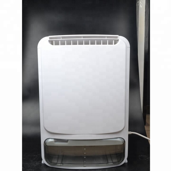

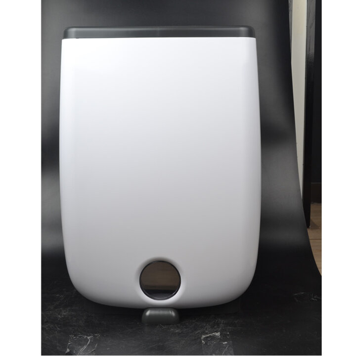

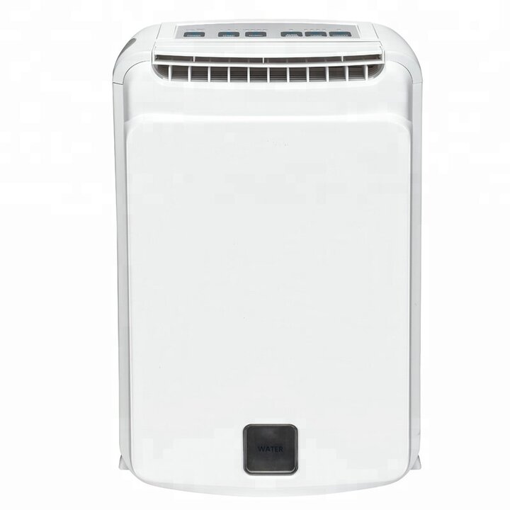

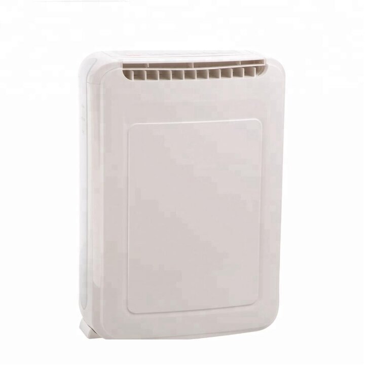

yositosi Δημοσ. 25 Δεκεμβρίου 2018 Share Δημοσ. 25 Δεκεμβρίου 2018 9 ώρες πριν, Dare-Devil είπε O ιονιστής παράγει αρνητικά ιόντα .Αυτά με την σειρά τους προσελκύουν θετικά ιόντα του περιβάλλοντος όπου αυτά συνήθως περιέχουν σκόνη ή οσμή τσιγάρου ή αλλά ξένα σώματα και σχηματίζουν μια μεγαλύτερη μάζα όπου λόγω βάρους πέφτουν στο έδαφος . Κάποιες απο αυτές τις νέες μάζες περνά ξανά απο την επιστροφή του μηχανήματος και τότε το φίλτρο τίς φιλτράρει (λόγω μεγαλύτερου μεγέθους) . Αυτό σε γενικές γραμμές . Σωστός. Βέβαια λόγω του βάρους, έχουν την τάση να φεύγουν κατά την φορά εξόδου του αέρα και να κολλάνε στα έπιπλα... Αν και επί της ουσίας ο ιονιστής στους αφυγραντήρες είναι μια κουτσουλιά (μια ακιδούλα) 9 ώρες πριν, Dare-Devil είπε Στα specs δεν βλέπω καμία διαφορά . Ίσως έχουν διαφορά στην ποιότητα κατασκευής των εσωτερικών μερών αλλά άγνωστο . Δεν το ξέρουμε . Οι Rise είναι καλοί . To service της αντιπροσωπίας ακούγεται ότι έχει ένα πολύ καλό service level . Εγώ θα προτιμούσα τον Inventor εκτός και αν ο Puredry παίξει σε καμιά super προσφορά . πιο ίδια πεθαίνεις . Από το ίδιο εργοστάσιο στην Κίνα, με ίδια specs, και ίδια οικογένεια μοντέλου με διαφοροποιήσεις γράμματος στο τέλος λόγω διαφορετικού εξωτερικού design 1 Συνδέστε για να σχολιάσετε Κοινοποίηση σε άλλες σελίδες άλλες επιλογές
Zerg13 Δημοσ. 25 Δεκεμβρίου 2018 Share Δημοσ. 25 Δεκεμβρίου 2018 (επεξεργασμένο) 1 ώρα πριν, yositosi είπε Σωστός. Βέβαια λόγω του βάρους, έχουν την τάση να φεύγουν κατά την φορά εξόδου του αέρα και να κολλάνε στα έπιπλα... Αν και επί της ουσίας ο ιονιστής στους αφυγραντήρες είναι μια κουτσουλιά (μια ακιδούλα) πιο ίδια πεθαίνεις . Από το ίδιο εργοστάσιο στην Κίνα, με ίδια specs, και ίδια οικογένεια μοντέλου με διαφοροποιήσεις γράμματος στο τέλος λόγω διαφορετικού εξωτερικού design Απλα η puredry ισχυριζεται για Ιαπωνικη τεχνολογια στην σελιδα της. Οχι πως πιστευω 100% οτι λενε αλλα λεμε. Επεξ/σία 25 Δεκεμβρίου 2018 από Zerg13 Συνδέστε για να σχολιάσετε Κοινοποίηση σε άλλες σελίδες άλλες επιλογές
yositosi Δημοσ. 25 Δεκεμβρίου 2018 Share Δημοσ. 25 Δεκεμβρίου 2018 3 λεπτά πριν, Zerg13 είπε Απλα η puredry ισχυριζεται για Ιαπωνικη τεχνολογια στην σελιδα της. Οχι πως πιστευω 100% οτι λενε αλλα λεμε. Είναι οι ίδιες συσκευές από το ίδιο εργοστάσιο. Οποιος θέλει ας τις ανοίξει και τις τρεις και να τις τσεκάρει. Αυτό για την Ιαπωνία, παίζει να είναι marketing παρουσίαση του ότι ο δίσκος με το "ζεόλιθο" (που δεν είναι πέτρα αλλά συνθετικό από όσο γνωρίζω) είναι από Ιαπωνία. Από όσο γνωρίζω (χωρίς να το κόβω κιόλας), ο δίσκος δεν υπάρχει στην Κίνα και παίρνουν από Ιαπωνία Συνδέστε για να σχολιάσετε Κοινοποίηση σε άλλες σελίδες άλλες επιλογές
