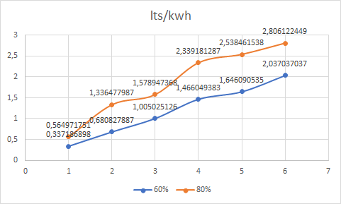

powerup Δημοσ. 24 Νοεμβρίου 2018 Share Δημοσ. 24 Νοεμβρίου 2018 33 λεπτά πριν, yositosi είπε Προς Θεού φίλε μου κανένας δεν σε είπε "ψεύτη" ή οτιδήποτε άλλο (αν σε προσέβαλα ή έθιξα άθελα μου με οποιονδήποτε τρόπο σου ζητάω ειλικρινά συγγνώμη!), και τα bold ήταν για να μην υπάρξει παρεξήγηση ως προς το πρόσωπο σου γιατί πραγματικά δεν έχουμε να χωρίσουμε ούτε χωράφια ούτε τίποτα όπως ορθώς αναφέρεις (βασικά δεν ξέρω που ακριβώς διαφωνούμε γιατί μάλλον χάθηκε στη διατύπωση το όλο θέμα και στο ότι άλλο πράγμα λέει τόση ώρα ο καθένας μας). Εσύ αναφέρεσαι σε αυτό που μπορείς να μετρήσεις με το εργαλείο που αναφέρεις, και το οποίο είναι η νέτη κατανάλωση. Η όλη διαφωνία μου είναι στο ότι αν το δούμε "watt" κατανάλωσης, αυτή διαφοροποιείται ανάλογα με το φορτίο λειτουργίας που είναι δηλαδή η εξωτερική θερμοκρασία σε συνδυασμό με την υγρασία. Πολύ ωραίο παράδειγμα είναι αυτό της Meaco για τον platinum 20 λίτρων Room Conditions Maximum Water Extraction (lts/day Wattage Maximum Water Extraction (lts/day Wattage 5°C and 60%rh 1,4 173 5°C and 80%rh 2,4 177 10°C and 60%rh 2,5 153 10°C and 80%rh 5,1 159 15°C and 60%rh 4,8 199 15°C and 80%rh 7,92 209 20°C and 60%rh 7,6 216 20°C and 80%rh 12,8 228 25°C and 60%rh 9,6 243 25°C and 80%rh 15,84 260 30°C and 60%rh 13,2 270 30°C and 80%rh 19,8 294 Εδώ βλέπουμε πόσο πολύ μπορεί να αλλάξει η κατανάλωση ανάλογα με τη διαφορετική θερμοκρασία αλλά και υγρασία. Το rated input power πχ σε αυτή τη συσκευή είναι κάπου στα 250W, οπότε όπως και εσύ ανέφερες είναι λογικό και αναμενόμενο να κινείσαι εκεί γύρω με το μετρητή (όπως φαίνεται και στον πίνακα παραπάνω). Εδω κρατάμε σημείωση ότι επειδή το "εύρος" των W είναι μικρότερο σε έναν 16άρη, ο πινακας σε πραγματικά νούμερα θα έχει ελαφρά μικρότερο εύρος. Εδώ επίσης κολλάει και η "γκρίνια μου" για τα μη δηλωμένα max που κάποιος θα τα δει πχ προς καλή άνοιξη ή νωρίς φθινόπωρο (αν και δεν το συνηθίζουμε Ελλάδα) Από εδώ όμως πάμε στο ζουμί που πρέπει να κοιτάμε, αλλά είναι δύσκολο. Αυτό που μας καίει δεν είναι πόσα watt καταναλώσαμε, αλλά τι αφύγρανση κάναμε ανά watt που πληρώσαμε. Όπως φαίνεται και στον πίνακα σε καταστάσεις όπου η κατανάλωση είναι από τη μια υψηλή, παράλληλα και η αφύγρανση απογειώνεται οπότε ναι μεν τρώμε ρεύμα αλλά στην πράξη για πολύ μικρότερο διάστημα μιας και επιτυγχάνουμε τον στόχο αφύγρανσης πολύ γρηγορότερα και άρα μετά κλείνει η συσκευή, ενώ αντίθετα μια μικρότερη συνεχίζει να τρώει και να τρώει παλεύοντας να καταφέρει να τραβήξει την φυσική μάζα νερού που υπάρχει στο χώρο μας ώστε να πέσει η υγρασία. Αρα καταλήγουμε ότι αξία έχουν τα λίτρα / kwh, το οποίο αν μπακάλικα κάνουμε γράφημα βγαίνει το παρακάτω Οι γραμμές είναι τα λιτρα αφύγρανσης ανά kwh σε διαφορετικές συνθήκες υγρασίας (60% και 80%). O κάθετος είναι τα lt/kwh ενώ ο οριζόντιος άξονας είναι η θερμοκρασία (όπου το 1 είναι 5C, και το 6 είναι 30C). Με αυτό τον τρόπο μόνο μπορούμε πραγματικά να ξέρουμε έστω και χονδρικά ανάλογα με τις συνθήκες που έχει ο χώρος μας τι πραγματικά να περιμένουμε από αφύγρανση και αναλογικα να συγκρίνουμε τις πραγματικές καταναλώσεις. Και πάλι δεν ξέρω αν το εξήγησα καλά ή κατανοητά αυτό που εννοώ αλλά οκ, τελοσπάντων (αν φυσικά έχω κάπου λάθος κάτι, ας με διορθώσει κάποιος) Απο τα παραπανω προκυπτει το συμπερασμα : 1) οσο αυξανετε η θερμοκρασια περιβαλλοντος αυξανετε κι η ικανοτητα του μηχανηματος να αφυγρενη καλυτερα το χωρο και ν καταναλωνει αναλογικα λιγοτερη ενεργεια ανα λιτρο αφιγρανσης.(αυξηση θερμοκρασιας περιβ/ντος αυξηση αποδοσης μηχανηματος ) 2) Ο βαθμος υγρασιας ενος χωρου οσο αυξανετε τοσο πιο ενεργοβορα κανει τη συσκευη.και μειωνει την αποδοση του αφυγραντηρα (αυξηση υγρασιας μειωση αποδοσης ) 2) Συνδέστε για να σχολιάσετε Κοινοποίηση σε άλλες σελίδες άλλες επιλογές
yositosi Δημοσ. 24 Νοεμβρίου 2018 Share Δημοσ. 24 Νοεμβρίου 2018 8 λεπτά πριν, powerup είπε Απο τα παραπανω προκυπτει το συμπερασμα : 1) οσο αυξανετε η θερμοκρασια περιβαλλοντος αυξανετε κι η ικανοτητα του μηχανηματος να αφυγρενη καλυτερα το χωρο και ν καταναλωνει αναλογικα λιγοτερη ενεργεια ανα λιτρο αφιγρανσης.(αυξηση θερμοκρασιας περιβ/ντος αυξηση αποδοσης μηχανηματος ) 2) Ο βαθμος υγρασιας ενος χωρου οσο αυξανετε τοσο πιο ενεργοβορα κανει τη συσκευη.και μειωνει την αποδοση του αφυγραντηρα (αυξηση υγρασιας μειωση αποδοσης ) 2) όχι, όσο πιο υψηλή θερμοκρασία και υψηλή υγρασία, τόσο περισσότερα lt/watt αφυγρανσης έχουμε. βεβαια έχουμε και μεγαλύτερο δρόμο μετα΄να διανύσουμε ώστε να κατέβουμε στο επιθυμητό οπότε να'χαμε να λέγαμε χαχα Ηθικό δίδαγμα βέβαια ότι δεν αξίζει να βάζουμε target πολύ χαμηλές υγρασίες γιατί από ένα σημείο και μετά η συσκευή παλεύει να ρίξει την ήδη χαμηλή υγρασία ουσιαστικά σπαταλώντας ενέργεια! 1 Συνδέστε για να σχολιάσετε Κοινοποίηση σε άλλες σελίδες άλλες επιλογές
