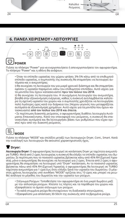

Καλησπερα.Παρατηρησε καποιος στη σελιδα της sani hellas και στις οδηγιες χρησης του Meaco dd8l την συγκεκριμενη αλλαγη?
Γραφει πλεον οτι ο ανεμιστηρας λειτουργει συνεχως ωστε να ελεγχει την υγρασια και δεν κλεινει πλεον για 20 λεπτα. Εκαναν καποιο επαναπρογραμματισμος στην πλακετα αραγε?

Ευχαριστώ, για τον inventor ο συμφορουμίτης @Curtis76 αναφέρει ότι έχει θέμα με το σύστημα αυτόματης έναρξης-παύσης λειτουργίας.
54 λεπτά πριν, FiKiFiKi είπε
Αν διαβασεις και τις τελευταιες 2-3 σελιδες ειπαμε οτι το διορθωσαν πριν λιγες μερες το προβλημα και πλεον ο ανεμιστηρας δουλευει συνεχεια. Το δικο μου μοντελο που παρουσιαζει το προβλημα σε λιγο κλεινει χρονο και αναγκαστηκα να αγορασω αλλο μοντελο. Σιγουρα πρεπει οποιος αγοραζει απο δω και περα το EVA να βεβαιωθει με καποιον τροπο οτι ειναι απο τις νεες παρτιδες.
Επεξ/σία από Curtis76
28 λεπτά πριν, Curtis76 είπε
Από ότι διάβασα διόρθωσαν το ελάττωμα στους μετά 6/18 αφυγραντήρες βάζοντας τον ανεμιστήρα να δουλεύει συνέχεια ώστε ο αισθητήρας να λαμβάνει σωστές μετρήσεις. Καλά κατάλαβα;
26 λεπτά πριν, FiKiFiKi είπε
ετσι εχει ειπωθει προσωπικα εχω τη παλια version. Τωρα ο ανεμιστηρας δουλευει συνεχεια

Νομιζω δεν δικαιολογειται αγορα μονο για αυτο αυτο το ελατωμα. Βαλτο στο Dry mode και ας φτασει την υγρασια 45%. Την αλλη μερα θα κανεις αποσβεση της παραπανω ωρας λειτουργιας μια που θα ξεκινησεις με πολυ λιγη υγρασια.
Αν τα κανεις για το παιδι αυτα, θα ελεγα υπερβολες. Εχεις ελενχομενη την υγρασια σου ετσι κι αλλιως
Πριν ενα χρονο μερικοι δεν εβλεπαν καν προβλημα, αργη διαδικασια αλλα τελικα το καταλαβαν. Τωρα προσπαθεις να δικαιολογησεις τη ξεφτυλα της inventor μου φαινεται. Αν το εβαζα στο dry να παει 45% θα μου πληρωνε μετα η innentor το ρευμα ? ή νομιζεις οτι ειναι ίδιο με το να το βαλω στο 55% και να μπορουσε να διαβασει σωστα υγρασια? Προσωπικα ήθελα να σταματαει συμφωνα με το manual αν ήθελα να το βαλω στο dry θα επαιρνα εναν απο τα jumbo. καλυτερος θα ηταν.
