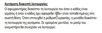

Curtis76 Δημοσ. 28 Οκτωβρίου 2018 Δημοσ. 28 Οκτωβρίου 2018 12 λεπτά πριν, n4sleep είπε Εγώ πριν είχα έναν carrier 255. Από απόδοση πυροβόλο. Γέμιζε τον κάδο σε ένα βράδυ. Άδειαζε και ο κάδος πανεύκολα. Έπασχε από θόρυβο (50db λέει) και έλλειψη κάποιου φίλτρου για αλλεργειες. Το κύριο βέβαια πρόβλημα ήταν ότι όταν έπιανε την υγρασία επειδή μετά από λίγο έκλεινε ο ανεμοστηρας. Έτσι μετά από λίγο ανέβαινε πλασματικά ο δεικτης υγρασίας και ξανά άνοιγε για λίγα λεπτά. Και ξανά το ίδιο. Τον χαρησα στη μάνα μου επειδή χρειαζόταν επειγοντως και τώρα ψάχνω κάτι καλύτερο. Στις 20/10/2018 στις 11:32 ΜΜ, Curtis76 είπε Οταν αγορασα το κλιματιστικο μου Toshiba απο αντιπροσωπο επειδη η carrier ειναι πλεον μαζι με toshiba είπα να δω και τους αφυγραντηρες. Οπτικα δυο μοντελα που ειδα ήταν ιδια με αλλες μαρκες της αγορας (μη με ρωτησεις τωρα λεπτομερειες δε θυμαμαι) αυτο που μου ειχε κανει εντυπωση ηταν οτι στα manual εβλεπα συνεχεια την εκφραση '' σε ορισμενα μοντελα'' ή '' αναλογα με το μοντελο'' . Αυτο που επισυναψα είναι απο manual του 255 που λες. Ετσι δουλεια δε γινεται. Σαν να λεει αναλογα τη φασον εποχη που θα τον αγορασεις. Οκ, ειχα δει και καποια σχολια το σκρουτζ, τωρα το λες και εσυ. μου φαινεται οτι τα περισσοτερα μοντελα που πανε να λειτουργησουν με αυτον τον τροπο εχουν προβλημα απλα δε καθεται καποιος να το σχολιασει ή ρυθμιζουν την υγρασια σε κατι νουμερα 45% και δεν φαινεται το προβλημα. Ετσι οπως ειναι η αγορα ο αφυγραντηρας ή πρεπει να σταματαει μιση ωρα (κυκλοφορουν διαφορες μαρκες) και να κανει επανελεγχο ή ο ανεμιστηρας δε πρεπει να σταματαει καθολου παρα μονο ο κομπρεσορας. Πριν καποια σχολια φιλος ανεφερε και την υπαρξη μοντελου που η μετρηση υγρασιας δε γινεται απο τον αφυγραντηρα αλλα απο το χειριστήριό του άρα μπαίνει και αυτος στο γκρουπ τον νορμαλ αφυγραντηρων.
