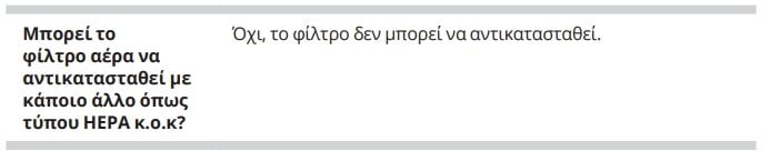

Φίλε σχετικά με το φιλτρο HEPA που αναφερεις, στα μοντελα που το εχουν μπορείς αν δε θελεις να μη το τοποθετησεις. Τα 40€ έχουν τα  τρία φιλτρα όχι το ένα. Πριν επιλεξεις μοντελο δες και ποσα φιλτρα εχει η καθε συσκευασια.
Εχω και τους  δυο αφυγραντήρες οποτε μπορω να πω ότι ο inventor δε παιρνει αλλο φιλτρο, εχει μονο μια σιτα για τα χνουδια, δηλαδη εχει ιονιστη για να ιονιζει τον σκονισμενο αιερα ...... Ο meaco δεν εχει ιονιστη. Ο inventror δε ρυθμιζει τη κατευθυνση του αερα. Φυσαει προς τα πανω και ψηλα. Τεχνικη λεπτομερια, η εισοδος αερα στον inventor ειναι πολυ χαμηλα οποτε ρουφαει περισσοτερη σκονη και θα επρεπε να ειχε πιο σοβαρο φιλτρο. O meaco ειναι περισσοτερο ογκοδης (20 ποντους πιο ψηλος σχεδον) οποτε ρουφαει λιγοτερη σκονη και εχει και σοβαρο φιλτρο που το τοποθετης αν θες, αν δε θες γιατι καθαριζεις συχνα πχ εχει και το προφιλτρο σιτα σαν του inventor. Εγω επειδη εχω μπεμπη στο σπιτι το εχω τοποθετησει.

Για το παραπανω μηνυμα εγραφα και για αλλο ενα που απαντησα οτι δε παιρνει φιλτρο επιπλεον γιατι δε το  επτρεπει ο κατασκευαστης του inventor αλλα παμε παρακατω. Προς θεου δεν εχω τετοια προθεση να απαιτω κατι και αν βγαινει κατι τετοιο απολογουμαι. Δεν εχω καν τη προθεση να υπαρχει συνεχεια στα συμπαιραματα του νηματος, αφου ενα απλο μπλα μπλα ειμαστε. Τεχνολογικο μπλα μπλα που περιμενω τουλαχιστον να υπαρχει λογικη στη γραφη. Με εσενα προσωπικα δεν εχω κανενα τετοιου ειδους προβλημα. Με ενοχλει ομως οταν βγαινει συμπερασμα για επιβεβαιωμενο ελαττωμα προιοντος να ξεχνιεται και να ξαναπροτεινεται χωρις τουλαχιστον να γινεται αναφορα του προβληματος. Εγω τις σελιδες 200 205 περιπου θα τις θυμιζω συχνα. Δεν ειναι εποχες για λαθος αγορες.

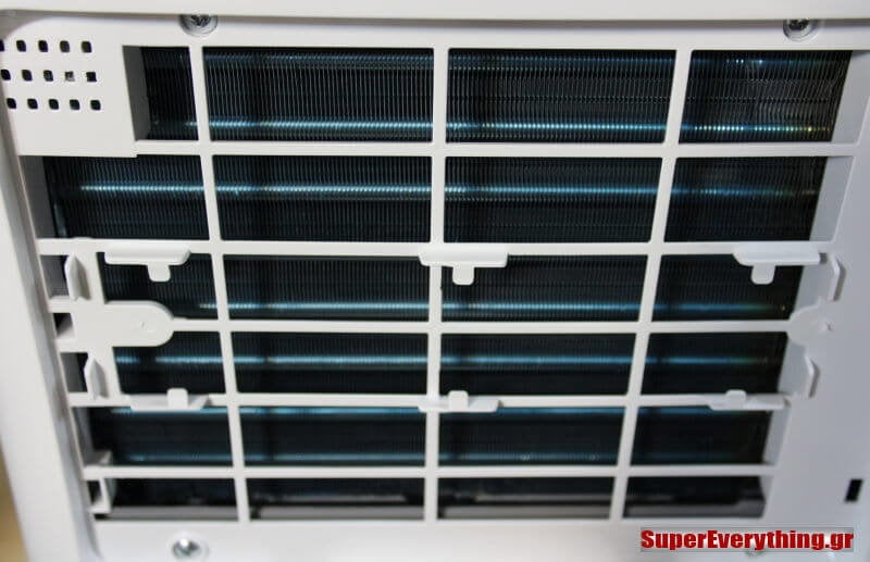

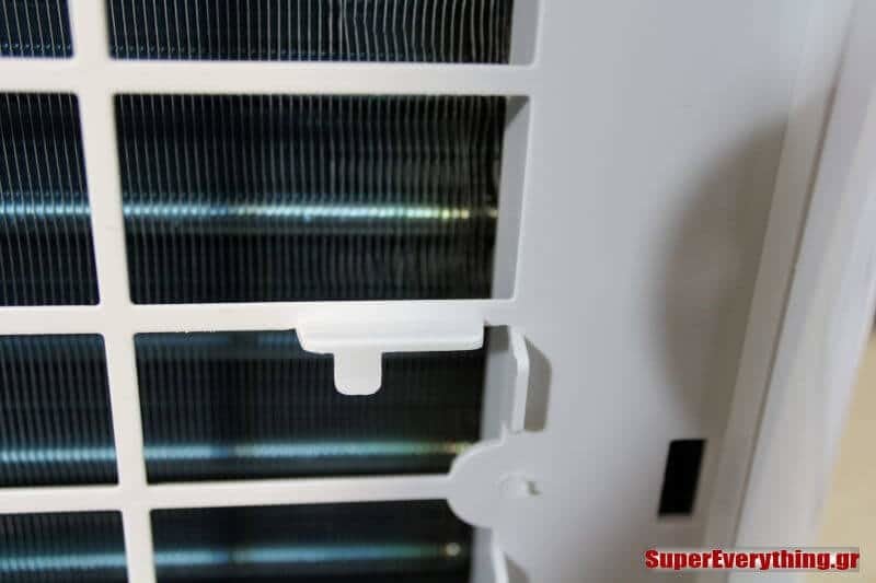

Προς αποφυγή παρεξηγήσεων, την παρακάτω πλάτη δεν έχει ο αφυγραντήρας σου?

Για το φιλτρο που σου λεω αναφερομαι στο manual της invetor. Θα ανοιξω τη συσκευή αυριο και θα σου πω και για το φιλτρακι που λες.

Έχω τον inventor rise 2. Μπορω με κάποιον τρόπο, ίσως και πατέντα να βάλω κάποιο φίλτρο ενεργού άνθρακα; Γνωρίζει κάποιος;
23 λεπτά πριν, txcellas είπε
Γενικά αν σε αφυγραντήρα δεν προβλέπεται να μπει φίλτρο, με πατέντα δύσκολα τα πράγματα, πρώτον γιατί δεν έχεις τον ανάλογο χώρο στο κέλυφος, αλλά και δεύτερον γιατί δεν ξέρεις τι αρνητικό αποτέλεσμα μπορεί να έχει η μειωμένη ροή εισερχομένου αέρα τόσο στην απόδοση όσο και στη μακροζωία
