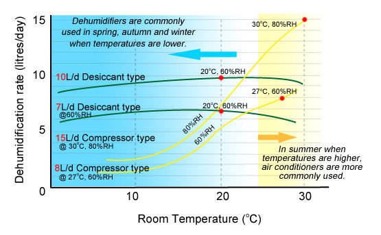

yositosi Δημοσ. 18 Οκτωβρίου 2018 Share Δημοσ. 18 Οκτωβρίου 2018 (επεξεργασμένο) 18 λεπτά πριν, Yiannis24 είπε Κανείς; Τι εννοείς "κανείς"??? Αναλύσεις επί αναλύσεων για ΠΟΛΛΕΣ σελίδες που λένε τα συν και τα πλην! Τα ζεολίθου πουλάνε κατά κύριο λόγο σε χώρες του βορρά (Αγγλία βασικά) αλλά και Ιαπωνία, όπου τα σπίτια έχουν είτε τη λεγόμενη κάβα (σε οικοδομές κάθε διαμέρισμα έχει το δικό του αποθηκάκι κάτω στο υπόγειο), είτε εξωτερική αποθήκη. Οι χώροι αυτοί δεν έχουν θέρμανση και συνήθως έχουν υγρασία οπότε οι ζεολίθου είναι μονόδρομος γιατί λειτουργούν ιδανικά σε χαμηλές θερμοκρασίες. Το τίμημα είναι η υψηλή κατανάλωση τους, που όμως είναι αναπόφευκτη μιας και σε τέτοιες συνθήκες οι κομπρεσοράτοι είτε δεν λειτουργούν, είτε λειτουργούν χωρίς ίχνος αποδοτικότητας (ποσοστό αφύγρανσης ανά Watt κατανάλωσης). Στα μείον τους, πέρα από την κατανάλωση, ότι κάνουν περισσότερο θόρυβο σε πραγματικές συνθήκες λειτουργίας και όχι σε κάτι smart/sleep mode όπου υπολειτουργούν (έχουν μεγάλο ανεμιστήρα), και ότι είναι επιρρεπείς στο να μυρίζουν (πχ μαγείρεμα και desiccant αναμμένο είναι ένα θέμα). Οι κομπρεσοράτοι είναι ιδεατοί για οικιακές εφαρμογές μιας και αποδίδουν εξαιρετικά σε συνθήκες 20C και άνω. Λόγω κρίσης, και επειδή πλέον υπάρχει κόσμος με ελλειπή ή και πρακτικά ανύπαρκτη θέρμανση, έχει προκύψει και σε οικίες στην Ελλάδα η ανάγκη για ζεολίθου. Αν η μέση θερμοκρασία του χώρου είναι κάτω των 18C τότε αρχίζει να έχει νόημα ο αφυγραντήρας ζεολίθου. Επεξ/σία 18 Οκτωβρίου 2018 από yositosi 2 Συνδέστε για να σχολιάσετε Κοινοποίηση σε άλλες σελίδες άλλες επιλογές

yositosi Δημοσ. 18 Οκτωβρίου 2018 Share Δημοσ. 18 Οκτωβρίου 2018 αν πράγματι έχεις τόσο χαμηλές ΠΡΑΓΜΑΤΙΚΕΣ θερμοκρασίες τότε νομίζω ζεόλιθο. Δες το παρακάτω γράφημα... Συνδέστε για να σχολιάσετε Κοινοποίηση σε άλλες σελίδες άλλες επιλογές
johngamer Δημοσ. 18 Οκτωβρίου 2018 Share Δημοσ. 18 Οκτωβρίου 2018 Όταν ψάχνουμε για απόδοση, δεν θα έπρεπε να συνυπολογίζουμε και την κατανάλωση ρεύματος; Νομιζω ότι ο ζεολίθου θα κάψει το ίδιο σε όλο το εύρος θερμοκρασίας που θα δουλέψει ενώ ο συμπιεστής θα κάψει λιγότερο σε χαμηλότερη θερμοκρασία, όποτε παρόλο που θα κάνει πιο αργή αφύγρανση θα καίει και λιγότερο έτσι δεν είναι; Το παραπάνω γράφημα πιο πολύ σύγκριση επιδόσεων μου κάνει, δύσκολο να βγάλεις συμπέρασμα για το τι συμφέρει όταν μιλάμε για θερμοκρασίες 15-20, μετά παίζει περισσότερο ρόλο και ο τρόπος λειτουργίας του αφυγραντήρα, η ακρίβεια μέτρησης κτλ... Curtis76, το φίλτρο του inventor δεν κρατέι σκόνη κτλ? Συνδέστε για να σχολιάσετε Κοινοποίηση σε άλλες σελίδες άλλες επιλογές

yositosi Δημοσ. 18 Οκτωβρίου 2018 Share Δημοσ. 18 Οκτωβρίου 2018 7 λεπτά πριν, johngamer είπε Όταν ψάχνουμε για απόδοση, δεν θα έπρεπε να συνυπολογίζουμε και την κατανάλωση ρεύματος; Νομιζω ότι ο ζεολίθου θα κάψει το ίδιο σε όλο το εύρος θερμοκρασίας που θα δουλέψει ενώ ο συμπιεστής θα κάψει λιγότερο σε χαμηλότερη θερμοκρασία, όποτε παρόλο που θα κάνει πιο αργή αφύγρανση θα καίει και λιγότερο έτσι δεν είναι; Το παραπάνω γράφημα πιο πολύ σύγκριση επιδόσεων μου κάνει, δύσκολο να βγάλεις συμπέρασμα για το τι συμφέρει όταν μιλάμε για θερμοκρασίες 15-20, μετά παίζει περισσότερο ρόλο και ο τρόπος λειτουργίας του αφυγραντήρα, η ακρίβεια μέτρησης κτλ... Curtis76, το φίλτρο του inventor δεν κρατέι σκόνη κτλ? για ΕΜΕΝΑ, 15~18 πας σε 20άρη κομπρεσοράτο. Πραγματική αφύγρανση στα 6 με 8 λίτρα περίπου ανάλογα με το ποσοστό υγρασίας. Αν όμως είσαι στους 10~15 τα πραγματικά λίτρα αφύγρανσης είναι περίπου 3 με 6 περίπου λίτρα ημερησίως οπότε αρχίζει να γέρνει η πλάστιγγα. Εδώ κρατάς κατά νου ότι δεν είναι μόνο τα ml αφύγρανσης ανά watt ρεύματος που καταναλώνεται αλλά και το να προλαβαίνει η συσκευή να σου κάνει και αφύγρανση του χώρου ώστε να έχεις αποτέλεσμα (μόνο εφόσον έχουμε δεδομένη την επίτευξη του επιθυμητού αποτελέσματος κοιτάμε την αποδοτικότητα ανά watt) Γενικότερα, δεν είμαι οπαδός της ευρείας χρήσης του desiccant γιατί είναι προιόν το οποίο καλύπτει πολύ συγκεκριμένες ανάγκες, τις οποίες προανέφερα. Συνδέστε για να σχολιάσετε Κοινοποίηση σε άλλες σελίδες άλλες επιλογές
Dare-Devil Δημοσ. 18 Οκτωβρίου 2018 Share Δημοσ. 18 Οκτωβρίου 2018 (επεξεργασμένο) 1 ώρα πριν, johngamer είπε Όταν ψάχνουμε για απόδοση, δεν θα έπρεπε να συνυπολογίζουμε και την κατανάλωση ρεύματος; Νομιζω ότι ο ζεολίθου θα κάψει το ίδιο σε όλο το εύρος θερμοκρασίας που θα δουλέψει ενώ ο συμπιεστής θα κάψει λιγότερο σε χαμηλότερη θερμοκρασία, όποτε παρόλο που θα κάνει πιο αργή αφύγρανση θα καίει και λιγότερο έτσι δεν είναι; Το παραπάνω γράφημα πιο πολύ σύγκριση επιδόσεων μου κάνει, δύσκολο να βγάλεις συμπέρασμα για το τι συμφέρει όταν μιλάμε για θερμοκρασίες 15-20, μετά παίζει περισσότερο ρόλο και ο τρόπος λειτουργίας του αφυγραντήρα, η ακρίβεια μέτρησης κτλ... Curtis76, το φίλτρο του inventor δεν κρατέι σκόνη κτλ? Καταρχάς ο αφυγραντήρας με συμπιεστή λειτουργεί με τις ίδιες αρχές που διέπουν τα κλιματιστικά και συγκεκριμένα με τον ψυκτικό κύκλο . Οι αφυγραντήρες με συμπιεστή αποδίδουν και είναι πιο οικονομικοι σε λειτουργία πάνω απο 14-15 βαθμούς κελσίου . Όπως και στα κλιματιστικά έτσι και στους αφυγραντήρες με συμπιεστή ο βαθμός απόδοσης πέφτει όσο πέφτει η εσωτερική θερμοκρασία (μειώνεται η αποδοση αφύγρανσης και αυξάνεται η κατανάλωση) . Πέρα απο αυτό σε θερμοκρασίες κάτω απο 14 βαθμούς κελσίου και όσο μειώνεται θα είναι πιο συχνό το φαινόμενο της αναγκαστικής απόψυξης του στοιχείου . Σε αυτό το στάδιο ο αφυγραντήρας λειτουργεί για ένα σχετικά σύντομο χρονικά διάστημα και καταναλώνει ρεύμα όχι για να κάνει αφύγρανση αλλά για να ξεπαγώσει το στοιχείο . Οπότε συγκρίνοντας απόδοση και κατανάλωση οι αφυγραντήρες με ζεόλιθο είναι μονόδρομος σε θερμοκρασίες κάτω απο 15 βαθμούς και οι αφυγραντήρες με συμπιεστή απο 15 και πάνω . Όλα τα φίλτρα στους αφυγραντήρες κατακρατούν σκόνη . Αυτή είναι η δουλειά τους . Να προστατέψουν το στοιχείο του αφυγραντήρα απο βούλωμα λόγω σκόνης . Επεξ/σία 18 Οκτωβρίου 2018 από Dare-Devil Συνδέστε για να σχολιάσετε Κοινοποίηση σε άλλες σελίδες άλλες επιλογές
