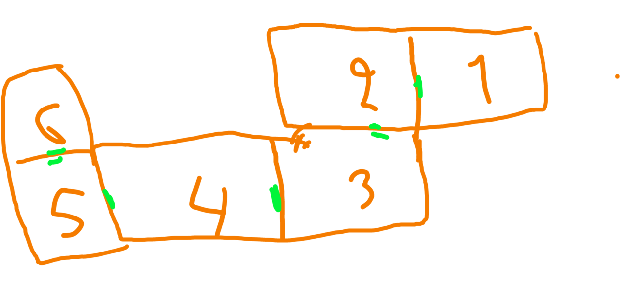

mercu Δημοσ. 16 Οκτωβρίου 2018 Share Δημοσ. 16 Οκτωβρίου 2018 Τρεις ερωτήσεις, παιδιά: Σε παλιό σπίτι 85τμ, χωρίς εξωτερική μόνωση τοίχων-ταράτσας, με φουλ υγρασία-εμφάνιση μούχλας, θέρμανση με σόμπες πετρελαίου κ ηλεκτρικές σόμπες, περίεργη διαρύθμιση (το κάθε δωμάτιο ακολουθεί το προηγούμενο) α. Θα μειώσει αισθητά την υγρασία ο αφυγραντήρας στην περίπτωσή μου; β. Θα ήταν καλύτερα να πάρω έναν δυνατό για 100-120 τμ ή δύο για λιγότερα τμ; γ. Πόσα lt/24hr είναι προτιμότερο; (Πιο κάτω πρόσθεσα ένα σχεδιάκι του σπιτιού. Αυτό που θέλουμε είναι να μειωθεί η υγρασία στα δωμάτια 1,2,3,4. Όπου πράσινο χρώμα είναι οι πόρτες) Παρακαλώ, βοηθήστε με να ενημερωθώ για την περίπτωση μου. Συνδέστε για να σχολιάσετε Κοινοποίηση σε άλλες σελίδες άλλες επιλογές

yositosi Δημοσ. 16 Οκτωβρίου 2018 Share Δημοσ. 16 Οκτωβρίου 2018 18 λεπτά πριν, mercu είπε Τρεις ερωτήσεις, παιδιά: Σε παλιό σπίτι 85τμ, χωρίς εξωτερική μόνωση τοίχων-ταράτσας, με φουλ υγρασία-εμφάνιση μούχλας, θέρμανση με σόμπες πετρελαίου κ ηλεκτρικές σόμπες, περίεργη διαρύθμιση (το κάθε δωμάτιο ακολουθεί το προηγούμενο) α. Θα μειώσει αισθητά την υγρασία ο αφυγραντήρας στην περίπτωσή μου; β. Θα ήταν καλύτερα να πάρω έναν δυνατό για 100-120 τμ ή δύο για λιγότερα τμ; γ. Πόσα lt/24hr είναι προτιμότερο; (Πιο κάτω πρόσθεσα ένα σχεδιάκι του σπιτιού. Αυτό που θέλουμε είναι να μειωθεί η υγρασία στα δωμάτια 1,2,3,4. Όπου πράσινο χρώμα είναι οι πόρτες) Παρακαλώ, βοηθήστε με να ενημερωθώ για την περίπτωση μου. το τερματίζει ο χώρος σου φίλε ως προς τη διαρρύθμιση. ΔΕΝ υπάρχει αφυγραντήρας για 120τμ σε πραγματικές συνθήκες οπότε το ξεκινάμε από εκεί. Αν έχεις και θέματα με τόση υγρασία και μούχλες, για εμένα δύο συσκευές τουλάχιστον 20lt. Εναλλακτικά ξεκινάς με μια και βλέπεις αν με περιφορές από χώρο σε χώρο αρχίζει να το παλεύει. 20 λεπτά πριν, margaritagr είπε Ρε παιδιά σ εσάς ο αφυγραντηρας πόσες ώρες κάνει να ρίξει την υγρασια; Εγώ με τον toyotomi 20dti δεν έχω δει 40% , επίπεδο στο οποίο έχει την κατώτερη ρύθμιση. Τον έχω δουλέψει 2 μέρες τη μια τον έβαλα στη συνεχή λειτουργία και έριξε την υγρασία από το 58 στο 49. Χτες στη λειτουργία αφυγρανσης κι έχοντας επιλέξει επιθυμητό το 40%, δούλευε πάνω από 3 ώρες και είδα να ρίχνει από το 58 στο 51.... Είναι νορμάλ αυτα; Ή έχει θέμα ο δικός μας;; Φυσικά μιλάω για κλειστά παράθυρα και μετράω την υγρασία στον ενιαίο χώρο που βρίσκεται το μηχάνημα. θεωρώ πολύ χαμηλό το 40% σαν στόχο! Επίσης στην αρχή θέλουν ένα "μπουμπούνισμα" οι αφυγραντήρες ειδικά σε χώρους με υψηλή υγρασία για να κάνουν το πρώτο τράβηγμα. Βέβαια οι τιμές που λες δεν είναι και ιδιαίτερα υψηλές... Νερό σου τραβάει κανονικά?? Δηλαδή πόσα λίτρα την ημέρα σου τραβάει? 1 Συνδέστε για να σχολιάσετε Κοινοποίηση σε άλλες σελίδες άλλες επιλογές

Dare-Devil Δημοσ. 16 Οκτωβρίου 2018 Share Δημοσ. 16 Οκτωβρίου 2018 30 λεπτά πριν, mercu είπε Τρεις ερωτήσεις, παιδιά: Σε παλιό σπίτι 85τμ, χωρίς εξωτερική μόνωση τοίχων-ταράτσας, με φουλ υγρασία-εμφάνιση μούχλας, θέρμανση με σόμπες πετρελαίου κ ηλεκτρικές σόμπες, περίεργη διαρύθμιση (το κάθε δωμάτιο ακολουθεί το προηγούμενο) α. Θα μειώσει αισθητά την υγρασία ο αφυγραντήρας στην περίπτωσή μου; β. Θα ήταν καλύτερα να πάρω έναν δυνατό για 100-120 τμ ή δύο για λιγότερα τμ; γ. Πόσα lt/24hr είναι προτιμότερο; (Πιο κάτω πρόσθεσα ένα σχεδιάκι του σπιτιού. Αυτό που θέλουμε είναι να μειωθεί η υγρασία στα δωμάτια 1,2,3,4. Όπου πράσινο χρώμα είναι οι πόρτες) Παρακαλώ, βοηθήστε με να ενημερωθώ για την περίπτωση μου. Η θερμοκρασία στους χώρους αυτούς θα πέφτει κάτω απο 15 βαθμούς κελσίου όταν θα δουλεύουν οι αφυγραντήρες ; Πες μας λίγο τα τετραγωνικά 1 και 2 (συνολικά) και 3, 4 (συνολικά) 33 λεπτά πριν, margaritagr είπε Ρε παιδιά σ εσάς ο αφυγραντηρας πόσες ώρες κάνει να ρίξει την υγρασια; Εγώ με τον toyotomi 20dti δεν έχω δει 40% , επίπεδο στο οποίο έχει την κατώτερη ρύθμιση. Τον έχω δουλέψει 2 μέρες τη μια τον έβαλα στη συνεχή λειτουργία και έριξε την υγρασία από το 58 στο 49. Χτες στη λειτουργία αφυγρανσης κι έχοντας επιλέξει επιθυμητό το 40%, δούλευε πάνω από 3 ώρες και είδα να ρίχνει από το 58 στο 51.... Είναι νορμάλ αυτα; Ή έχει θέμα ο δικός μας;; Φυσικά μιλάω για κλειστά παράθυρα και μετράω την υγρασία στον ενιαίο χώρο που βρίσκεται το μηχάνημα. Στην πρώτη σου ερώτηση δεν υπάρχει απάντηση . Εξαρτάται απο τις κλιματολογικές συνθήκες της περιοχής , την θερμοκρασία στο χώρο σου, το επίπεδο αεροστεγανότητας των κουφωμάτων , τις δραστηριότητες μέσα στους χώρους (οποιαδήποτε που παράγει ατμούς) καθώς και απο την αφυγραντική ικανότητα του αφυγραντήρα σου . 40 % υγρασία είναι μικρό ποσοστό και δεν σε ενδιαφέρει . 45% -60 % είναι ένα ιδανικό εύρος για τον ανθρώπινο οργανισμό . Σε πόσα τετραγωνικά χώρου κάνεις αφύγρανση ; 1 Συνδέστε για να σχολιάσετε Κοινοποίηση σε άλλες σελίδες άλλες επιλογές

mercu Δημοσ. 16 Οκτωβρίου 2018 Share Δημοσ. 16 Οκτωβρίου 2018 πάνω-κάτω 40τμ και το σύνολο δωματίων 1-2 και το σύνολο δωματίων 3-4. Χρειάζομαι αφυγραντήρα/ες τουλάχιστον 20lt/24hr; Εσείς τους λειτουργείτε όλο το 24ωρο; Τι γίνεται με το ρεύμα; Ερχεται αυξημένος ο λογ/σμός ΔΕΗ; Συνδέστε για να σχολιάσετε Κοινοποίηση σε άλλες σελίδες άλλες επιλογές
