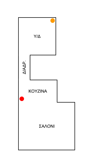

Haldol Δημοσ. 18 Ιανουαρίου 2015 Share Δημοσ. 18 Ιανουαρίου 2015 Help needed once again! Πριν σκάσω 200€ τουλάχιστον για αφυγραντήρα, είπα να δοκιμάσω. Έτυχε να 'χει ένας φίλος μου έναν BUDGET του Praktiker με κομπρέσσορα και του τον δανείστηκα για λίγες μέρες. Τον έβαλα στο δωμάτιο χτες, έδειξε 96%. Άρχισε να κατεβάζει. Πριν κοιμηθώ, που τον έκλεισα, είχε φτάσει στο 73%. Σήμερα, τον μετέφερα στο σαλόνι και έδειξε 85%. Ξεκίνησε δουλειά, και τώρα μου δείχνει 72%. Το δωμάτιο, με άλλο υγρόμετρο, δείχνει 78% πλέον. Αλλά από 'κει και κάτω, μουλαρώνει να κατεβάσει! Από το 96% στο 85% κατέβηκε σε λίγα λεπτά! Από εκεί και έπειτα όμως, όσο κατέβαινε, δυσκολευόταν όλο και πιο πολύ! Την τελευταία ώρα δεν έχει κατεβάσει περισσότερο από 1-2 μονάδες... ούτε βγάζει τόσο νερό πλέον... φυσιολογικό; Εγώ σε Meaco θα πάω, και κατά πάσα πιθανότητα DD8L. Απλά είπα να κάνω μια δοκιμή. Αλλά και με αυτόν ακόμα, το σπίτι βελτιώθηκε κατά πολύ. Συνδέστε για να σχολιάσετε Κοινοποίηση σε άλλες σελίδες άλλες επιλογές

Haldol Δημοσ. 18 Ιανουαρίου 2015 Share Δημοσ. 18 Ιανουαρίου 2015 Ορίστε σχεδιάγραμμα απ'το σπίτι Οι αναλογίες είναι πραγματικές, δεν είναι ζωγραφισμένα στο περίπου. Συνολικά είναι περίπου 45 τμ, συμπεριλαμβανομένων μπάνιου, wc, τα οποία δεν έβαλα στο σχήμα (αφού είναι κλειστές οι πόρτες). Η επικοινωνία ανάμεσα στα υπόλοιπα δεν εμποδίζεται από κάτι. Μόνο το υπνοδωμάτιο έχει πόρτα, την οποία έχω μόνιμα ανοιχτή. Κόκκινο η θέση του αφυγραντήρα τώρα. Πορτοκαλί η θέση του εχθές το βράδυ. Θερμοκρασίες. Στο σαλόνι 20°C. Στο υπνοδωμάτιο 16°C. EDIT: Τώρα, περίπου 1:30 ώρα μετά, στο σαλόνι έχω 70%. Έπεσε ελάχιστα. Στο υπνοδωμάτιο σταθερά 78%. Συνδέστε για να σχολιάσετε Κοινοποίηση σε άλλες σελίδες άλλες επιλογές
sefosmaria Δημοσ. 18 Ιανουαρίου 2015 Share Δημοσ. 18 Ιανουαρίου 2015 Προφανώς δεν μπορεί να καλύψει τα μέτρα σου. Συνδέστε για να σχολιάσετε Κοινοποίηση σε άλλες σελίδες άλλες επιλογές
Thessalonikios200 Δημοσ. 18 Ιανουαρίου 2015 Share Δημοσ. 18 Ιανουαρίου 2015 Προφανώς δεν μπορεί να καλύψει τα μέτρα σου. Αυτο θα ελεγα και εγω...εγω με διπλασια μετρα γυρω στα 90-100 αν βαλεις και τις τρελες γωνιες που εχει ( παλαιου τυπο σπιτι) Ο Meaco Τα καθαριζει ολα ! Μου κραταει την υγρασια στη χαμηλη σκαλα και μακρια απο το σαλονι,παραδειγμα στην κουζινα τον εχω τωρα,γυρω στο 60-67%. Ειναι πολυ καλα πιστευω για αυτο το παλιο σπιτι που μενουμε. Συνδέστε για να σχολιάσετε Κοινοποίηση σε άλλες σελίδες άλλες επιλογές
