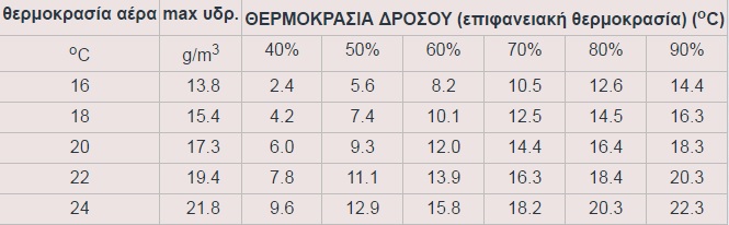

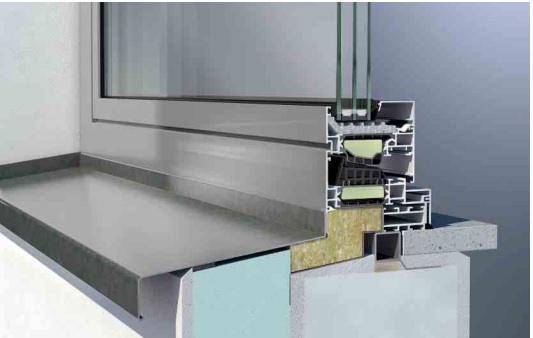

dionysg Δημοσ. 22 Φεβρουαρίου 2017 Δημοσ. 22 Φεβρουαρίου 2017 Περίεργο να έχει ο εσωτερικός υαλοπίνακας κάτω από 9 αφού το σπίτι ήταν στους 22, έτσι δεν είναι; Πάνω σε πλακάκι, όχι σε μάρμαρο. Το σωστό υπόστρωμα ποιο θα ήταν; Οπως εγραψα και πριν στην υγροποιηση παιζει ρολο η εσωτερικη θερμοκρασια και σχετικη υγρασια. Αν θες να διαβασεις λιγο να παρεις μια ιδεα ψαξε λιγο στο google "σημειο δροσου κουφωματα" βγαζει πολλα αποτελεσματα. Τυχαια το πρωτο που βρηκα http://www.plusone.gr/index.php/%CF%84%CE%B5%CF%87%CE%BD%CE%B9%CE%BA%CE%B1-%CE%B8%CE%B5%CE%BC%CE%B1%CF%84%CE%B1/%CF%86%CE%B1%CE%B9%CE%BD%CF%8C%CE%BC%CE%B5%CE%BD%CE%BF-%CF%85%CE%B3%CF%81%CE%BF%CF%80%CE%BF%CE%AF%CE%B7%CF%83%CE%B7%CF%82-%CF%83%CF%84%CE%B1-%CE%BA%CE%BF%CF%85%CF%86%CF%8E%CE%BC%CE%B1%CF%84%CE%B1 Απο αυτα που λες με 22C και 85% RH ο εσωτερικος υαλοπινακας εχει 19.4 C (με ενα υπολογιστικο excel που βγαζει ακριβως την θερμοκρασια). Δυο τα προβληματα σου. Α) Εχεις υπερβολικα υψηλη σχετικη υγρασια μεσα στο σπιτι σου. Θα σου εξηγησω πιο κατω γιατι Β) Λαθος τοποθετηση στα κουφωματα και μιση δουλεια και λαθος υλικα στην θερμομονωση(θα καταλαβεις πιο κατω ). Πρεπει να γινει θερμομονωση στην πλακα του μπαλκονιου γιατι ειναι μια θερμογεφυρα και το κουφωμα θα πρεπει να παταει Η πανω σε μονωση Η σε ειδικο προφιλ που πουλανε οι εταιριες κουφωματων γιαυτη ακριβως την δουλεια, Πχ απο τον καταλογο της Schuco ενδεικτικα ειναι για παραθυρο αλλα αντιστοιχα ειναι και στην μπαλκονοπορτα Απεξω θερμομονωση (μπλε) και το κουφωμα παταει πανω σε μονωση (κιτρινο). Αν ειχε γινει σωστη τοποθετηση η θερμοκρασια του εσωτερικου υαλοπινακα θα ηταν οσο και η θερμοκρασια του χωρου σου δλδ 22 και δεν θα ειχες υγροποιηση. Δηλαδη τσαμπα η πανακριβη θερμοδιακοπη Εχει μεγάλη διαφορά το μέσα με το κλιμ/σιο, αλλά δεν έχω μετρήσει θερμοκρασία στο κλιμ/σιο. Οταν όμως έξω είχε γύρω στο 0, δεν είναι λογικό το κλιμ/σιο να έχει γύρω στους 10? Οχι, δεν στενώνω ρούχα μέσα, πολύ σπάνια, με το κρύο ανοίγαμε πολύ λίγο, αναγκαστικά. Έχει νόημα ο όρος 'χρόνια υγρασία' επειδή ήταν για κάποια χρόνια γιαπί το σπίτι, ανοιχτό πανταχόθεν, να έχουν 'ποτίσει' οι τοίχοι και να θέλει κανα-δυο σεζόν για να στεγνώσει? Ενα, μάλλον σωστό, που μου είπαν (κατόπιν εορτής βέβαια), ότι σε σπίτια που μονώνονται καλύτερα να μην τα βάβουν την πρώτη χρονιά ώστε να βγάλει/"ξεράσει" ότι υγρασία είναι να βγει και το βάφεις μετά. Τωρα θα σου εξηγησω το γιατι που λεω παραπανω αλλα τι να σου πρωτο γραψω. Επρεπε να γινει σοβαρη μελετη ΠΡΙΝ γινει θερμομονωση. Τι υγρασια εχει η κατασκευη και πως θα την κατεβασουμε? Προς ποια κατευθυνση κινουνται οι υδρατμοι. ? Αν ηταν απο μεσα (εσωτερικο) προς τα εξω επρεπε να διαλεχτουν υλικα (περιλαμβανει και το εσωτερικο χρωμα) που ο συντελεστης αντιστασης διαπνοης να μειωνετε απο μεσα προς τα εξω (πχ μεσα 3 -2 -1 εξω ) Αυτο θα επετρεπε την φυσικη κινηση υδρατμων μεσα στο τοιχο προς το περιβαλλον και δεν θα ειχε 85% RH οπως αναφερεις. Φαινεται φυσικο και απλο αλλα δεν εχει γινει Τωρα φτιαξατε ενα ωραιο φραγμα υδρατμων. Τα κουφωματα χειροτερεψαν ακομα πιο πολυ την κατασταση με τις λιγοτερες εναλλαγες αερα Και για το τελειωμα αφησα το χρωμα που αν ειναι απο αυτα τα 10 κιλα 10 ευρω ηρθε να κλεισει το κεφαλαιο ελληνικο εξοικονομω κατοικον Τα αποτελεσματα ειναι αυτα που βλεπεις Ισχυει κατι αναλογο με το πινακα για το σημειο δροσου που σου εβαλα πιο πανω. Κανονικα στους 20C εσωτερικη και 50 % RH στους 12,6C δομικου στοιχειου εχεις μουχλα και στους 9C υγροποιηση. Εσυ με το 22C 85% RH κανεις μουχλα ακομα και σε σχετικα ζεστες επιφανειες οπως του κλιμακοστασιου Προσπαθησα οσο πιο μπακαλιστικα μπορουσα να στο εξηγησω Μιλα με ενα μηχανικο να δεις τι μπορει να κανεις. Αποτι καταλαβες μια σοβαρη μελετη απο την αρχη θα σου ειχε γλυτωσει πολλα προβληματα 1
