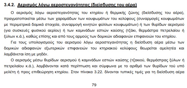

dionysg Δημοσ. 7 Φεβρουαρίου 2017 Share Δημοσ. 7 Φεβρουαρίου 2017 Ποια αντιπαράθεση, δε λύνουμε περιουσιακά. Απλά διόρθωσέ με αν κάνω λάθος, σύμφωνα με το διάγραμμα Mollier που ανέβασες, ένα σπίτι 80τ.μ. και ύψους 3μ, (240κ.μ αέρα) στους 22 βαθμούς ο αέρας έχει περίπου 3,5 κιλά νερό με 70% υγρασία και περίπου 4,5 κιλά με 100% υγρασία. Αν μια τετραμελής οικογένεια παράγει 24 κιλά νερό όπως έγραψες και έρθουν και πέσουν στα 4,5 του κορεσμένου αέρα (100%), δεν έχεις αυτόματα καταρράκτες στους τοίχους; Να μιλησουμε για φαντασια η πραγματικοτητα? Στην πραγματικοτητα οχι δεν γινεται καταρακτης. Γιατι? Το εχω γραψει σε 2 μυνηματα ΤΟΤΕΕ τομος 1 σελ 79 και περα. Στα παλια κτηρια πανε οι αλλαγες αερα συννεφο. Αν εισαι απο τους μοντερνους που εχουν ασχολειθει με Nzeb ακομα και εκει το ελαχιστο ειναι 0.6 αλλαγες αερα /h. Και μιλαμε για κτηρια που εχουμε την μεγαλυτερη αεροστεγανοτητα που μπορει να επιτευχθει μεχρι σημερα αλλιως δεν μπορεις να πιστοποιηθεις ως Nzeb. Αλλα ακομα και σε αυτα εχουμε μηχανικο αερισμο για να μην εχουμε συγκεντωση CO και CO2 καθως και επιθημητη Υγρασια - Θερμοκρασια Στην φαντασια ναι ειναι πιθανο. Αν εχουμε ανιουσα υγρασια και (ασε την ανιουσα) πχ αμονωτα στοιχεια και ειχαμε +24kg νερου και δεν ανοιγαμε ποτε τα παραθυρα και πλεναμε, μαγειρευουμε, απλωνουμε ρουχα στο καλοριφερ τοτε ναι θα ειχαμε καταρρακτη. Αλλα νομιζω δεν μιλαω για δομικα προβληματα πιο πανω αν δεν κανω λαθος. Αν εχουμε μπαινουμε σε αλλα χωραφια 2 Συνδέστε για να σχολιάσετε Κοινοποίηση σε άλλες σελίδες άλλες επιλογές
