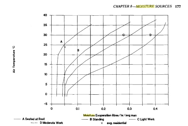

dionysg Δημοσ. 7 Φεβρουαρίου 2017 Share Δημοσ. 7 Φεβρουαρίου 2017 Αν εχεις καποια αντιθετη αποψη εδω ειμαστε Βλεπω στους 22C για light work λεει 0.18l/h/ατομο http://www.dst-sg.com/calculators/moisture.htm Εδω λεει συμφωνα με τα ευρωπαικα προτυπα Guideline: Sitting down: 0,08 kg/hStanding: 0,15 kg/hLight work: 0,25 kg/hWalking fast: 0,35 kg/h Το ASHRAE λεει light work 0.4 pounds of water (lb wt.) ητοι 0.18l/hr Το 0.24 που λεω ειναι ενας μεσος ορος που δεν το βρισκω αυτη τη στιγμη σε ποιο προτυπο το διαβασα. θα το γραψω με bold Μιλαμε για μεσο ορο για ανθρωπινη δρασηριοτητα. Αν ανοιγοκλεινουμε πορτες παραθυρα μπαινει φρεσκια φρεσκια υγρασια η υγρομετρικο φορτιο που προστιθεται στο ηδη υπαρχον Aν εχεις να πεις κατι αλλο εδω ειμαστε Edit Συμφωνα με το BS5250 Μαγειρεμα σε ηλεκτρικο ματι 2kg/ημερα σε Υγραεριο 3kg Ντους 600g/ανα ντους Πλυσιμο πιατων 400γ/ημερα Σφουγγαρισμα 200g/ημερα Πλυσιμο ρουχων 500g/ημερα Υπνος 70g/h/ατομο Και εδω τελειωνει ο σχολιασμος και δεν μπαινω σε αντιπαραθεση 2 Συνδέστε για να σχολιάσετε Κοινοποίηση σε άλλες σελίδες άλλες επιλογές

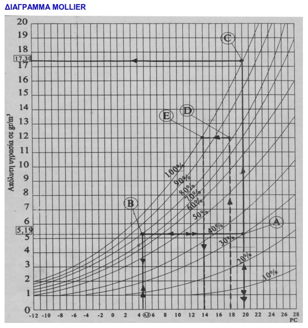

Ison_ Δημοσ. 7 Φεβρουαρίου 2017 Share Δημοσ. 7 Φεβρουαρίου 2017 Ποια αντιπαράθεση, δε λύνουμε περιουσιακά. Απλά διόρθωσέ με αν κάνω λάθος, σύμφωνα με το διάγραμμα Mollier που ανέβασες, ένα σπίτι 80τ.μ. και ύψους 3μ, (240κ.μ αέρα) στους 22 βαθμούς ο αέρας έχει περίπου 3,5 κιλά νερό με 70% υγρασία και περίπου 4,5 κιλά με 100% υγρασία. Αν μια τετραμελής οικογένεια παράγει 24 κιλά νερό όπως έγραψες και έρθουν και πέσουν στα 4,5 του κορεσμένου αέρα (100%), δεν έχεις αυτόματα καταρράκτες στους τοίχους; Συνδέστε για να σχολιάσετε Κοινοποίηση σε άλλες σελίδες άλλες επιλογές
