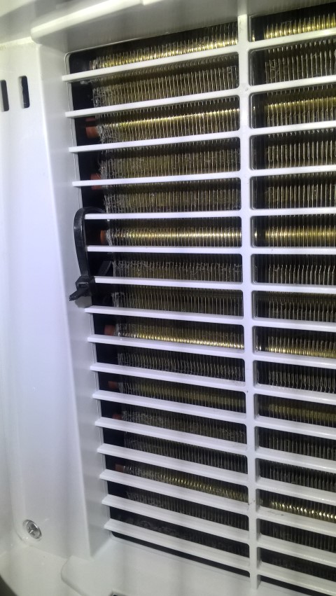

anikologr Δημοσ. 30 Νοεμβρίου 2016 Share Δημοσ. 30 Νοεμβρίου 2016 Και το δικό μου ετριζε αλλα βρήκα τη λύση. Παρατήρησα ότι ο θόρυβος έβγαινε από το ψυχρό πηνιο μέσα από το φίλτρο. Αν το ακουμπήσεις ελαφρά σταματάει ο συντονισμός. Με ενα δεματικο εδεσα μια ακρη του πηνιου ελαφρά με τις πλαστικές γριλιες κάτω από το φίλτρο. Πλεον δεν ακούγετε τίποτα εδώ και ένα μήνα περίπου. Αυτό που με ενοχλεί ακομα είναι ένα σφυριγματακι στη χαμηλή σκάλα του ανεμιστήρα. Στη μεγάλη δεν ακούγεται τιποταΑν και εντόπισα το πρόβλημα και έχεις δίκιο δεν μπορώ να καταλάβω πως κατάφερες να περάσεις το δεματικο...μήπως θα μπορούσες να ανεβάσεις μια φωτογραφία? Ευχαριστώ προκαταβολικά. .. Συνδέστε για να σχολιάσετε Κοινοποίηση σε άλλες σελίδες άλλες επιλογές

eliasbrg Δημοσ. 30 Νοεμβρίου 2016 Share Δημοσ. 30 Νοεμβρίου 2016 Αν και εντόπισα το πρόβλημα και έχεις δίκιο δεν μπορώ να καταλάβω πως κατάφερες να περάσεις το δεματικο...μήπως θα μπορούσες να ανεβάσεις μια φωτογραφία? Ευχαριστώ προκαταβολικά. .. Το δεματικο τσακισε το για να καμπυλώσει και να μπορεσεις να πιασεις την άκρη του. Μάλλον πέσαμε σε ελαττωματική παρτίδα γιατι δεν εχω ξαναδιαβασει για τριξιματα στο meaco. Ο συμπιεστης του πάντως πραγματικα δεν ακούγεται καθόλου. Αν δεν βαριομουν την διαδικασια επιστροφης θα το εστελνα για σερβις, ισως την ανοιξη που δεν το χρειαζομαι. Συνδέστε για να σχολιάσετε Κοινοποίηση σε άλλες σελίδες άλλες επιλογές
anikologr Δημοσ. 1 Δεκεμβρίου 2016 Share Δημοσ. 1 Δεκεμβρίου 2016 Το δεματικο τσακισε το για να καμπυλώσει και να μπορεσεις να πιασεις την άκρη του. Μάλλον πέσαμε σε ελαττωματική παρτίδα γιατι δεν εχω ξαναδιαβασει για τριξιματα στο meaco. Ο συμπιεστης του πάντως πραγματικα δεν ακούγεται καθόλου. Αν δεν βαριομουν την διαδικασια επιστροφης θα το εστελνα για σερβις, ισως την ανοιξη που δεν το χρειαζομαι. Εγώ το έχω πάνω από 2 χρόνια οπότε εγγύηση τέλος.. Θέλει αρκετή δεξιοτεχνία αλλά αξίζει τον κόπο.. Θα το προσπαθήσω.. Συνδέστε για να σχολιάσετε Κοινοποίηση σε άλλες σελίδες άλλες επιλογές
