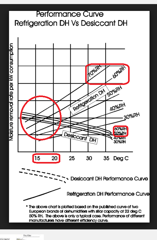

user27 Δημοσ. 21 Οκτωβρίου 2016 Share Δημοσ. 21 Οκτωβρίου 2016 Παραθετω παλι την εικονα του φιλου, που δειχνει την ικανοτητα αφυγρανσης των δυο τυπων αναλογα με την καταναλωση, σε συναρτηση με τη θερμοκρασια και διαπιστωνω το εξης. Εστω οτι παιρνουμε την περιπτωση ενος κρυου σπιτιου των 15C και θελουμε να ριξουμε την υγρασια απο 75% σε 65%.Οι αφυγραντηρες μολις πιασουν το 65% θα σταματησουν, οποτε δεν εχουμε ουτε αφυγρανση ουτε καταναλωση, οποτε οι αντιπροσωπευτικες καμπυλες για το πειραμα που θελουμε ισως ειναι αυτες των 70% σαν μεσος ορος (για τους ζεολιθους δεν υπαρχει καμπυλη αλλα μπορουμε να τη φανταστουμε πως παει). Κοιταμε την κατακορυφο των 15 C και διαπιστωνουμε οτι και οι δυο τυποι ειναι πολυ κοντα, με ενα ελαφρυ προβαδισμα του ζεολιθου. Φανταστειτε ομως με την ιδια λογικη οτι αν θελουμε να ριξουμε την υγρασια απο 85% σε 65% μπορει να υπερτερει ο συμπιεστης! Σε καθε περιπτωση και οι δυο τυποι ειναι πολυ κοντα. Αρα ισως στεκει αυτο που λεει στο skroutz οτι η θερμοκρασια κλειδι ειναι οι 15C. Αν παμε με την ιδια λογικη στην νοητη κατακορυφο των 17,5 C η διαφορα ειναι μεγαλη υπερ του συμπιεστη. Αρα και για ενα κρυο σπιτι που παιζει απο 15-17 C μαλλον συμφερει ο συμπιεστης. Συνδέστε για να σχολιάσετε Κοινοποίηση σε άλλες σελίδες άλλες επιλογές

user27 Δημοσ. 21 Οκτωβρίου 2016 Share Δημοσ. 21 Οκτωβρίου 2016 Ακριβώς, έχω meaco 8l και καίει αρκετό ρεύμα 660w με μέτρηση. Δεν τον ανάβω πλέον πολλές ώρες, μου ήρθε πέρυσι 550 ευρώ εκκαθαριστικος. Παιδια δεν διαβαζουμε προηγουμενα post και επαναλαμβανουμε τα ιδια αρα αυξανουμε τισ σελιδες του forum για oσους διαβαζουν τεσπα. Απο την αλλη επαναληψη μητηρ πασης μαθησεως Πινακασ 1οσ απο τους 18C και κατω ή μεγαλος χρονοσ χωρισ σταθερη θερμανση χωρισ συζητηση αφυγραντηρασ χωρισ συμπιεστη Φιλε lexus στον πινακα αυτο απουσιαζει η καμπυλη ενος 20αρη αφυγραντηρα αλλα μπορουμε να φανταστουμε πως περιπου θα παει. Ωστοσο ο πινακας αυτος (σε αντιθεση με τον αλλο πινακα) δειχνει την ικανοτητα αφυγρανσης σε σχεση με τη θερμοκρασια, χωρις να λαμβανει υποψη την καταναλωση. Δε λεω η ικανοτητα αφυγρανσης ενος 8αρη ζεολιθου να γινεται καλυτερη απο αυτη ενος 20αρη συμπιεστη (απο 18 βαθμους και κατω) αλλα τι να την κανεις αν ειναι να σου ρχονται 500ευρα στον εκκαθαριστικο? Ο 20αρης σε ενα σπιτι 15-18C μπορει να μην μπορει να ριξει την υγρασια στο 55% αλλα μεχρι 65% τη δουλεια του θα την κανει. Συνδέστε για να σχολιάσετε Κοινοποίηση σε άλλες σελίδες άλλες επιλογές
sam75 Δημοσ. 21 Οκτωβρίου 2016 Share Δημοσ. 21 Οκτωβρίου 2016 Φιλε lexus στον πινακα αυτο απουσιαζει η καμπυλη ενος 20αρη αφυγραντηρα αλλα μπορουμε να φανταστουμε πως περιπου θα παει. Ωστοσο ο πινακας αυτος (σε αντιθεση με τον αλλο πινακα) δειχνει την ικανοτητα αφυγρανσης σε σχεση με τη θερμοκρασια, χωρις να λαμβανει υποψη την καταναλωση. Δε λεω η ικανοτητα αφυγρανσης ενος 8αρη ζεολιθου να γινεται καλυτερη απο αυτη ενος 20αρη συμπιεστη (απο 18 βαθμους και κατω) αλλα τι να την κανεις αν ειναι να σου ρχονται 500ευρα στον εκκαθαριστικο? Ο 20αρης σε ενα σπιτι 15-18C μπορει να μην μπορει να ριξει την υγρασια στο 55% αλλα μεχρι 65% τη δουλεια του θα την κανει. τον δουλευα αρκετα περυσι φιλε γιαυτο, φετος δεν υπαρχει περιπτωση πανω απο 2 ωρες να τον αναβω. Συνδέστε για να σχολιάσετε Κοινοποίηση σε άλλες σελίδες άλλες επιλογές
