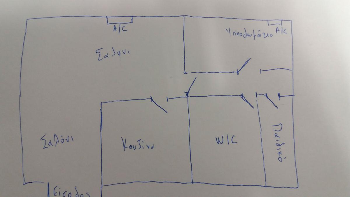

zamc Δημοσ. 19 Οκτωβρίου 2016 Share Δημοσ. 19 Οκτωβρίου 2016 Καλησπέρα κι απο εμένα. Εχω διαβάσει αρκετά σε αυτό το θέμα και φυσικά είμαι κι εγώ στην απορία αν μου χρειάζετε αφυγραντήρας με συμπιεστή ή με ζεόλιθο! Γιατί το αν μου χρειάζετε αφυγραντήρας νομίζω το κατάλαβα απο το πρώτο βράδυ (συγκεκριμένα το χθεσινο!) που έβαλα ενα θερμόμετρο/υγρόμετρο στο δωμάτιο της μικρής και το πρωί στις 6:30 που σηκώθηκα το είδα στο 70%..... Το θέμα μου είναι το εξής. (Θα προσπαθήσω να ανεβάσω σε φωτογραφία ενα σκαρήφιμα με το σπίτι που προσαθησα να κανω για να καταλάβετε λίγο τους χώρους). Το σπίτι είναι γύρω στα 90 τετραγωνικά. Απο θέρμανση δεν ανάβουμε καλοριφέρ τα τελευταία 2 χρόνια. Είμαστε με air contition στο σαλόνι και ένα στην κρεβατοκάματα και ενα καλοριφεράκι ηλεκτρικο στο παιδικό δωμάτιο για τα κρύα βράδια!! Η θέρμανση ως το μεσημέρι που γυρνάει η μικρή απο παιδικό δεν υπάρχει! Air condition ανάβει στο σαλόνι που είναι και συνήθως αναμένο εώς το βράδυ γιατί εκεί περνάμε και εμείς και αυτή τις περισσότερες ώρες...είναι λοιπον ρυθμισμένο στους 18-19 βαθμούς. Στο παιδικό αν κοιμηθεί το μεσημέρι ανάβουμε λίγο το καλοριφεράκι. Το βράδυ δεν ανάβουμε συνήθως κάτι εκτός απο το καλοριφεράκι στο δωμάτιο της μικρής. Κάτι μου λεει λοιπον πως μάλλον είμαι προς ζεόλιθο..... αλλά θα ήθελα και την άποψη των πιο ειδικών! Αυτό που με προβληματίζει με το ζεόλιθο είναι η μυρωδιά και βέβαια και η κατανάλωση. Αν και απο ότι το σκέφτομαι θα ανάβει απο μεσημεροαπογευμα και βράδυ ο αφυγραντήρας. Τωρα δεν εχω μετρήσει να σας πώ στο βαρύ χειμώνα αν η θερμοκρασία τουλάχιστον στο πίσω μερος του σπιτιου (υπνοδωμάτια) που με ενδιαφέρει και περισσότερο, πέφτει κάτω απο 18 και πόσο τελίκά ενας αφυγραντήρας με κομπρέσορα θα εχει πτώση απόδοσης...... Οπότε θα ήθελα βοήθεια γνώμες για το τί τελικά θα με σύμφερε (ζεόλιθο ή κομπρεσορα) όπως επίσης και αν είναι καλύτερα ο αφυγραντήρας να μπεί στο δωμάτιο της μικρής ή στο χώλ. Και στις 2 περιπτώσεις οι πόρτες των δωματίων θα είναι ανοιχτές. Ευχαριστω πολύ Συνδέστε για να σχολιάσετε Κοινοποίηση σε άλλες σελίδες άλλες επιλογές
