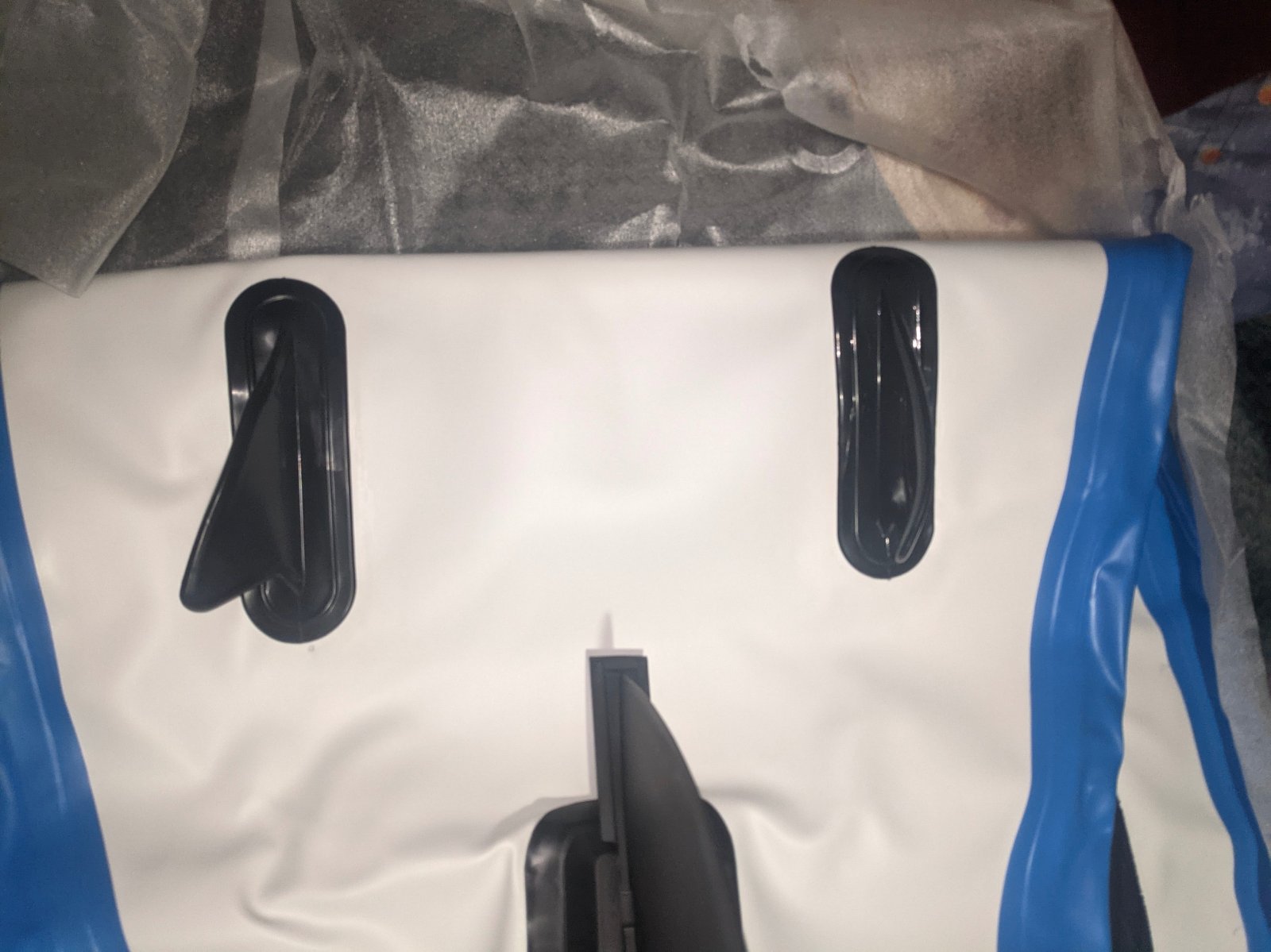

panosdOUG Δημοσ. 8 Δεκεμβρίου 2021 Μέλος Δημοσ. 8 Δεκεμβρίου 2021 13 λεπτά πριν, giorgoskalo είπε Κρίμα..το κεντρικό μεγάλο πτερύγιο μπαίνει; ή κολλάει; Μπαίνει μέχρι τη μέση και με αρκετή δυσκολία θα έλεγα ίσως φταίει οτι είναι ξεφούσκοτο αλλα δεν είμαι και σίγουρος
geoland22 Δημοσ. 8 Δεκεμβρίου 2021 Δημοσ. 8 Δεκεμβρίου 2021 1 ώρα πριν, panosdOUG είπε Μπαίνει μέχρι τη μέση και με αρκετή δυσκολία θα έλεγα ίσως φταίει οτι είναι ξεφούσκοτο αλλα δεν είμαι και σίγουρος Λίγη βαζελίνη και θα λυθεί το πρόβλημα, επίσης για τα στραβά φιν, δυστυχώς παιδιά είτε μας αρέσει είτε όχι τα λεφτά που δώσαμε είναι πολύ λίγα για να πάρουμε και κάτι πολύ σοβαρό οπότε μπιστολάκι μαλλιών λίγο ζέσταμα και ίσιωμα κατά το δοκούν... Αυτό που θα πρέπει να σας ενδιαφέρει περισσότερο θα είναι να το φουσκώσετε και να δείτε μην έχει τίποτα διαρροές αέρα και μην τυχόν δεν έχει γίνει καλή κόλληση στο περιφερειακό λάστιχο κυρίως... Στο pand με λίγη κόλλα σιλικόνης ή βενζινόκολλα διορθώνονται μικροατέλειες που ίσως υπάρξουν... Αν χάνει αέρα παιδιά από την περιφέρεια τότε άστα βράστα... Επιστροφή και χωρίς πολλά πολλά... 2

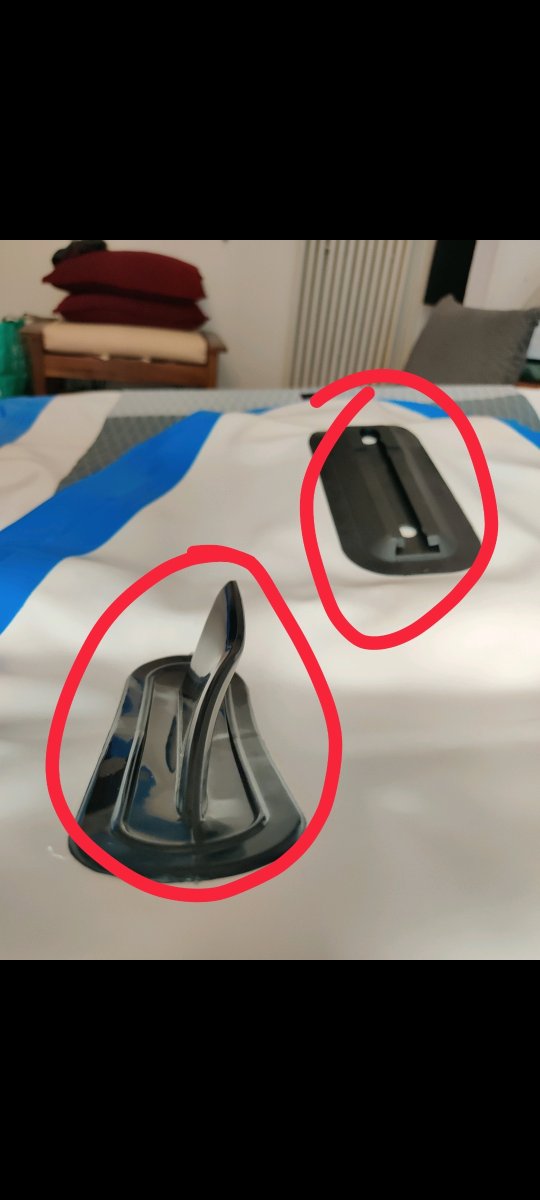

leros2004 Δημοσ. 8 Δεκεμβρίου 2021 Δημοσ. 8 Δεκεμβρίου 2021 (επεξεργασμένο) 5 ώρες πριν, panosdOUG είπε Μπαίνει μέχρι τη μέση και με αρκετή δυσκολία θα έλεγα ίσως φταίει οτι είναι ξεφούσκοτο αλλα δεν είμαι και σίγουρος Φούσκωσε το πρώτα και μετά το βάζεις το κεντρικό 19 ώρες πριν, giorgoskalo είπε Παρέλαβα σήμερα. Ενώ η πρώτη εντύπωση ηταν φοβερή για το πόσα αντικείμενα περιλαμβάνει η συσκευασία αλλά και τον όγκο του, μόλις άνοιξα να ελέγξω το sup παρατήρησα ότι το ένα από τα δυο πτερύγια που ειναι πάνω στο sup φαίνεται να είναι στραβό και να εχει μια μικρή ρωγμή. Στη συνέχεια προσπαθώντας να προσθέσω στο κεντρικό πτερύγιο κολλάει στην μέση λόγω ενός φουσκώματος του πλαστικού εκεί. Δε ξέρω αν κάνω κάποιο λάθος ή αν περάλαβε κάποιος και εχει παρόμοια προβλήμα. Θα επικοινωνήσω με τα after-sales του banggood Τα πλαϊνά fins είναι από μαλακό πλαστικό, τα ισιώνεις με το χέρι, δεν είναι θέμα. Όλα τα φθηνά αυτής της κατηγορίας πάνω κάτω έτσι είναι. Για το κεντρικό φιν φούσκωσε πρώτα το sup Και μετά δοκίμασε να το βάλεις 5 ώρες πριν, panosdOUG είπε Καλημέρα και το δικό μου που παρέλαβα σήμερα στην ίδια κατάσταση. Θα επικοινωνήσω και εγώ με το support. Τα πλαϊνά fins είναι από μαλακό πλαστικό, τα ισιώνεις με το χέρι, δεν είναι θέμα. Όλα τα φθηνά αυτής της κατηγορίας πάνω κάτω έτσι είναι. Επεξ/σία 8 Δεκεμβρίου 2021 από leros2004 1

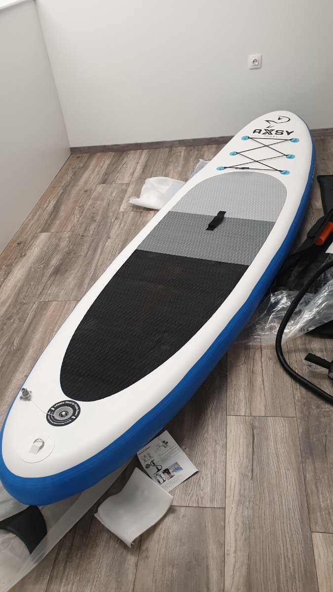

kukukali Δημοσ. 8 Δεκεμβρίου 2021 Δημοσ. 8 Δεκεμβρίου 2021 Και σε εμενα ηρθε με την κουρμπα στο κεντρικο. Τα πλαινα πτερυγια ειναι ενταξει. Με το που το φουσκωσα, ισιωσε το κεντρικο. Παρολαυτα ειναι σφιχτο κ δυσκολο να παει μεχρι τερμα το πτερυγιο Ισως οι γνωστες εχουν να προτεινουν κατι ωστε να ...γλυστραει πιο ευκολα.😁 Δοκιμασα μεχρι 8psi και νιωθω οτι ειναι στην τσιτα,στη βαλβιδα βεβαια γραφει για max 15psi. Το αφησα στα 8psi σκοπιμα ωστε να δω το πρωι αν θα εχει χασει αερα αλλα και για να τεντωσει.Ποιος ξερει ποσους μηνες ηταν διπλωμενο. Παντως ειναι τεραστιο.. 1 1

safridia Δημοσ. 8 Δεκεμβρίου 2021 Δημοσ. 8 Δεκεμβρίου 2021 Ειναι λαθος διπλωμενο. Οταν το διπλωνουμε πρεπει ολα τα φινακια να μενουν ισια και να μην ειναι σε κουρμπα διπλωματος. Οποτε στην βαλβιδα γραφει 15PSI ενω στην αγγελια εγραφε 20PSI. Μεινετε ολοι στην περιοχη 13-14. 1
leros2004 Δημοσ. 8 Δεκεμβρίου 2021 Δημοσ. 8 Δεκεμβρίου 2021 3 ώρες πριν, kukukali είπε Και σε εμενα ηρθε με την κουρμπα στο κεντρικο. Τα πλαινα πτερυγια ειναι ενταξει. Με το που το φουσκωσα, ισιωσε το κεντρικο. Παρολαυτα ειναι σφιχτο κ δυσκολο να παει μεχρι τερμα το πτερυγιο Ισως οι γνωστες εχουν να προτεινουν κατι ωστε να ...γλυστραει πιο ευκολα.😁 Δοκιμασα μεχρι 8psi και νιωθω οτι ειναι στην τσιτα,στη βαλβιδα βεβαια γραφει για max 15psi. Το αφησα στα 8psi σκοπιμα ωστε να δω το πρωι αν θα εχει χασει αερα αλλα και για να τεντωσει.Ποιος ξερει ποσους μηνες ηταν διπλωμενο. Παντως ειναι τεραστιο.. Δώσε 12 psi, το fin αν δουλέψει λίγο στο βάλε βγάλε, μετά θα χαλαρώσει και δεν θα έχεις θέμα
