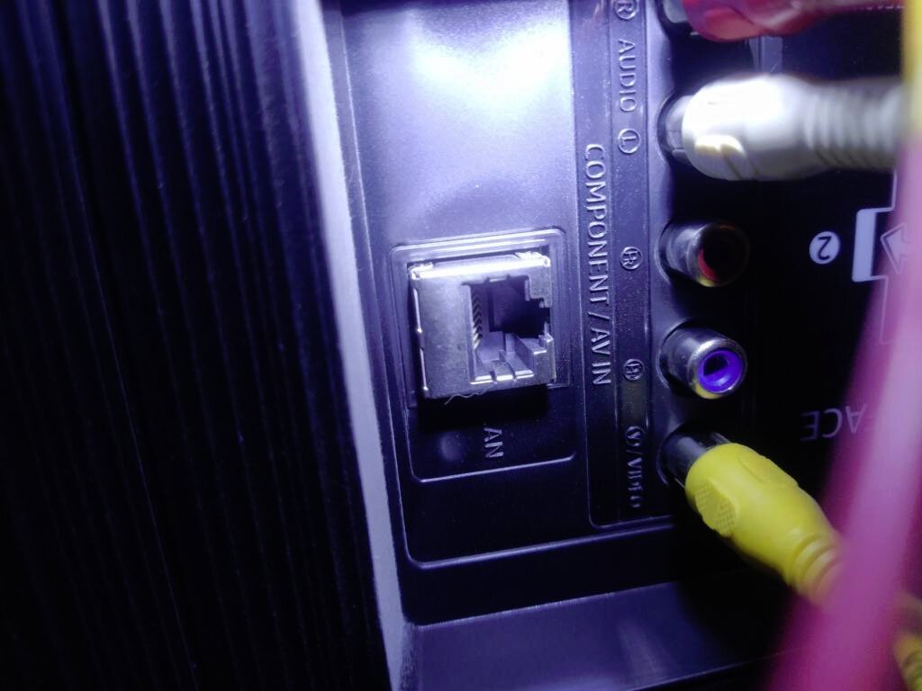

mumra Δημοσ. 25 Νοεμβρίου 2021 Δημοσ. 25 Νοεμβρίου 2021 Καλημέρα.εχω τον ενισχυτη hifi technics V620 mark2 .Μπορω να συνδεσω την τηλεόραση στον ενισχυτή για να ακούγεται από τα ηχεία του στερεοφωνικού?Ο ενισχυτης εχει μονο rca εξοδους.Η τηλεόραση είναι η SAMSUNG 43RU7092. Δυστυχως δεν εχω χώρο για soundbar οπότε ψάχνω άλλη λύση. Ευχαριστώ.
NikosKallithea Δημοσ. 25 Νοεμβρίου 2021 Δημοσ. 25 Νοεμβρίου 2021 9 ώρες πριν, mumra είπε Καλημέρα.εχω τον ενισχυτη hifi technics V620 mark2 .Μπορω να συνδεσω την τηλεόραση στον ενισχυτή για να ακούγεται από τα ηχεία του στερεοφωνικού?Ο ενισχυτης εχει μονο rca εξοδους.Η τηλεόραση είναι η SAMSUNG 43RU7092. Δυστυχως δεν εχω χώρο για soundbar οπότε ψάχνω άλλη λύση. Ευχαριστώ. Ο ενισχυτής εχει εισόδους rca, οχι εξόδους Αν η τηλεοραση σου εχει μονο οπτικη εξοδο ηχου θελεις ενα μετατροπέα απο οπτική σε rca, αν εχει εξοδο για ακουστικα θελεις απλα ένα καλώδιο 1
mumra Δημοσ. 26 Νοεμβρίου 2021 Μέλος Δημοσ. 26 Νοεμβρίου 2021 Ευχαριστω πολυ.Απ'οτι ειδα δεν εχει για ακουστικα.Στελνω και φωτο
afm Δημοσ. 26 Νοεμβρίου 2021 Δημοσ. 26 Νοεμβρίου 2021 Σύμφωνα με το link του e-shop που έβαλες η τηλεόραση σου δεν έχει έξοδο για ακουστικά αλλά έχει οπτική ψηφιακή. Οπότε όπως σου γράφει ο NikosKallithea πιο πάνω χρειάζεσαι απλά ένα μετατροπέα από οπτική σε rca όπως αυτοί εδώ.
mumra Δημοσ. 26 Νοεμβρίου 2021 Μέλος Δημοσ. 26 Νοεμβρίου 2021 Καλημερα.Σας ευχαριστω πολυ.Θα ψαξω να βρω καποιοn αξιοπιστο μετατροπεα.
