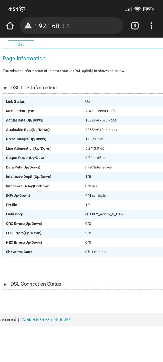

giannisag17 Δημοσ. 25 Νοεμβρίου 2021 Δημοσ. 25 Νοεμβρίου 2021 Καλημέρα..Την Δευτέρα με κάλεσαν να με ενημερώσουν για ανανέωση του συμβολαίου στα 43 ευρώ στο παραπάνω πρόγραμμα..Αφού τα συμφωνήσαμε χθες μου ήρθε μήνυμα για ενεργοποίηση της υπηρεσίας.. Παρακάτω είναι τα στατιστικά της γραμμής..Μόνο το upload ανέβηκε.Εκανα reset στο router αλλά τζιφος.Να πω πως στο speedtest η ταχύτητα που μετράω είναι στα 45mbps.

mphxths Δημοσ. 25 Νοεμβρίου 2021 Δημοσ. 25 Νοεμβρίου 2021 Εσωτερικη καλωδιωση ? Πολλαπλες - παραλληλα συνδεδεμενες - πριζες ? Powerlines ? Με attainable στο 60κατι , σε 50αρα γραμμη δεν θα υπηρχε προβλημα... στην 100αρα ομως υπαρχει.

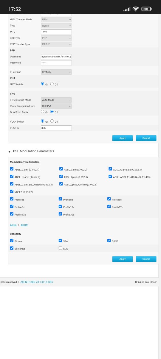

giannisag17 Δημοσ. 28 Νοεμβρίου 2021 Μέλος Δημοσ. 28 Νοεμβρίου 2021 Βλέπετε κάτι περίεργο στα τικαρισμενα κουτάκια?Μετά από επαναφορά του router την ημέρα της αναβάθμισης από 53mbps στον συγχρονισμό τώρα έχω πέσει στα 46.
poulinos Δημοσ. 28 Νοεμβρίου 2021 Δημοσ. 28 Νοεμβρίου 2021 2 hours ago, giannisag17 said: Βλέπετε κάτι περίεργο στα τικαρισμενα κουτάκια?Μετά από επαναφορά του router την ημέρα της αναβάθμισης από 53mbps στον συγχρονισμό τώρα έχω πέσει στα 46. 1. https://www.google.com/url?sa=t&source=web&rct=j&url=https://www.cyta.com.cy/mp/informational/support/files/wiring-guide-for-broadband_GR.pdf&ved=2ahUKEwj9l7eF07v0AhWhhP0HHT7EAxgQFnoECAcQAQ&usg=AOvVaw3vs4cBzLFa0Bb0OxlDl0tK b. zte 288 εχειςς με πιο firmware?t14?
giannisag17 Δημοσ. 28 Νοεμβρίου 2021 Μέλος Δημοσ. 28 Νοεμβρίου 2021 Κάποιο παιδί από το Forum μπορεί και εσύ τίκαρε η ξετικαρε κάποια κουτάκια έγινε επανεκκίνηση και συγχρονισμός στα 8 με 9 mbps και πάλι επανεκκίνηση και πήγα στα 50 mbps
poulinos Δημοσ. 28 Νοεμβρίου 2021 Δημοσ. 28 Νοεμβρίου 2021 εφοσον εισαι σe vdsl2 εισαι μια χαρα.παιξε με το sra μηπως αλλαξει κατι.το 8mbit ηταν adsl. μπορει απλα να ετυχε.δες και το θεμα καλωδιωσης να μην εχεις παραλληλα.
giannisag17 Δημοσ. 28 Νοεμβρίου 2021 Μέλος Δημοσ. 28 Νοεμβρίου 2021 6 λεπτά πριν, poulinos είπε εφοσον εισαι σe vdsl2 εισαι μια χαρα.παιξε με το sra μηπως αλλαξει κατι.το 8mbit ηταν adsl. μπορει απλα να ετυχε.δες και το θεμα καλωδιωσης να μην εχεις παραλληλα. Το sra εννοείς να το ξετικαρω?
