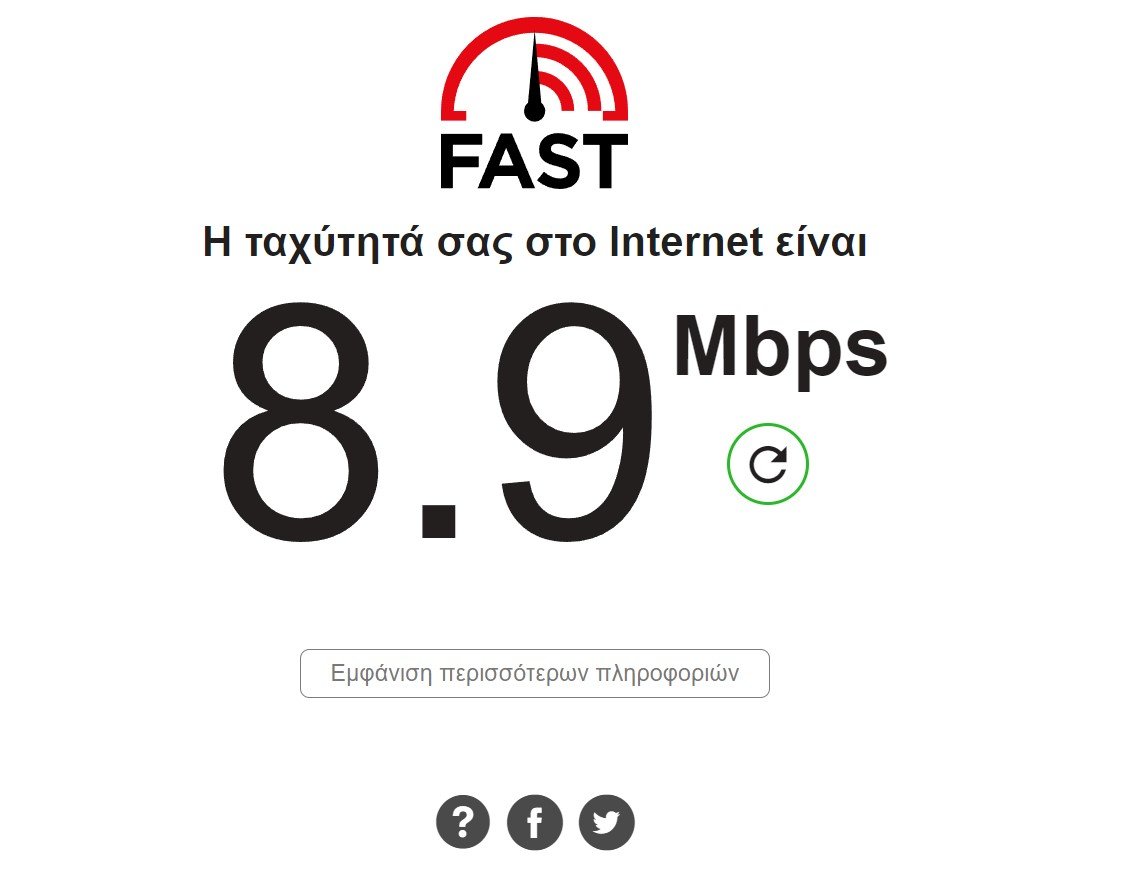

Gianniz Δημοσ. 24 Νοεμβρίου 2021 Δημοσ. 24 Νοεμβρίου 2021 Καλησπέρα σας Έχω 24αρα vdsl ΟΤΕ. Πιάνω 24 (και καμιά φορά και παραπάνω). Το Μάρτη του 2020, όταν και ξεκίνησα καθημερινή τηλέργασια, διαπίστωσα ότι με το modem/router του OTE (Speedport entry 2i) τα πράγματα ήταν δύσκολα. Τα κυριότερα προβλήματα ήταν οι συχνές πτώσεις ταχύτητας και η πολύ κακή κάλυψη που είχα στο σπίτι, ακόμα και σε μικρές αποστάσεις. Προχώρησα λοιπόν σε αγορά του Deco M5 (3-pack) εκείνη την περίοδο τα οποία και έχω ορίσει ως wireless routers στα διάφορα σημεία του σπιτιού. Το πρόβλημα της κάλυψης εξαφανίστηκε. Παντού πιάνω πολύ καλή ταχύτητα. Οι πτώσεις ταχύτητας όμως δεν έχουν σταματήσει. Το οποίο με αναγκάζει αρκετές φορές να επανεκκινώ το speedport, κάτι το οποίο λύνει το πρόβλημα εκείνη τη στιγμή, αλλά όχι οριστικά. Επειδή είμαι λίγο άσχετος, κάποια συμβουλή για το τι μπορώ να κάνω προκειμένου να βελτιώσω το πρόβλημα των συχνών πτώσεων ταχύτητας; Είχα σκεφτεί να πουλήσω τα deco m5 και να αγοράσω ένα Fritzbox αλλά δε ξέρω αν είναι σωστή κίνηση.

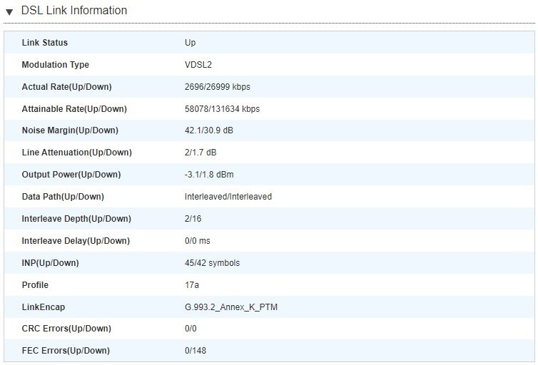

Gianniz Δημοσ. 25 Νοεμβρίου 2021 Μέλος Δημοσ. 25 Νοεμβρίου 2021 Καλησπέρα και ευχαριστώ για τις απαντήσεις. Το γεγονός ότι επανεκκινώντας το speedport (το βγάζω από το ρεύμα και το ξαναβάζω) μου τα στρώνει όλα κατευθείαν, δεν υποδεικνύει ότι το πρόβλημα βρίσκεται στο modem? Θα μπορούσε το πρόβλημα να είναι στη γραμμή και να λύνεται κάνοντας επανεκκίνηση το modem? (είμαι άσχετος). Επίσης να διευκρινίσω (δε ξέρω αν έχει σημασία) ότι τα deco m5 είναι συνδεδεμένα με λειτουργεία wireless routers. Τέλος παραθέτω κάποια στατιστικά της γραμμής από το interface του speedport καθώς και μια μέτρηση της ταχύτητας που τα τράβηξα και τα 2 πριν λίγο.

higraf Δημοσ. 25 Νοεμβρίου 2021 Δημοσ. 25 Νοεμβρίου 2021 Είσαι κουμπομένος σε VDSL καμπίνα για αυτό και έχεις τέρμα συγχρονισμό (και πάς και σε VDSL 100αρα άνετα). Το 8.9 Mbps όμως δείχνει ότι έχεις πρόβλημα, σίγουρα δεν είναι απο τα Deco γιατί λες ότι το είχες και πριν τα βάλεις (στην ουσία με αυτά έχεις απλός πολύ καλό WiFi σε όλο το σπίτι).

NeCrOmAnCeR19 Δημοσ. 25 Νοεμβρίου 2021 Δημοσ. 25 Νοεμβρίου 2021 Γύρισε τα deco σε λειτουργία access point . Μπορει καταλαθος να εχεις βαλει περιορισμό στο bandwidth μεσα απο το μενού τους. Ελπίζω να εχεις κλεισει και το wifi του speedport ! Τα 9mbps σε 30αρα γραμμη ειναι μεγαλο προβλημα !!! Και καπου υπάρχει θέμα !
Gianniz Δημοσ. 25 Νοεμβρίου 2021 Μέλος Δημοσ. 25 Νοεμβρίου 2021 (επεξεργασμένο) Γύρισε τα deco σε λειτουργία access point . Μπορει καταλαθος να εχεις βαλει περιορισμό στο bandwidth μεσα απο το μενού τους. Ελπίζω να εχεις κλεισει και το wifi του speedport ! Τα 9mbps σε 30αρα γραμμη ειναι μεγαλο προβλημα !!! Και καπου υπάρχει θέμα ! Μόλις έκανα επανεκκινηση στο speedport (το έβγαλα από το ρεύμα και το ξαναέβαλα) και η ταχύτητα επανήλθε (22/24). Οπότε κάποιο bandwith limit δε νομίζω ότι έχω. Το wifi του speedport ναι ειναι κλειστό. Επίσης να διευκρίνησω ότι τα 9mbps δν είναι μόνιμη κατάσταση. Η μόνιμη κατάσταση είναι τα 24mbps, όμως με αρκετές πτώσεις ταχύτητας οι οποίες διορθώνονται μονο με την επανεκκίνηση του speedport οπως περιγράφω πιο πάνω. Επεξ/σία 25 Νοεμβρίου 2021 από Gianniz

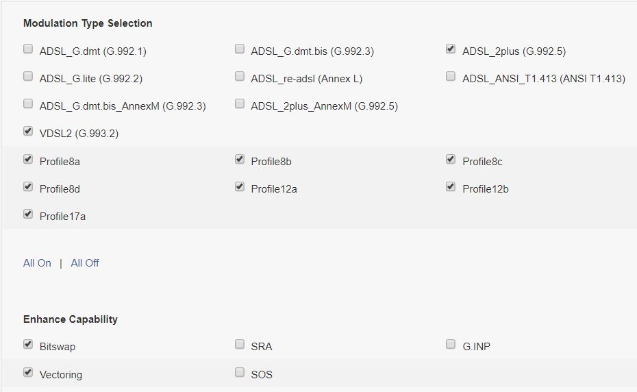

filipN Δημοσ. 26 Νοεμβρίου 2021 Δημοσ. 26 Νοεμβρίου 2021 1. Είναι γνωστό εδώ και πολλά χρόνια ότι τo Entry 2i: α) Έχει κακή συμπεριφορά σε γραμμές VDSL2. β) Έχει «ασθενικό» WiFi. Εγώ και τα δύο αυτά προβλήματα τα έλυσα με την αγορά ενός μεταχειρισμένου FRITZ οκταετίας. Με αυτό τα «λάθη» της γραμμής περιορίστηκαν στο 3-5% από αυτά που έβλεπα στο Entry. 2. Όταν κάποιος δηλώνει άσχετος, τότε είναι καλύτερα να μην βγάζει εύκολα συμπεράσματα, και ο προβληματισμός του να μην επικεντρώνεται σε ένα πράγμα ή αιτία (πχ modem) αλλά να ακούει και να δοκιμάζει. 3. Τα στατιστικά σου δείχνουν πως έχεις γραμμή με ορισμένα έντονα προβλήματα. Σε πρώτη φάση απενεργοποίησε το SRA στο Entry 2i. Αν αρχίσει να χάνεται συχνά ο συγχρονισμός τότε φταίει, κυρίως, η γραμμή. Σε αυτή την περίπτωση ξεκινάς πρώτα από τον έλεγχο του τμήματος της γραμμής που έχεις εσύ τον άμεσο έλεγχο, από την εσωτερική καλωδίωση της οικίας σου. Από το κουτί του ΟΤΕ έως την πρίζα που είναι το modem/router.
