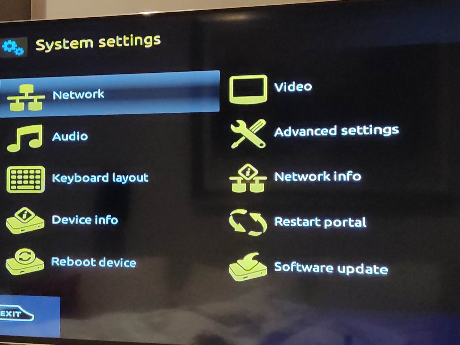

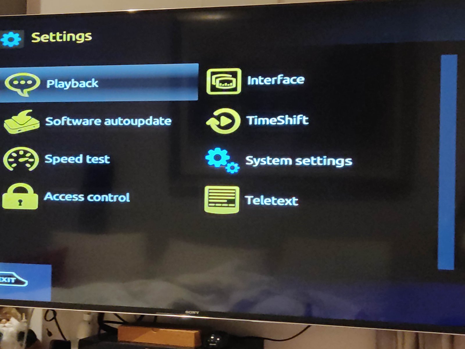

triant_p Δημοσ. 23 Νοεμβρίου 2021 Δημοσ. 23 Νοεμβρίου 2021 Καλησπέρα, δεν ξέρω αν έχω ποστάρει στη σωστή ενότητα. Αν όχι παρακαλώ ο mod ας το μεταφέρει. Έχω ενα mag 250 το οποίο όμως είναι κλειδωμένο, με την έννοια ότι δε με αφήνει να αλλάξω portal, δεν έχει καν την επιλογή κάτω απ τους server. Έχει τύχει σε κάποιον υπάρχει τρόπος να κάνω reset το μηχανάκι και να ανοίξει η επιλογή για portal? Ευχαριστώ

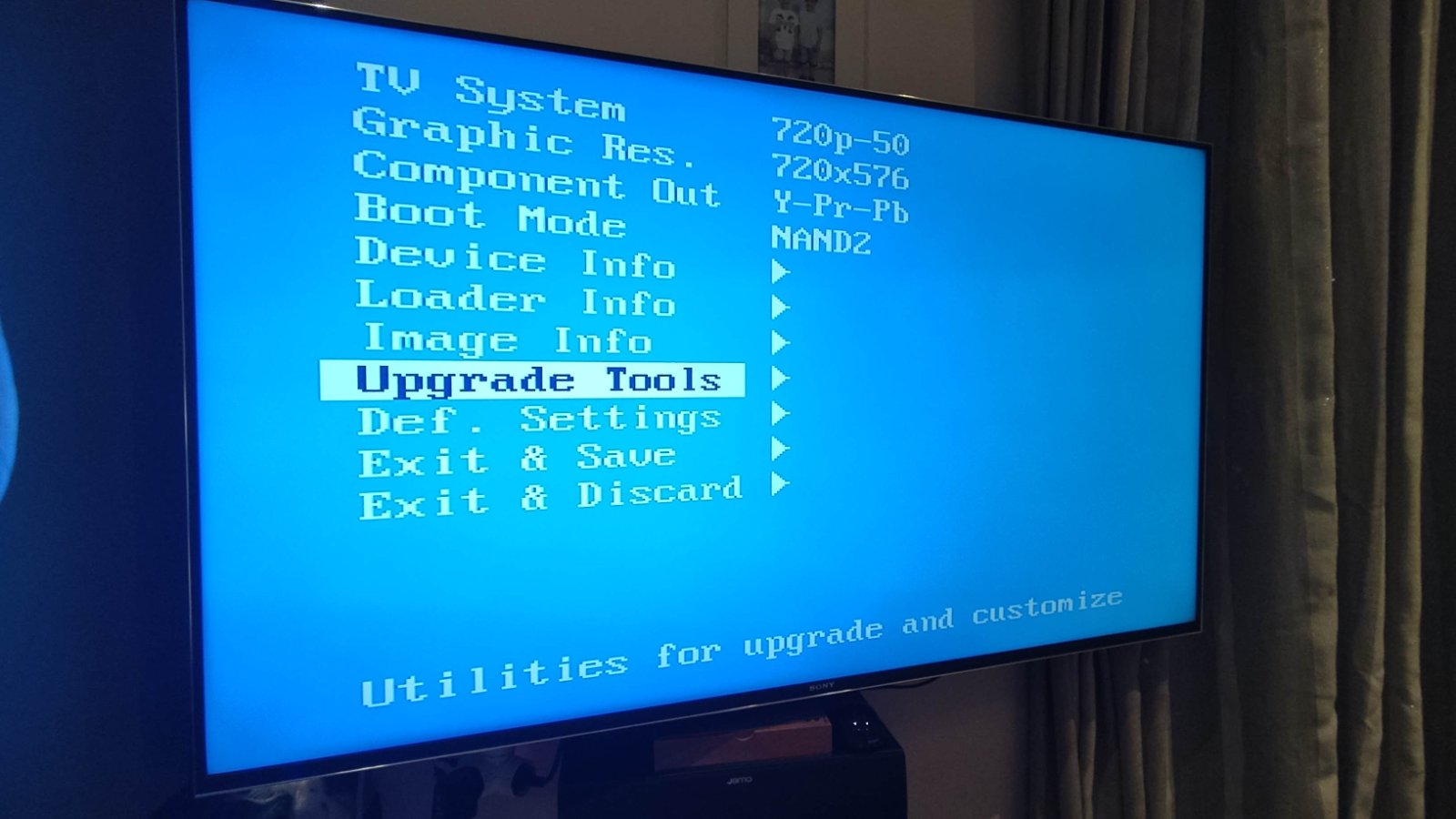

B4TIGOL Δημοσ. 26 Νοεμβρίου 2021 Δημοσ. 26 Νοεμβρίου 2021 Στις 23/11/2021 στις 8:39 ΜΜ, triant_p είπε Καλησπέρα, δεν ξέρω αν έχω ποστάρει στη σωστή ενότητα. Αν όχι παρακαλώ ο mod ας το μεταφέρει. Έχω ενα mag 250 το οποίο όμως είναι κλειδωμένο, με την έννοια ότι δε με αφήνει να αλλάξω portal, δεν έχει καν την επιλογή κάτω απ τους server. Έχει τύχει σε κάποιον υπάρχει τρόπος να κάνω reset το μηχανάκι και να ανοίξει η επιλογή για portal? Ευχαριστώ Βγάζεις το καλώδιο ρεύματος, κρατάς πατημένο το κουμπί menu από το τηλεκοντρόλ, βάζεις πάλι το καλώδιο. Εμφανίζεται το bios menu. Def settings δεξί βελάκι - OK για να κάνει save BOOT MODE πρέπει να είναι NAND ή NAND2 SAVE AND EXIT

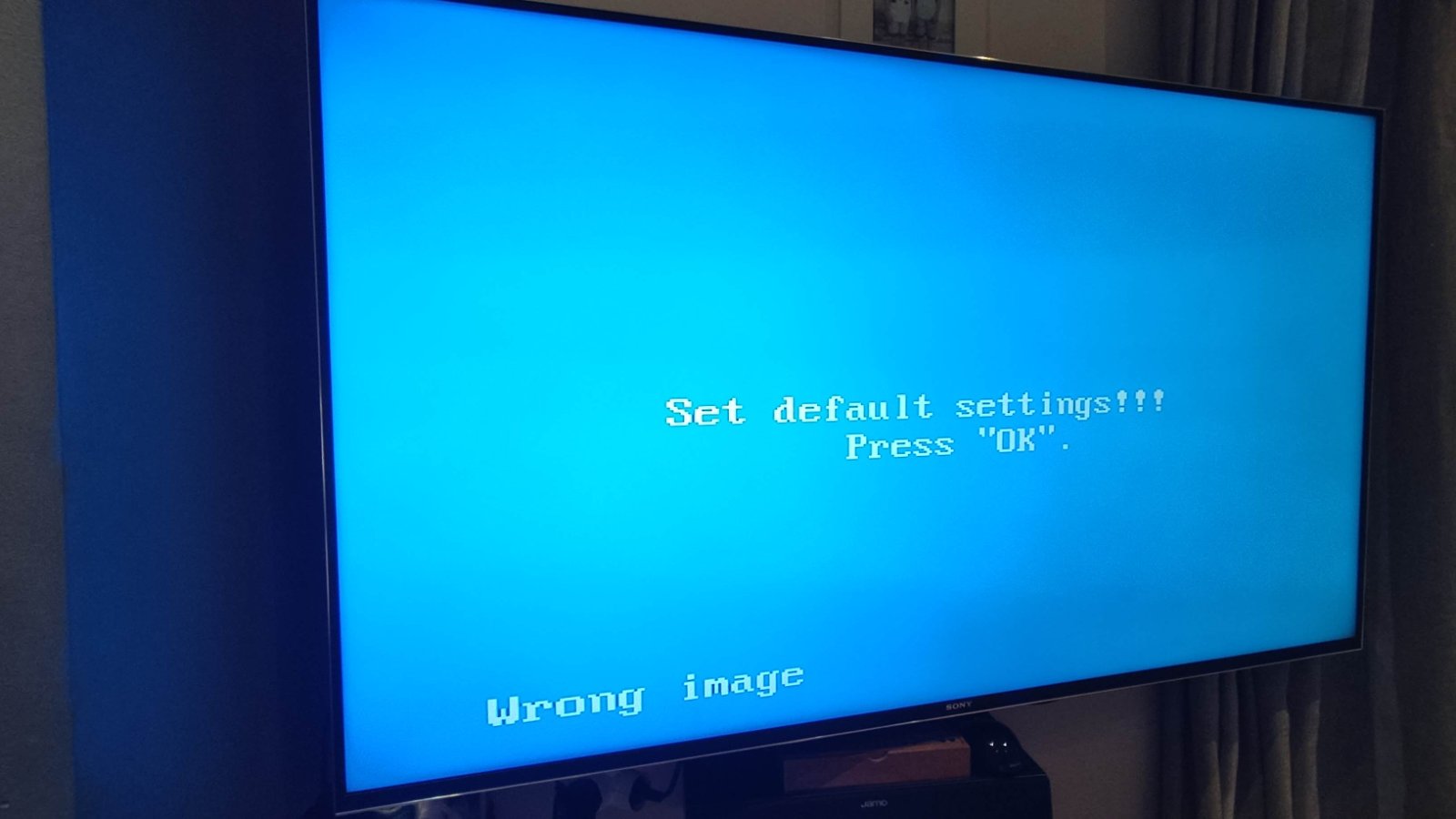

triant_p Δημοσ. 27 Νοεμβρίου 2021 Μέλος Δημοσ. 27 Νοεμβρίου 2021 59 λεπτά πριν, B4TIGOL είπε Βγάζεις το καλώδιο ρεύματος, κρατάς πατημένο το κουμπί menu από το τηλεκοντρόλ, βάζεις πάλι το καλώδιο. Εμφανίζεται το bios menu. Def settings δεξί βελάκι - OK για να κάνει save BOOT MODE πρέπει να είναι NAND ή NAND2 SAVE AND EXIT Καταρχήν σ ευχαριστώ για το χρόνο σου. Δυστυχώς δεν κάνει factory reset γράφει wrong image. Ανεβάζω μερικές εικόνες για να δεις το menu που δεν έχει να επιλεξω servers-portals
B4TIGOL Δημοσ. 27 Νοεμβρίου 2021 Δημοσ. 27 Νοεμβρίου 2021 7 ώρες πριν, triant_p είπε Καταρχήν σ ευχαριστώ για το χρόνο σου. Δυστυχώς δεν κάνει factory reset γράφει wrong image. Ανεβάζω μερικές εικόνες για να δεις το menu που δεν έχει να επιλεξω servers-portals Έχεις κάνει software update ;

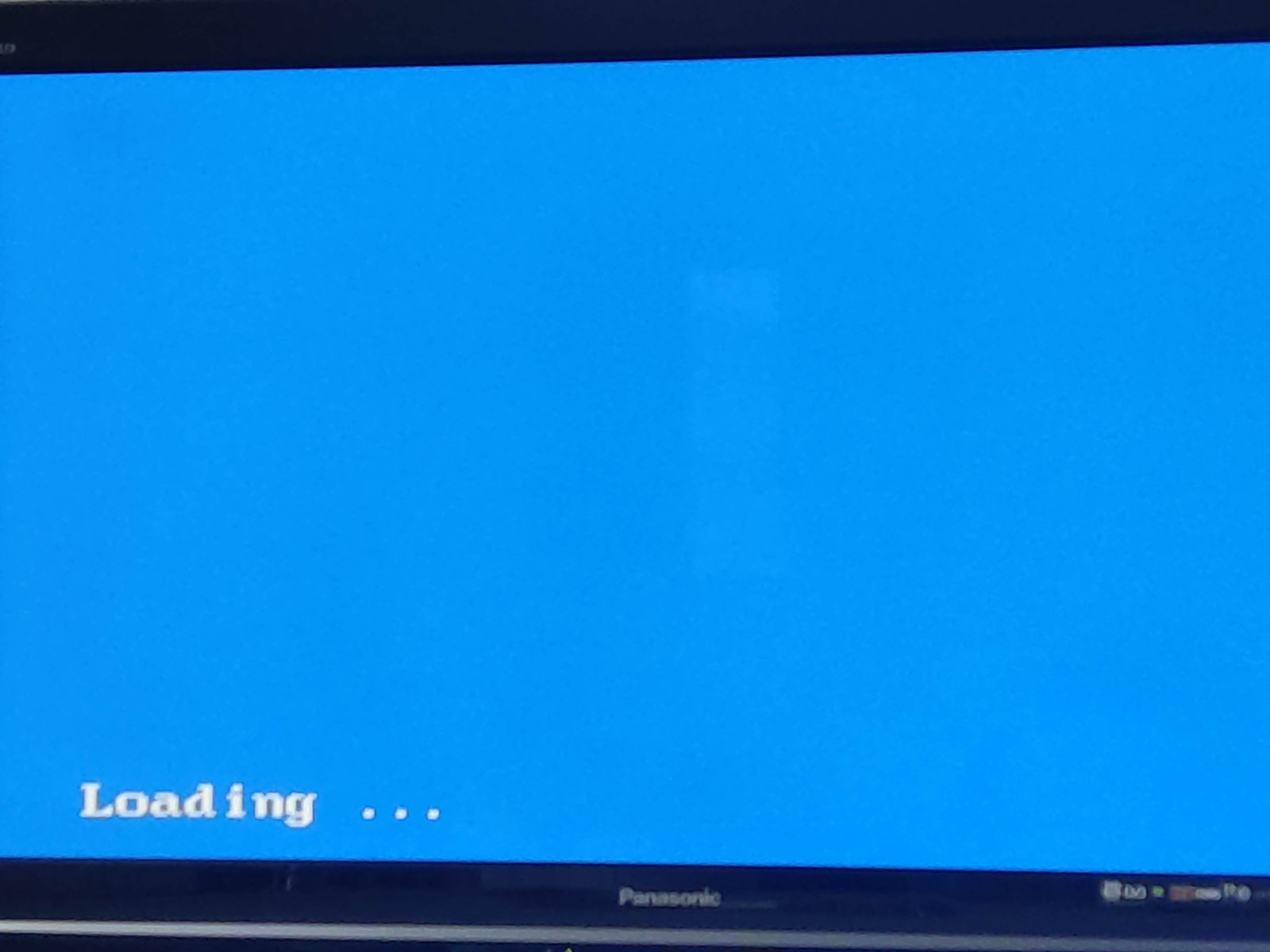

triant_p Δημοσ. 27 Νοεμβρίου 2021 Μέλος Δημοσ. 27 Νοεμβρίου 2021 (επεξεργασμένο) Έφαγα τα μάτια μου να φτιαχνω στικάκια με το αρχείο bootstrap και imageupdate (αν θυμάμαι καλά) και όλο μου έβγαζε wrong signature... Μπορείς να με βοηθήσεις σε παρακαλώ γιατί δεν το έχω... Επεξ/σία 27 Νοεμβρίου 2021 από triant_p
geofak Δημοσ. 27 Νοεμβρίου 2021 Δημοσ. 27 Νοεμβρίου 2021 Η διαδικασία είναι αυτή αλλά τα 250/254/270 θέλουν να πετύχεις το σωστό στικάκι. Βρες το πολύ 1gb usb2 όχι παραπανω σε fat32 και ξαναδοκιμασε βάζοντας χύμα τα σωστά αρχεία. Αν βαρεθεις όλο αυτό κάνε τη διαδικασία με το mcast (τέρμα κάτω) το οποίο θέλει 10 λεπτά το πολύ και πετυχαίνει πάντα.
triant_p Δημοσ. 27 Νοεμβρίου 2021 Μέλος Δημοσ. 27 Νοεμβρίου 2021 1. Σε παρακαλώ επειδή κυκλοφορουν διάφορες εκδόσεις αρχείων μπορεις να μου στείλεις το link με αυτά που εσύ χρησιμοποιησες κ δουλεψε; 2. Ολοι στις οδηγίες ελεγαν βαλτα μεσα σε folder πχ. mag250 , εσυ τα έβαλες χύμα και δούλεψε; 3. Αυτό με το mcast διαβαζω απ το Update from Bootloader using Multicast και κάτω; 10' είναι γι αυτούς που ξέρουν...για μένα μου φαίνεται project Έχεις καπου απλες πρακτικές οδηγίες για το mcast; 4. Μήπως είσαι Περιστέρι ή ξέρεις κάποιον εδω να πληρώσω να μου το κάνει; Σε υπερευχαριστω...!

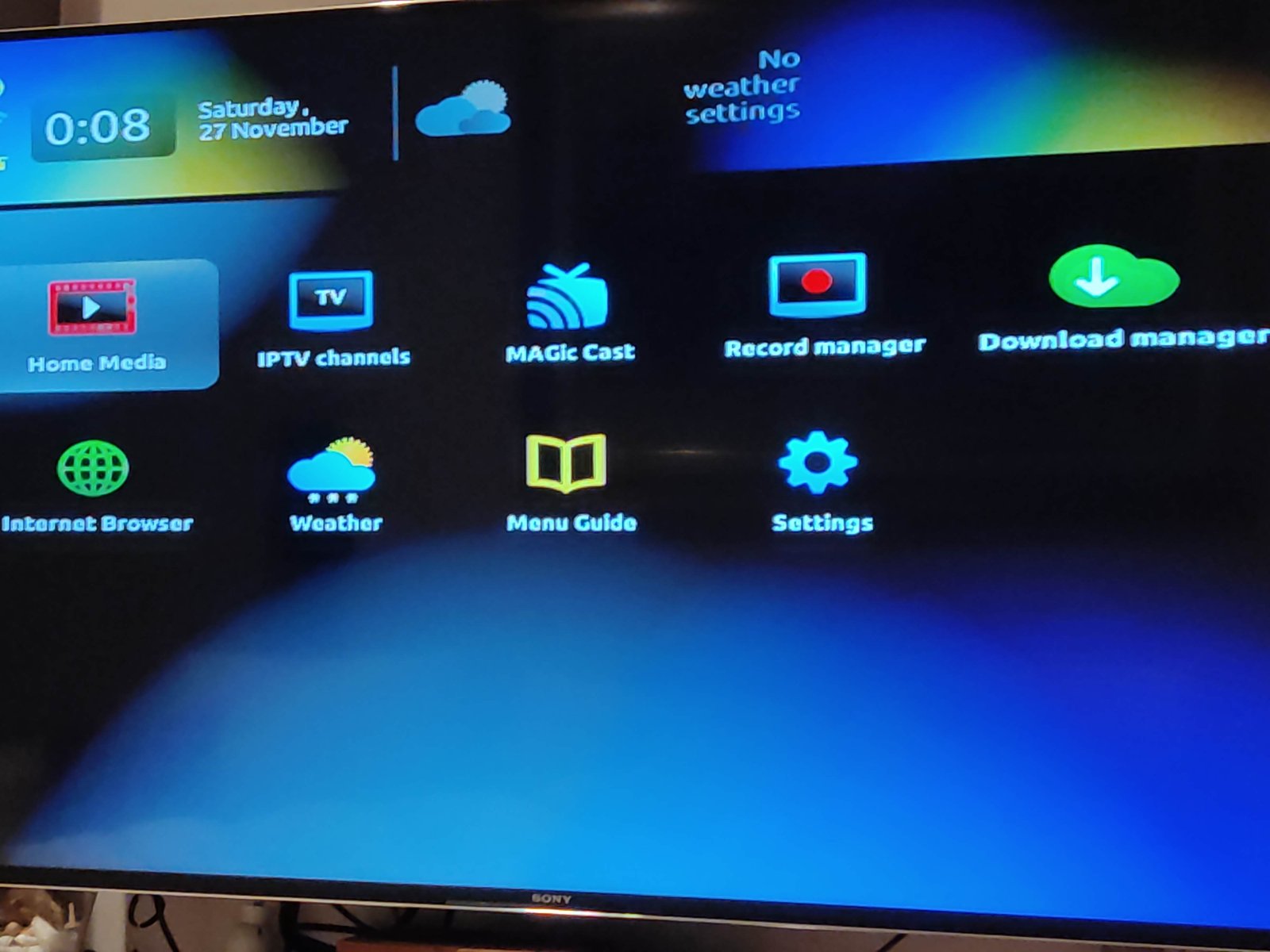

triant_p Δημοσ. 27 Νοεμβρίου 2021 Μέλος Δημοσ. 27 Νοεμβρίου 2021 (επεξεργασμένο) προσπαθω να κανω το multicast. Συνδέω το λαπτοπ στο wifι και συνδεω το ethernet του λαπτοπ με το mag250. Παταω στο mag πρωτα το mc upgrade και ΜΕΤΑ παω στο λαπτοπ και τρεχω το mcast και επιλεγω σαν network το wifi(???) και μετα βρισκω τα αρχεια, διορθωνω το 224.0.0.50:9000 σε 224.50.0.70:9000 (οπως ειναι στο mag). Βλέπω τα λαμπακια στις θυρες ethernet τόσο στο mag οσο και στο λαπτοπ να αναβοσβήνουν όμως η μπάρα multicast load στο mag δεν βλεπω να κινείται δεξια αριστερά όπως δείχνει εδώ (https://wiki.infomir.eu/eng/set-top-box/stb-linux-webkit/mag250-254-270/stb-software-update-mag250-254-270/software-update-mag250-254-270#SoftwareupdateMAG250/254/270-addresses)το βίντεο και φοβάμαι οτι κατι εχω κανει λαθος. Ποια ip πρεπει να επιλεξω στο αρχικο μηνυμα του mcast? Εχω διαλεξει του wifi. Μηπως εκει ειναι το λάθος? ΑΝΑΝΕΩΣΗ ΤΟ ΠΕΤΥΧΑΑΑΑΑΑΑΑΑΑΑΑΑΑΑΑΑΑΑΑΑ Η ΧΑΡΑ ΤΟΥ ΠΑΙΔΙΟΥ Σ ευχαριστώ πολύ φιλαράκι, δεν ηταν τοσο δυσκολο τελικά... Επεξ/σία 27 Νοεμβρίου 2021 από triant_p 1

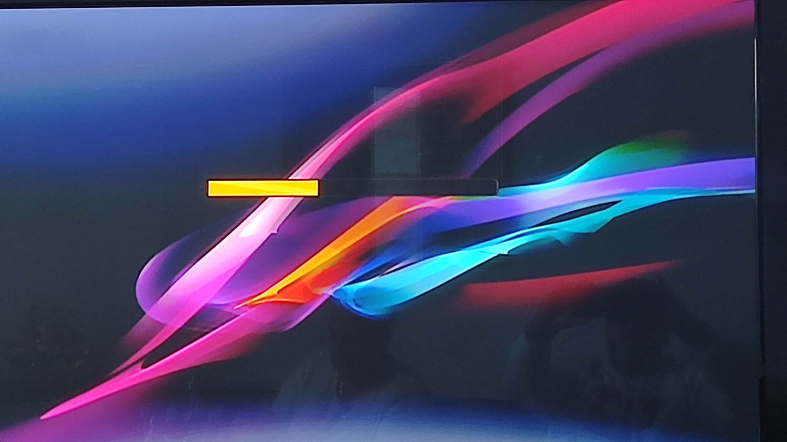

triant_p Δημοσ. 30 Νοεμβρίου 2021 Μέλος Δημοσ. 30 Νοεμβρίου 2021 (επεξεργασμένο) Καλημέρα. Βάζοντας το λινκ του πόρταλ με πάει μέχρι την κίτρινη μπάρα αλλά δεν κατορθώνει να φτάσει μέχρι τέλους κ μετά ξανα μπλε οθόνη κ loading. Έχει ιδέα κανείς γιατί; Στο server εχω βάλει pool.ntp.org και στο portal το λινκ που μου έδωσαν. Επεξ/σία 30 Νοεμβρίου 2021 από triant_p
triant_p Δημοσ. 1 Δεκεμβρίου 2021 Μέλος Δημοσ. 1 Δεκεμβρίου 2021 λοιπόν η απάντηση είναι εδώ: I searched the internet and found that due to memory issues the issue could be resolved by reducing the amount of channels that the MAG250 has to download by removing unwanted countries. The Mag250 has very limited amount of memory wich means it cant handle a big channellist.
