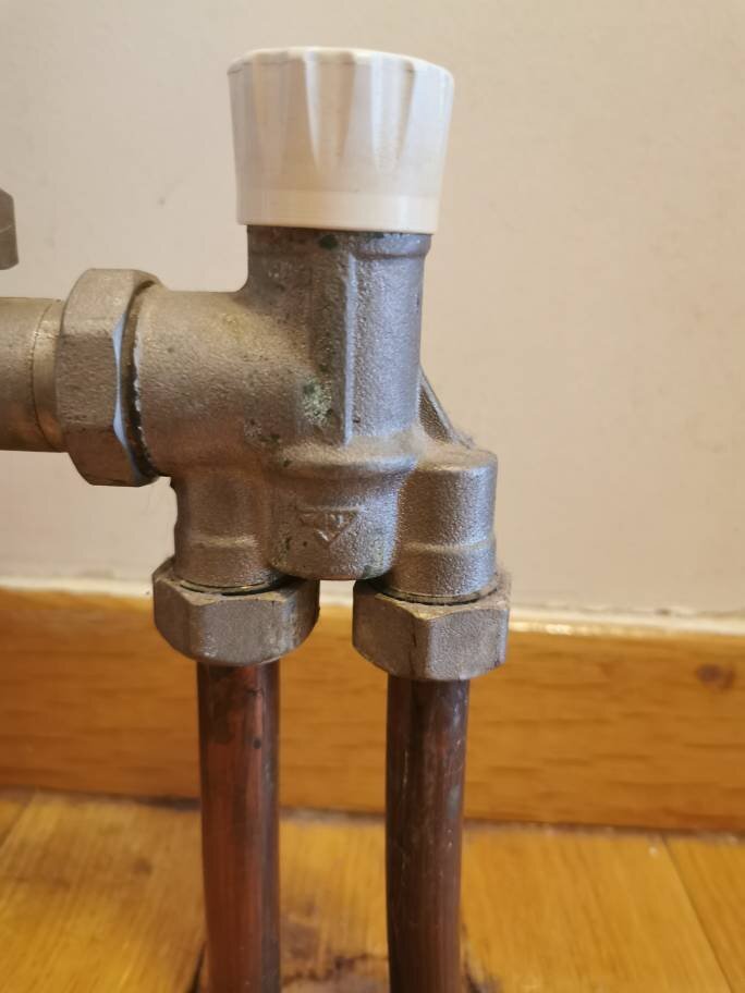

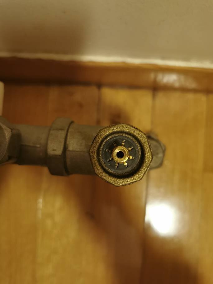

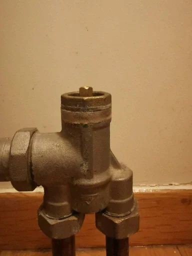

Φίλε @GeG, ξέρεις εάν δουλεύουν με αυτά τα καλοριφέρ; Δεν μπορώ να καταλάβω εάν είναι RA, RAV, Comap, RAVL, T+A Herz etc

Για να δουλευουν πρεπει να έχει ο διακόπτης ένα πινακι στην μέση που πιεζετε και κλείνει κάθετα, οχι βιδωτα. Αυτό μου φαίνεται ότι κλείνει ανοίγει μόνο βιδωτα. Αν ναι τότε θέλει αλλαγή.
34 λεπτά πριν, GeG είπε
φτουουουου, νομίζω έχεις δίκιο, πρέπει να είναι βιδωτό. Σε ευχαριστώ κιόλας.

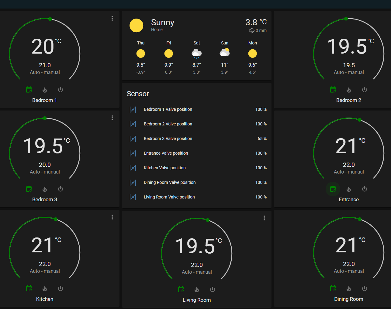

Καλησπέρα και ευχαριστώ για την απάντηση αλλά τι εννοείς ρυθμίζονται με offset? Επίσης βλέπω ότι λένε σαν mode auto-manual, αυτο ειναι ρύθμιση από ha ; γιατί μέσω smart life δεν έχει μεικτό mode, ή auto ή manual.
Του προσαρμόζεις τη θερμοκρασία που διαβάζει. Διαβάζει 20 και πραγματικά είναι 19 στο χώρο; Το ρυθμίζεις στο -1 και δειχνει πλέον 19.
Γενικά έχει πάρα πολλά mode η συγκεκριμένη κεφαλή... Μου πήρε ένα μήνα να μπορέσω να ρυθμίσω υποτυπωδώς την αυτόματη λειτουργία που δεν ασχολήθηκα περαιτέρω. Στο HA μπορείς να ανοιξεις (heat 100%) να κλεισεις (off 0%) ή να ρυθμίσεις θερμοκρασία. Το auto-manual του HA αντιστοιχεί στη manual ρυθμιση της θερμοκρασίας. To auto-schedule του HA αντιστοιχεί στον εβδομαδιαίο προγραμματισμό που έχεις ορίσει στις ζώνες τις ημέρας. Το auto-complex κάνεις χειροκίνητα override την θερμοκρασία που έχεις ορίσει στο schedule. Όταν περάσει η ζώνη της ώρας επιστέφει στις ρυθμίσεις της επόμενης.
