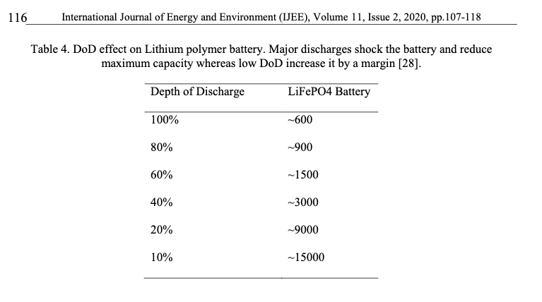

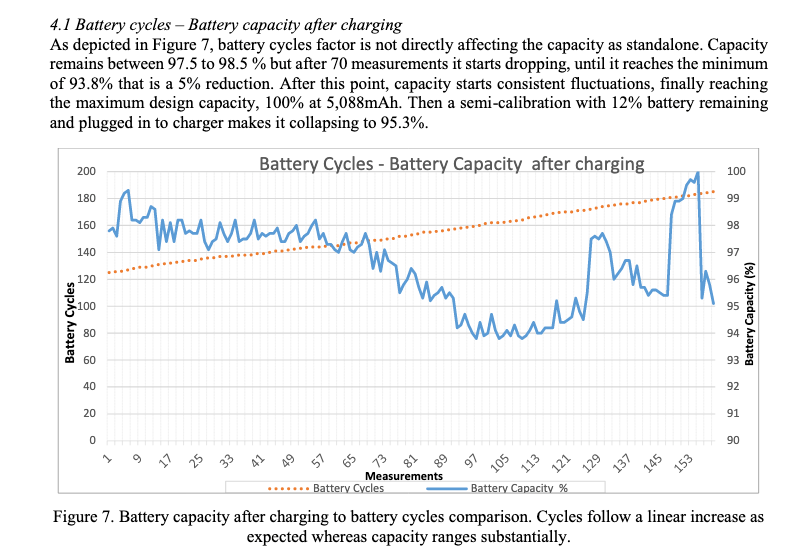

Ribopaido Δημοσ. 23 Νοεμβρίου 2021 Δημοσ. 23 Νοεμβρίου 2021 (επεξεργασμένο) Οι κύκλοι φόρτισης δεν είναι ο παράγοντας που κρίνει τη μπαταρία αλλα η ποιότητα των κύκλων. Οταν η μπαταρία μένει σε ενα στάνταρ range (40-80) αρα το depth of discharge ειναι μικρό , η διάρκεια ζωής επιμηκύνεται σημαντικά. Δείτε τα παρακατω για να μη κάνω διαφήμιση της δημοσίευσης μου. Επεξ/σία 23 Νοεμβρίου 2021 από Ribopaido 1
Chemical Δημοσ. 23 Νοεμβρίου 2021 Δημοσ. 23 Νοεμβρίου 2021 2 ώρες πριν, Ribopaido είπε Οι κύκλοι φόρτισης δεν είναι ο παράγοντας που κρίνει τη μπαταρία αλλα η ποιότητα των κύκλων. Οταν η μπαταρία μένει σε ενα στάνταρ range (40-80) αρα το depth of discharge ειναι μικρό , η διάρκεια ζωής επιμηκύνεται σημαντικά. Δείτε τα παρακατω για να μη κάνω διαφήμιση της δημοσίευσης μου. Πολύ ενδιαφέρον αυτό, θυμάμαι ότι είχα διαβάσει κάτι αντίστοιχο αλλά πολύ πιο συνοπτικό και για τα 3 πρώτα χρόνια το φορτιζα μεταξύ 40 - 80, μέχρι που είχε αρχίζε να γίνεται πολύ συχνότερη αυτή η διαδικασία λόγω των software resource demands και τελικά το άφηνα συνέχεια στην πρίζα. Ισως τελικά αυτά τα 3 χρόνια να σωσανε την μπαταρία, τώρα μετά από 7 ολόκληρα χρόνια ένα 2h με chrome το έχει.
