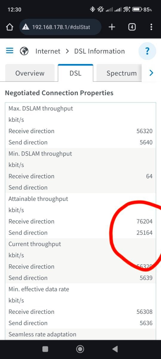

Fronimitis Δημοσ. 4 Ιουνίου 2024 Δημοσ. 4 Ιουνίου 2024 Καλησπέρα! Το μέγιστο που δίνει η γραμμή μου είναι αυτό που κύκλωσα; Έχω fiber to the cabin 50 και με έχει πρήξει στα τηλέφωνα ο πάροχος μου να την κάνω 100αρα δωρεάν. Να το κάνω ή θα έχω όλο θέματα;
poulinos Δημοσ. 12 Ιουνίου 2024 Δημοσ. 12 Ιουνίου 2024 Στις 5/6/2024 στις 7:13 ΠΜ, Fronimitis είπε Ξέχασα να βάλω την εικόνα ναι αυτο ειναι το μεγιστο.στα 100Mbit θα παρεις κοντα στα 76 και το καλο ειναι οτι θα κερδισεις στο upload.για το download ειναι Must να μην εχεις παραλληλα(bridge taps) και η καλωδιωση σου να ειναι σωστη. https://www.cyta.com.cy/mp/informational/support/files/wiring-guide-for-broadband_GR.pdf 1
