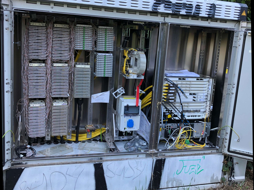

Ουσιαστικά, πρόκειται για την “Ελληνοποιημένη” προφορά του Γερμανικού αρκτικόλεξου KV (Κα-Φάου), που προέρχεται από τη λέξη KabelVerzweiger (=καλωδιοκατανεμητής).
Μιας που πιασαμε τα Γερμανικα να προσθεσω και το μεγαλο αδερφο του KV (KabelVerzweiger) (κυριως με παθητικη τεχνολογια) που ειναι το MFG (MultiFunktionsGehäuse) (με ενεργη τεχνολογια).
735752518-200904-verteilerkasten-JQ7hka-
Και καποια βιντεο περιγραφης λειτουργιων, MFG και KV .
nai αυτο ειναι με dslam μεσα.ειτε για χαλκο ειτε για οπτικη
