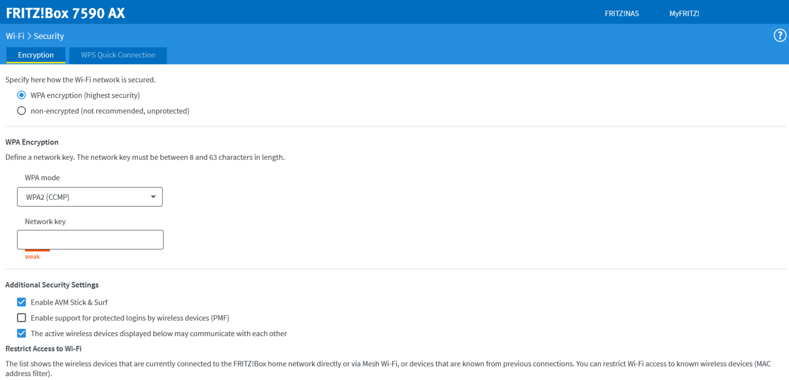

Και αν θέλω να κάνω ρεσταρτ με πιο τρόπο θα το κάνω; Μέσα στο μενού δεν έχει κάποια επιλογή;

23 ώρες πριν, rackal είπε
System / Backup / Restart
1988493224_Screenshot2022-04-09at11-23-56FRITZ!Box7590AX.png.ded995bbcbf7d56b01c2cedde5bc5c11.png
reboot εχει οπως και factory reset.για τον κωδικο με βαση την εικονα γιατι δεν το εχω ευκαιρο ισως να μην γινεται.στο guest network σιγουρα γινεται. δεν ξερω απο το config file αν κανεις καμια πατατια και το αλλαξεις απο εκει.
Στις 22/4/2022 στις 10:58 ΜΜ, poulinos είπε
Δεν υπάρχει καμία λύση ακόμα και μέσα στο config, έψαξα όλες τις λύσεις, δυστυχώς, παντρευεσαι αυτή την ιδιοτροπία...
