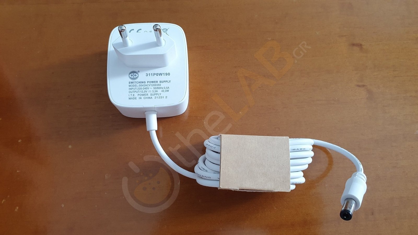

LPFATHER Δημοσ. 3 Δεκεμβρίου 2024 Δημοσ. 3 Δεκεμβρίου 2024 19 ώρες πριν, poulinos είπε πρεπει να δεις ποσα ampere βγαζει το lamtech. το fritz παντως ειναι 12volt 3.5ampere οποτε αν το Lamtech ειναι 2ampere δεν ξερω αν θα παιξει σωστα.δεν σημαινει οτι το fritz θα τρωει και τα 3.5 ampere αλλα μονο στην πραξη μπορεις να το δεις.αν το Lamtech ειναι 12 volt 1ampere τοτε την εκατσες. δεν σε νοιαζει το Y cable.οσο θυμαμαι στο 7590ax δεν μπορεις να στειλεις την Landline πισω στο fritz οπως εκανες στο 7590 με το y cable. η σωστη καλωδιωση για επιστροφη τηλεφωνου ειναι εδω https://www.cyta.com.cy/mp/informational/support/files/wiring-guide-for-broadband_GR.pdf καλο θα ηταν να απομονωσεις το dsl απο την επιστροφη για να μην χασεις σε ταχυτητα στο vdsl. μετα με την οπτικη δεν σε νοιαζει αφου μονο το τηλεφωνο θα περασει στον χαλκο. το Pdf ειναι αρκετα κατατοπιστικο. αν θες και τηλεφωνο και επιστροφη ή θα χρησιμοποιησεις και τις 2 fxs ή θα βαλεις adapter απο ενα σε 2. 3.Θα πρεπει να γινουν αλλαγες αφου θα παιξεις με wan>θα πρεπει να ορισεις οτι δεν θα παιξειςμε το dsl αλλα με την wan.θα ξανατρεξεις τον wizard ή θα το αλλαξεις manually.οτι σε βολευει 1. Τελικά σε mini ups πήρα αυτό που βγάζει 3ampere, οπότε λογικά δεν θα έχω θέμα. https://www.skroutz.gr/s/48103809/APC-Back-UPS-Mpataria-UPS-me-Tasi-12V.html 2. Όσο για την επιστροφή μιας και έχω voip χρησιμοποιώ τη παρακάτω διάταξη της εικόνας. Αυτό που με ενδιαφέρει είναι αν μπορώ να χρησιμοποιήσω το splitter που έχω από το speedport επάνω στο fritz. 3. Το ξέρω ότι πρέπει να αλλάξω από dsl σε wan. Απλώε ρωτάω αν εκτός από αυτήν θα πρέπει να κάνω και άλλες ρυθμίσεις.
