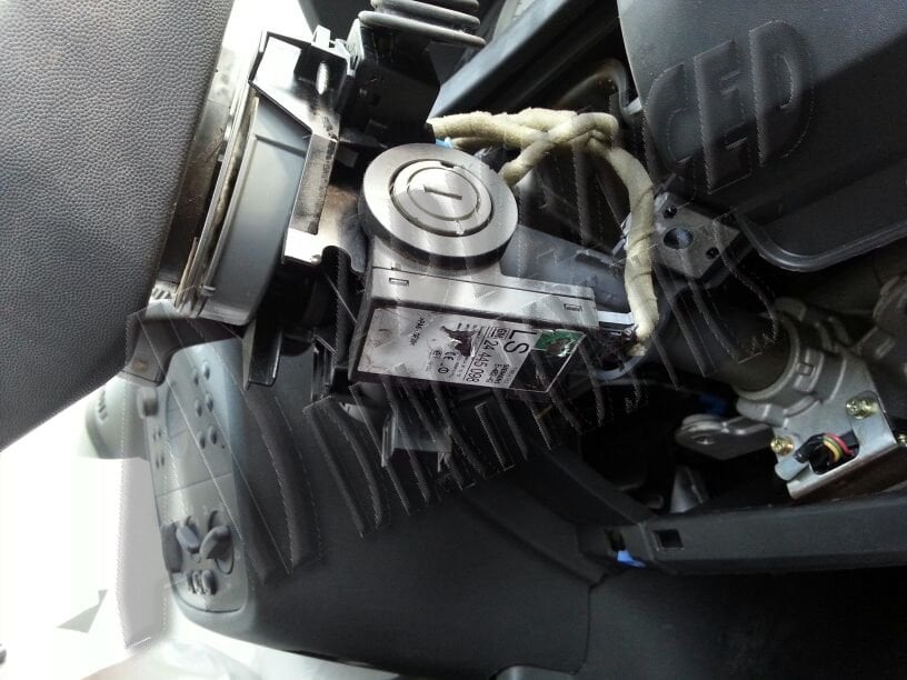

Ukforthemoment Δημοσ. 22 Νοεμβρίου 2021 Δημοσ. 22 Νοεμβρίου 2021 55 λεπτά πριν, vampira είπε Θεωρητικά θα έπρεπε να το κάνει αυτός που άλλαξε τον εγκέφαλο, υποτίθεται το πάλεψε κ δεν μπόρεσε. Στην πράξη αποκλείεται να το έκανε γιατί ήταν γελοίος. Μάλλον με βλέπω να απενεργοποιώ τo immobilizer. Δεν χρειάζεται μαστορας για την ακύρωση του ιμο.Απλά κρύβεις το κλειδί στην κολώνα του τιμονιού και αυτό νομίζει ότι επικοινωνεί με το κλειδί που ειναι στην μίζα..Απλά κόβεις κλειδιά μετά και κάνεις δουλειά σου.

vampira Δημοσ. 22 Νοεμβρίου 2021 Δημοσ. 22 Νοεμβρίου 2021 22 λεπτά πριν, Ukforthemoment είπε Δεν χρειάζεται μαστορας για την ακύρωση του ιμο.Απλά κρύβεις το κλειδί στην κολώνα του τιμονιού και αυτό νομίζει ότι επικοινωνεί με το κλειδί που ειναι στην μίζα..Απλά κόβεις κλειδιά μετά και κάνεις δουλειά σου. Δεν το κατάλαβα αυτό που λες. Στην μίζα βρίσκεται το προβληματικό κλειδί; Το γυρίζω να βάλω μπροστά ενώ είναι κοντά το Α κλειδί (το λειτουργικό) και μόλις εκκινήσει η μηχανή κρύβω το Α κλειδί; 36 λεπτά πριν, mclein² είπε οποτε βρες εναν κλειδαρα που θα συνδεθει στο αμαξι κ θα σου απαντησει με σοβαροτητα το immo - off δεν ειναι πανακεια & δεν ειναι κ φθηνη διαδικασια...υπολογιζεις 80 εως 120 αναλογα ποιος θα το κανει..κ στην περιπτωση σου ποιος θα δεχτει να το κανει Εσύ έχεις βαλθεί να μου κόψεις τα φτερά . Έχε χάρη που σε παρακολουθώ στο forum και ξέρω ότι σε σχέση με κλειδιά κ κλειδαριές ο λόγος σου είναι νόμος Αν χρειαστεί θα το κόψω μόνη μου το immobilizer, χωρίς πλάκα. Κάνω αρκετά πράγματα στο αυτοκίνητο, μακάρι να είχα χώρο να δοκιμάσω ακόμα περισσότερα. Όταν υπάρχει ένα πρόβλημα αρχίζω το διάβασμα, από το service manual της vauxhall μέχρι το πιο εξειδικευμένο forum κ κρίνω αν μπορώ να τα καταφέρω. Αυτό έκανα κ με το κλειδί, από το πρόγραμμα που έχει η opel στην Γερμανία μέχρι τον πιο καμμένο στο internet. Αλλά ήταν τεράστιος ο όγκος κ δεν είχα το κουράγιο να το συνεχίσω, δεν είχα κ κανένα θεωρητικό υπόβαθρο, όλα ήταν άγνωστα. Βέβαια και να έβρισκα το πρόγραμμα (που μάλλον βρίσκεται) δεν θα γνώριζα αυτό που είπες, ότι εφόσον άλλαξε ο εγκέφαλος πρέπει να πειραχτεί η πλακέτα. Οι κλειδαράδες που έχω μιλήσει δεν συνδέθηκαν στο αυτοκίνητο, έβαλαν το κλειδί σε ένα μηχάνημα και κατέληξαν ότι δεν αντιγράφεται. Δεν θυμάμαι γιατί όμως. Στην αντιπροσωπεία που πήγα μια φορά, πήγαν να το δοκιμάσουν για να δουν τι γίνεται κ να μου πουν τιμή και .... έπεσε το δίκτυό τους. Δεν έλεγαν δικαιολογίες μπροστά ήμουν και το είδα με τα μάτια μου (όποιος με πει κατσικοπόδαρη να του καεί το βίντεο!)
Ukforthemoment Δημοσ. 22 Νοεμβρίου 2021 Δημοσ. 22 Νοεμβρίου 2021 2 ώρες πριν, vampira είπε Δεν το κατάλαβα αυτό που λες. Στην μίζα βρίσκεται το προβληματικό κλειδί; Το γυρίζω να βάλω μπροστά ενώ είναι κοντά το Α κλειδί (το λειτουργικό) και μόλις εκκινήσει η μηχανή κρύβω το Α κλειδί; Το κλειδί εχει τον πομπό και ενα καλωδιο μέσα στην κολώνα του τιμονιού πίσω απο την κλειδαριά εχει τον δέκτη του ιμο.Εσύ κρύβεις το κλειδί που δουλευει μέσα στην κολώνα και χρησιμοποιείς όποιο άλλο κλειδί θες.Ο δεκτης θα δεχεται παντα το σημα απο το κρυμμένο κλειδί και θα αναβεις το αμαξι με το απλό κλειδί. 2
