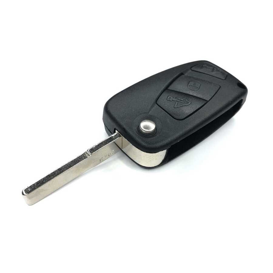

papoys1 Δημοσ. 20 Νοεμβρίου 2021 Δημοσ. 20 Νοεμβρίου 2021 (επεξεργασμένο) Έχω μείνει με ένα κλειδί και αυτό προβληματικό πολλές φορές. Πήγα σε κλειδαρά και μου είπε γύρω στα 120 ευρώ για καινούργιο. Το ξέρω ότι κάπου εκεί παίζουν οι τιμές γιατί είχα φτιάξει παλαιότερα για το γιο μου. Ψάχνοντας στο ali βλέπω κλειδί με τσιπάκι ακριβώς σαν το δικό μου στη τιμή των 15 ευρώ. Γνωρίζει κανείς αν τα συγκεκριμένα μπορούν να προγραμματιστούν. 3 Buttons 433MHz Car Remote Key Fob Automobile Key Repalcement Fit for Opel Astra H J G Vectra Zafira Corsa D Omega|Car Key| - AliExpress ΕΠΕΞΕΡΓΑΣΙΑ. Σε λάθος σημείο το ανέβασα. Για τα αυτοκίνητα το προόριζα αλλά λίγο η αφηρημάδα λίγο η ηλικία 😁 έκανα πατάτα. Αν θέλει κανείς mod ας το μεταφέρει. Επεξ/σία 20 Νοεμβρίου 2021 από papoys1
