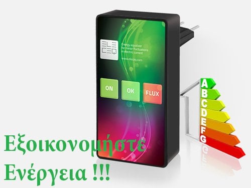

sofiathereal Δημοσ. 23 Νοεμβρίου 2021 Δημοσ. 23 Νοεμβρίου 2021 Spoiler Πάρε κάνα τέτοιο, διορθώνει το ρεύμα τα Hz τα ημιτονα συνημιτονα κτλπ 1

Ukforthemoment Δημοσ. 23 Νοεμβρίου 2021 Δημοσ. 23 Νοεμβρίου 2021 20 λεπτά πριν, sofiathereal είπε Απόκρυψη περιεχομένων Πάρε κάνα τέτοιο, διορθώνει το ρεύμα τα Hz τα ημιτονα συνημιτονα κτλπ Και τι διαφορά κάνει στα ημίτονα που θα κάνει οικονομία;Γιατί για παπατζα ολκής το κόβω 1

nvel Δημοσ. 23 Νοεμβρίου 2021 Δημοσ. 23 Νοεμβρίου 2021 10 ώρες πριν, sofiathereal είπε Απόκρυψη περιεχομένων Πάρε κάνα τέτοιο, διορθώνει το ρεύμα τα Hz τα ημιτονα συνημιτονα κτλπ αυτό διορθώνει προς τα πάνω μόνο τον τραπεζικό λογαριασμό του πωλητή του 5
Ntinaras Δημοσ. 23 Νοεμβρίου 2021 Δημοσ. 23 Νοεμβρίου 2021 11 ώρες πριν, sofiathereal είπε Εμφάνιση κρυμμένου περιεχομένου Πάρε κάνα τέτοιο, διορθώνει το ρεύμα τα Hz τα ημιτονα συνημιτονα κτλπ Τιποτα δεν κανει. Ασε που ειναι επικινδυνο αμα το βγαλεις να παθεις και ηλεκτροπληξια. 1
