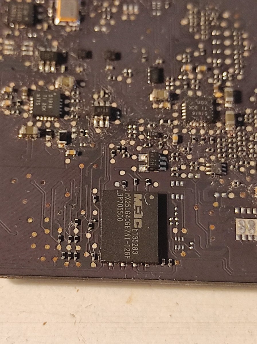

PC_MAGAS Δημοσ. 17 Νοεμβρίου 2021 Μέλος Δημοσ. 17 Νοεμβρίου 2021 (επεξεργασμένο) Macronix MX35LF1GE4AB SPI flash memory chip σε WSON8 packaging. και δοκίμασα να την ξεκολλήσω με copper braid κολλητήρι αλλά δεν ευδοκίμησα. To κακό είναι ότι το ανέβασα στους 400C και δεν ξέρω αν έκανα ζημιά. Σαφώς το πήγαινα στο πλάι και όχι πάνω από το τσιπ για να το ξεκολλήσω. Μια φωτό του είναι: Επεξ/σία 18 Νοεμβρίου 2021 από PC_MAGAS

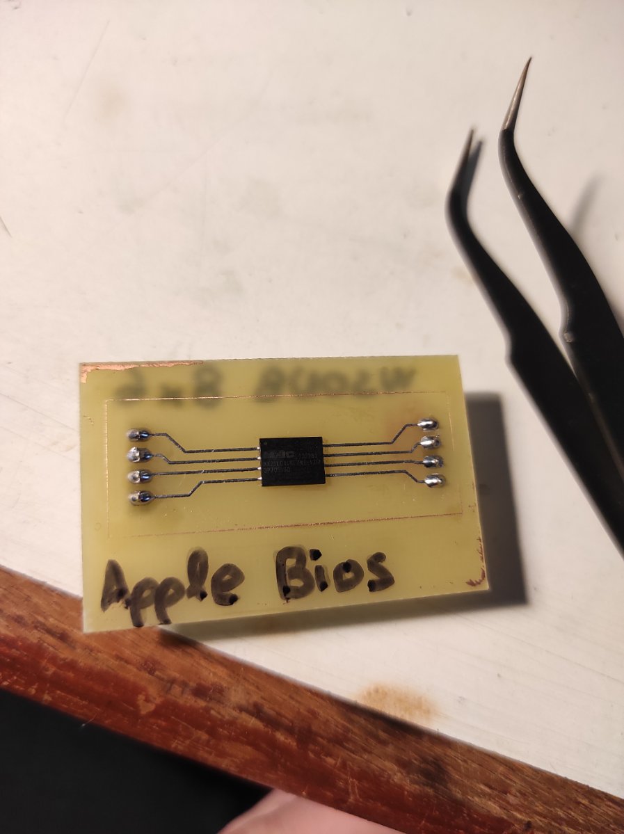

omokas Δημοσ. 18 Νοεμβρίου 2021 Δημοσ. 18 Νοεμβρίου 2021 16 λεπτά πριν, Narayan είπε Αν και έχω χρόνια να ασχοληθώ με το άθλημα, θυμάμαι πως όταν ήθελα να ξεκολλήσω κάποιο ολοκληρωμένο από την πλακέτα χρησιμοποιούσα το πιστόλι θερμού αέρα στην πίσω πλευρά του PCB και όχι στην μπροστά που είναι το ολοκληρωμένο. Θεωρώ πως τα σύγχρονα τσιπ σε BGA package θα βγαίνουν ευκολότερα έτσι. Αυτό που λεει ο φίλος ισχύει μπορείς να προθερμάνεις απο την πίσω πλευρά ώστε να φτάσει μια Χ θερμοκρασία και μετά μπορείς να κάνεις πιό λίγη ώρα στην κανονική πλευρά ώστε να ξεκολλήσει. Μου έτυχε ίδιο chip σε bios της Apple που έπρεπε να αναβαθμιστεί εξωτερικά γιατί το μηχάνημα δεν εκτελούσε το update λόγο 3rd party δίσκου. Θα το προθερμάνεις λίγο και βάλε flux γύρω γύρω. Ύστερα με 400-430 βαθμούς και μέτρια προς χαμηλή ροή αέρα, για μισό λεπτό (ίσως και λίγο παραπάνω) κάνε κυκλικές κινήσεις με τον αέρα πάνω απτό chip και με τσιμπίδα ηλεκτρονικών το κρατας ελαφρά μέχρι να αισθάνεσαι ότι κουνάει από μόνο του και ύστερα το σηκώνεις. Μέχρι στιγμής δέν μου έχει χαλάσει κανένα τσίπ όσο θερμοκρασία και αν χρησιμοποίησα, ειναι εξαιρετικά δύσκολο να πάθει ζημιά 1
