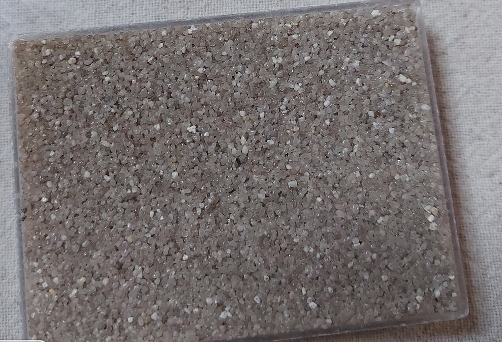

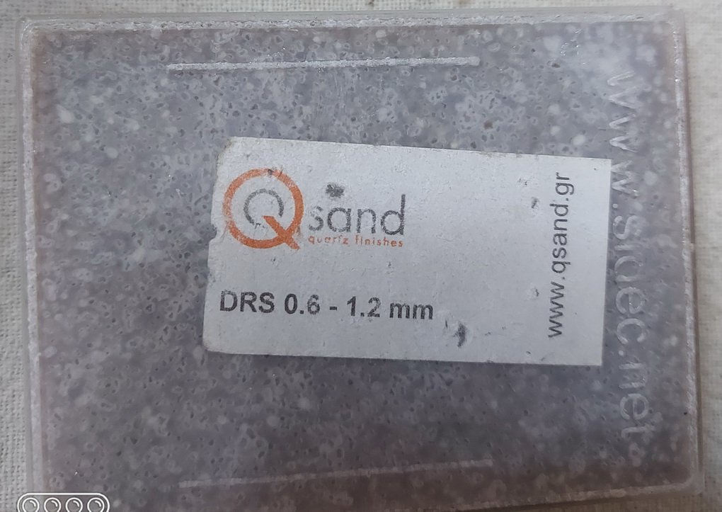

Γιάννης Platano Δημοσ. 18 Νοεμβρίου 2021 Μέλος Δημοσ. 18 Νοεμβρίου 2021 (επεξεργασμένο) Ηρθε χθες ενα και για μπανιο με πατωμα 5τμ , πλευρες 18τμ και πλακακια κουζινας 20τμ ζητησε καπου στα 900 ευρω Στο πατωμα του μπανιου θα βαλει και επιστρωση με χαλαζια και θα κανει επισμαλτωση και στην μπανιερα Σε ολα τα παραπανω επισμαλτωση και αλλαγη χρωματος . Επεξ/σία 18 Νοεμβρίου 2021 από Γιάννης Platano

filipN Δημοσ. 18 Νοεμβρίου 2021 Δημοσ. 18 Νοεμβρίου 2021 (επεξεργασμένο) - Άλλο το χαλαζιακό αστάρι και άλλο η επίστρωση δαπέδου με χαλαζιακή άμμο που φυσικά θα γίνει με το ανάλογο αστάρι και τον εμποτισμό με ρητίνη. - Τώρα και στις δύο περιπτώσεις, είτε με τη «βαφή» στους τοίχους (πλακάκι + αρμοί) είτε με τη «βαφή» του πατώματος ή την επίστρωση του με χαλαζιακή ψηφίδα, τα υλικά που θα χρησιμοποιηθούν σε όλες τις περιπτώσεις ουσιαστικά δημιουργούν ένα ισχυρό φράγμα υγρασίας και καλή τύχη αν κάποια σωλήνα ή σύνδεση-και στο μπάνιο υπάρχουν πολλές-παρουσιάσει διαρροή. Η υγρασία σε μερικές περιπτώσεις θα γίνει αντιληπτή όταν φτάσει στα διπλανά δωμάτια ή τον εξωτερικό τοίχο και μετά μακρό διάστημα. Επεξ/σία 18 Νοεμβρίου 2021 από filipN 1
Γιάννης Platano Δημοσ. 18 Νοεμβρίου 2021 Μέλος Δημοσ. 18 Νοεμβρίου 2021 Αυτα μου ειπε για το πατωμα του μπανιου
