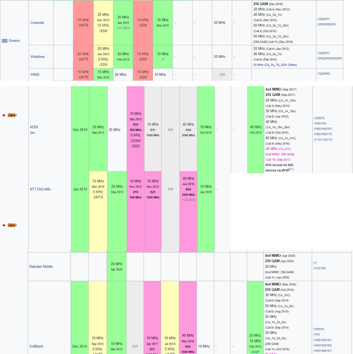

spyros_s Δημοσ. 19 Νοεμβρίου 2021 Δημοσ. 19 Νοεμβρίου 2021 Το roaming είναι το πρώτυπο για τις εναλλαγές κεραίας σήματος και διαφορετικών συχνοτήτων και χωρίζεται σε SIM-based roaming και username/password-based roaming. Το SIM based αφορά τις Universal SIM όπου μπορούν και λειτουργούν σε όλο τον κόσμο ενώ το username/pass χρησιμοποιεί την δική σου SIM για να παίρνει πρόσβαση στις κεραίες τηλεπικοινωνίας από άλλη χώρα και κατ' επέκταση να μπορείς να έχεις φωνή και δεδομένα. Για να το ανάγουμε σε κάτι στο οποίο μπορεί να σου είναι πιο οικείο είναι σαν να πάρεις την κάρτα του ΑΤΜ σου και να την χρησιμοποιείς σε άλλα ΑΤΜ από άλλες τράπεζες. Τα στοιχεία σου τα έχει η δική σου τράπεζα αλλά στέλνει έγκριση για ανάληψη ή συναλαγή στην τράπεζα που χρησιμοποιησες για να ολοκληρώσεις την συναλλαγή. Για να δουλέψει ένα κινητό πρέπει να έχει συμβατές band με αυτες τις Ευρώπης. Αν δεν κάνω λάθος πλέον όλα είναι Universal σε specs και rom αλλά για καλό και για κακό επιβεβαίωσε το. Συχνότητες Ασίας https://en.wikipedia.org/wiki/List_of_LTE_networks_in_Asia Συχνότητες Ευρώπης https://en.wikipedia.org/wiki/List_of_LTE_networks_in_Europe

geoavlonitis Δημοσ. 20 Νοεμβρίου 2021 Δημοσ. 20 Νοεμβρίου 2021 Αμα βαλεις SIM από Ελλαδα δεν θα το θες το Roaming (εκτος αν το κινητο ειναι κλειδωμενο να παιζει σε sim μονο της Ιαπωνιας που χλωμο εως αδυνατο το κοβω). Ο πιο πανω ειπε το δευτερο πιο σημαντικο που ειναι οι συχνοτητες της κινητης τηλεφωνιας. Με λιγο ψαξιμο (https://www.phonemore.com/specs/sony/xperia-xz1/dual-g8342/) βρισκω πως το κινητο υποστηριζει ολες τις συχνοτητες για 2G/3G/4G που χρησιμοποιουνται στην Ελλαδα. Οπότε, ενταξει θα εισαι.
