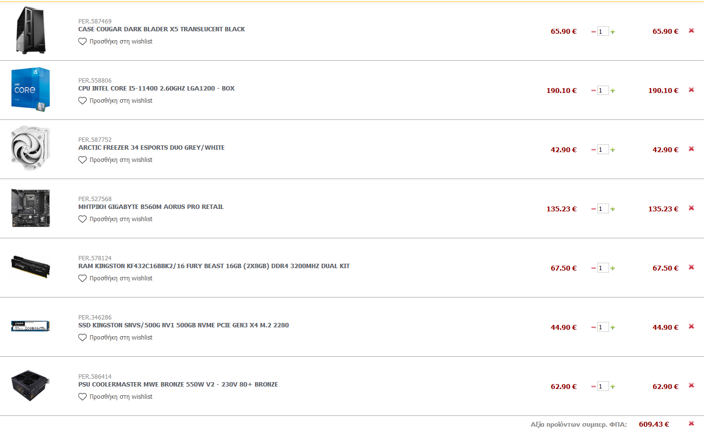

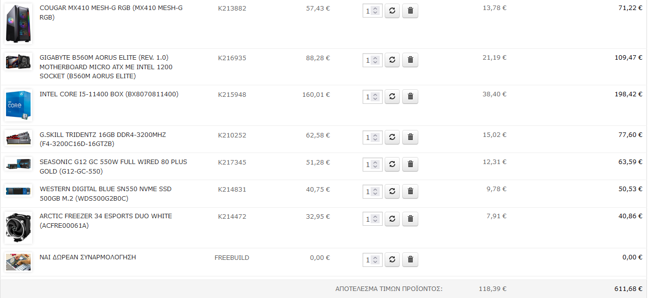

Eβγαλα 2 πίθανες συνθέσεις μέσα στο budget, από καταστήματα που συναρμολογούν.
Αρκετά ολοκληρωμένα συστήματα, σε βαθμό που ίσως σου είναι περιττά.
Μπορείς να φτιάξεις και με πολύ λιγότερα χρήματα υπολογιστή που καλύπτει τις ανάγκες σου.

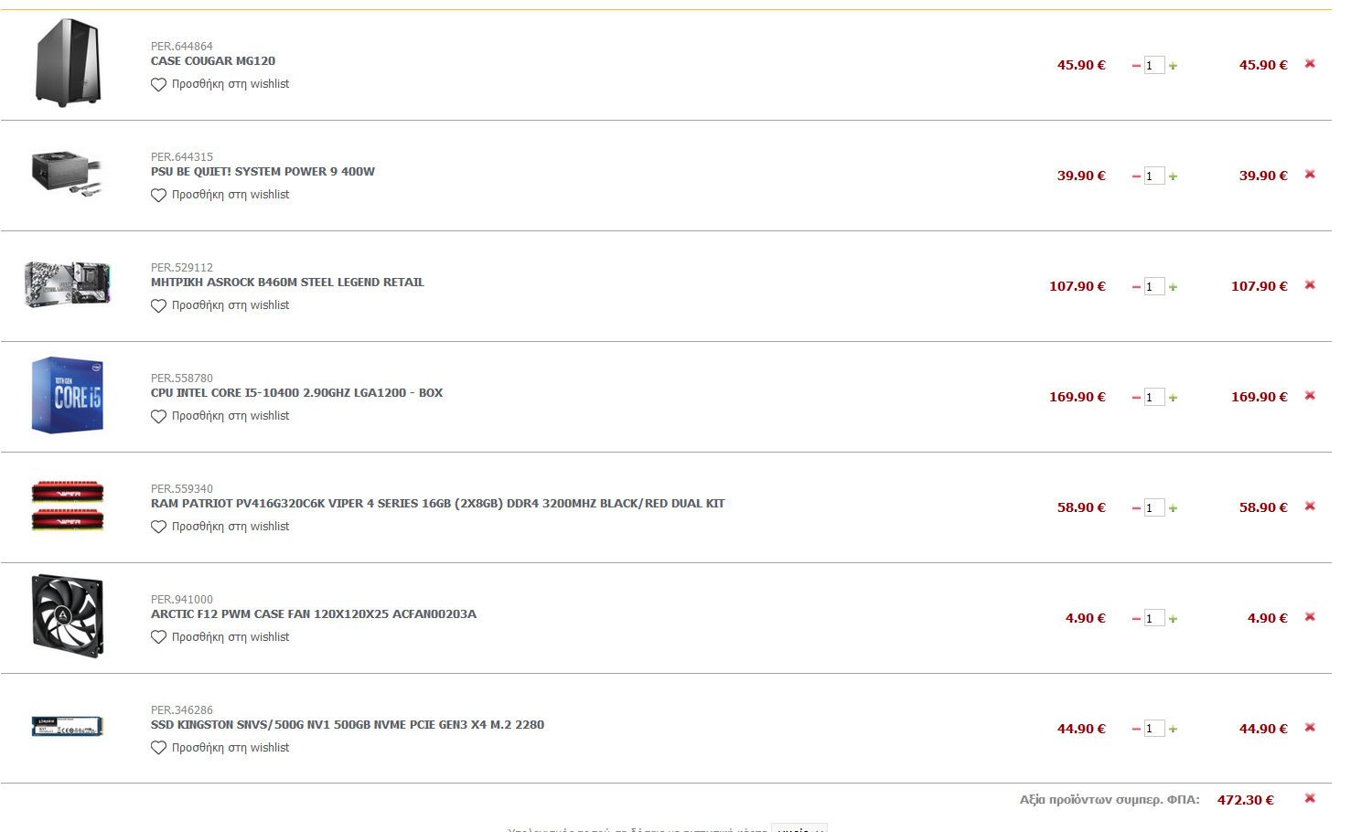

Εάν δεν παίζεις παιχνίδια δεν θα κερδίσεις τίποτα σε σχέση με την ενσωματωμένη. Επίσης, για τη χρήση που προορίζεται χωρίς παιχνίδια και βαριά προγράμματα, κάνεις τη δουλειά σου με λιγότερα χρήματα και το σύστημα θα κρατήσει καιρό.
Με κάτι τέτοιο για παράδειγμα θα είσαι άνετος για πολύ καιρό, βασικά ακόμα και με i3 10xxx και φθηνότερη μητρική παίζει να μην καταλάβεις καμία διαφορά, απλά με τον i5 θα κάνεις λίγο παραπάνω καιρό πριν σκεφτείς για αναβάθμιση, και έχεις και 4 ram slots έτσι για το ψυχολογικό αν χρειαστεί στο μέλλον να βάλεις κι άλλη ram. Έβαλα και ένα ανεμιστηράκι για το μπροστινό μέρος, για να δημιουργηθεί και ένα υποτυπώδες airflow.

Μηπως τα 400w ειναι λιγα?

Στη συνθεση που εβαλες απο το eshop , δεν εχει δικη του ψυκτρα ο 11440? ειναι απαραίτητη δλδ αυτη που εβαλες;
Θα πάρω και το θάρρος να απαντήσω εκ μέρους του Raul. Εφόσον πας για low budget και δεν έχεις σκοπό να προσθέσεις κάρτα γραφικών  τα 400w είναι παραπάνω από αρκετά.
Ο επεξεργαστής έρχεται με την στοκ ψύκτρα αν θες. Σου έβαλα aftermarket ψύκτρα με τη λογική οτι χωράει άνετα στο budget σου και είναι πάντα προτιμότερο να δουλεύει σε πιο χαμηλές θερμοκρασίες ο επεξεργαστής ακόμη και όταν ζορίζεται.
Επίσης το κουτί του eshop είναι έτσι κι έτσι σε ποιότητα/τιμή. Ιδανικά μου αρέσουν τα airflow κουτιά με σίτα μπροστά και καλή ροή αέρα (σαν το cougar που προτείνω απο το kavatza). Δεν είμαι 100% σίγουρος οτι αξίζει τα λεφτά του το συγκεκριμένο οπότε μπορείς να δεις κι άλλες εναλλακτικές ή αν δεις κάτι και χρειάζεσαι βοήθεια να το συζητήσουμε.
1 ώρα πριν, Arch11 είπε
Καθόλου λίγα δεν είναι, είναι υπεραρκετά για το σύστημα έτσι όπως είναι και μπορούν να σηκώσουν και κάποια μικρή κάρτα γραφικών αν θελήσεις στο μέλλον (πχ τύπου 1050 ti, 1650 κλπ). Πάνω από 150w δεν θα καταναλώνει ολόκληρο το σύστημα έτσι όπως είναι ακόμα και σε απαιτητικά σενάρια που θα χρησιμοποιείς όλους τους πυρήνες στο φουλ (που δεν νομίζω να γίνει).
