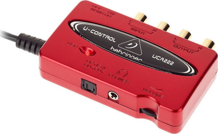

hartoyakas Δημοσ. 20 Νοεμβρίου 2021 Μέλος Δημοσ. 20 Νοεμβρίου 2021 η Behringer U-Control UCA222 θα κανει χωρις υπολογιστή ενδιάμεσα;
