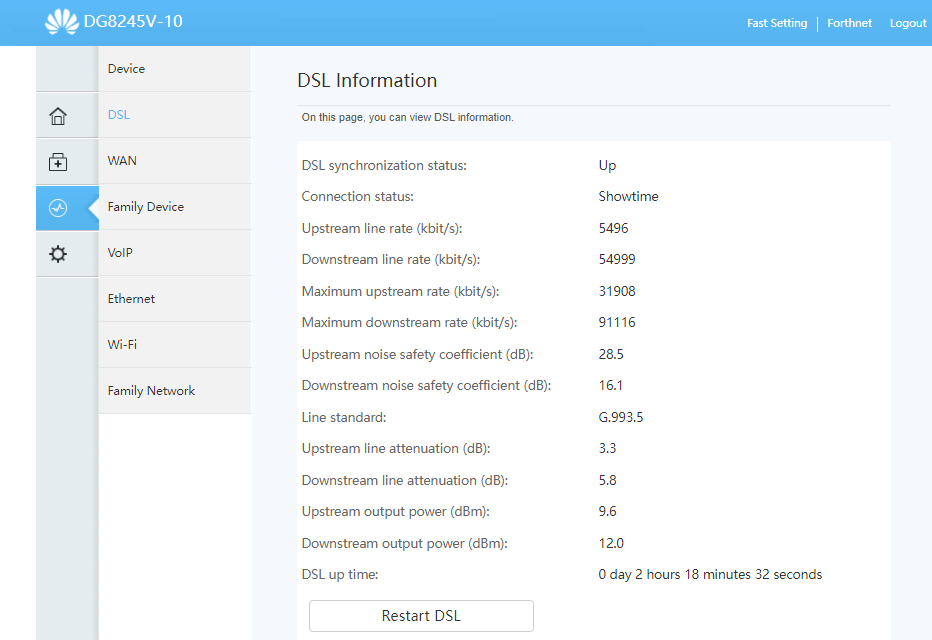

pkout Δημοσ. 6 Φεβρουαρίου 2022 Δημοσ. 6 Φεβρουαρίου 2022 Στις 5/2/2022 στις 2:02 ΠΜ, vaggelisthesgr είπε Παρέλαβα και εγώ το εν λόγω modem/router μετά από ανανέωση συμβολαίου με την NOVA VDSL50mbps. Από προχθές που το σύνδεσα κάνει κάποια σκαμπανεβάσματα στην ταχύτητα χωρίς να πειράξω κάποια ρύθμιση. Είμαι και λίγο άσχετος , οπότε δεν κάνω πειράματα και θέλω να κάνω κάποιες ερωτήσεις. Σε speedtest η γραμμή κλειδώνει αυτήν την στιγμή 50.2down/4.8up. - Υπάρχει κάποια ρύθμιση που θα μπορούσα να κάνω για να είναι πιο σταθερή η ταχύτητα μου; - Πως βλέπω αν η γραμμή μου είναι fast path? - Έχετε κάνει κάποιο upgrade στο Firmware? Το υπάρχον είναι το V100R019C10SPC390. Σας παραθέτω info της γραμμής μου. σωστη ειναι η ταχυτητα σου στα speedtest οποτε δεν χρειαζεται κατι παραπανω να κανεις αυτο το μοντεμ δεν δειχνει αν εισαι σε fast path αν εχεις κανενα zte βαλτο να δεις το firmware αυτο ειναι το τελευταιο. προσωπικα επειδη ειχα κατι σκαμπανεβασματα με την ταχυτητα εβαλα το zte και ειδα οτι με ειχαν γυρισει σε fast/interleaved (up/down) ενω πριν ημουν interleave/interleaved και σε επικοινωνια μαζι τους μου ειπαν οτι δεν εχουν αλλαξει , αντε βγαλε ακρη.....
