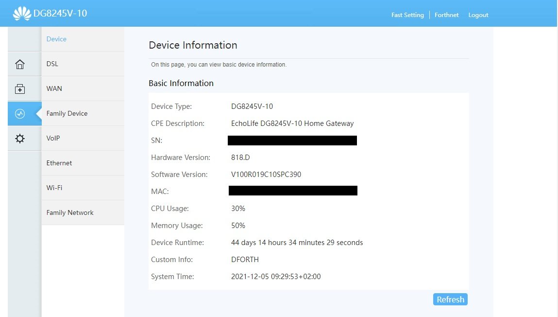

stamka Δημοσ. 5 Δεκεμβρίου 2021 Δημοσ. 5 Δεκεμβρίου 2021 29 λεπτά πριν, Guard1an είπε Στο δικό μου μπαίνει κανονικά 🙄 σε Huawei DG8245 ? περιεργο...το δοκιμασα ξανα αλλα δεν ... πιο firmware εχεις?
Guard1an Δημοσ. 5 Δεκεμβρίου 2021 Δημοσ. 5 Δεκεμβρίου 2021 6 λεπτά πριν, stamka είπε σε Huawei DG8245 ? περιεργο...το δοκιμασα ξανα αλλα δεν ... πιο firmware εχεις?
stamka Δημοσ. 5 Δεκεμβρίου 2021 Δημοσ. 5 Δεκεμβρίου 2021 18 λεπτά πριν, Guard1an είπε Σωστος ο φιλος Δουλευει Ευχαριστω

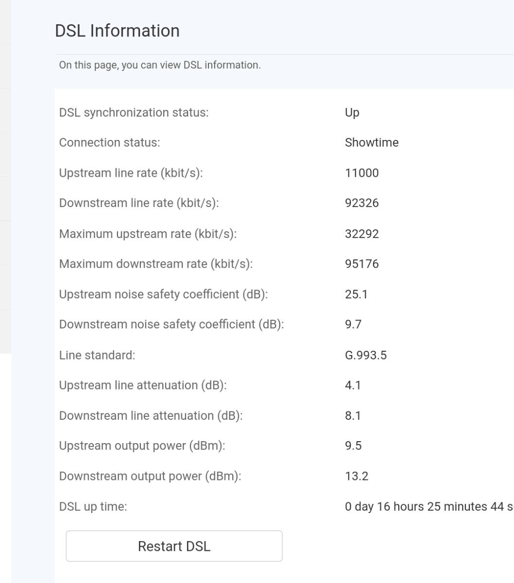

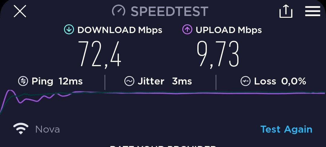

pkout Δημοσ. 10 Ιανουαρίου 2022 Δημοσ. 10 Ιανουαρίου 2022 πολυ καλο μοντεμ αφου πιανει μεγαλυτερες ταχυτητες απο το zte αλλα εχω παρατηρησει το εξης: πριν μια βδομαδα περιπου κοβετε το ρευμα στην περιοχη και οταν ηρθε παλι το μοντεμ συγχρονισε στα 86mbps , την επομενη το πρωι χωρις να κανω καποια επανεκκινηση εγω απο μονο του ανεβασε την ταχυτητα στα 94mbps , 8 μερες μετα παρατηρω οτι η ταχυτητα επεσε στα 88mbps. μιλαω παντα για την download actual ταχυτητα και οχι για την max rate. To upload ειναι σταθερο δεν αλλαζει. εχει παρατηρησει καποιος αλλος που εχει το συγκεκριμενο μοντεμ κατι τετοιο???

pkout Δημοσ. 2 Φεβρουαρίου 2022 Δημοσ. 2 Φεβρουαρίου 2022 Επιβεβαιώνω και εγώ το bridge mode. Μπαίνουμε στο μοντεμ με κωδικούς νόβα Πάμε ρυθμίσεις, wan, κάνουμε επιλογή new επιλέγουμε bridge wan, βάζουμε vlan 835, δήλωνουμε την θύρα lan και πατάμε save Την επιλογή internet vdsl2 προσωπικά δεν την έκανα διαγραφή απλά την απενεργοποίησα.( Την ξετικαρα). 3 λεπτά πριν, pkout είπε Επιβεβαιώνω και εγώ το bridge mode. Μπαίνουμε στο μοντεμ με κωδικούς νόβα Πάμε ρυθμίσεις, wan, κάνουμε επιλογή new επιλέγουμε bridge wan, βάζουμε vlan 835, δήλωνουμε την θύρα lan και πατάμε save Την επιλογή internet vdsl2 προσωπικά δεν την έκανα διαγραφή απλά την απενεργοποίησα.( Την ξετικαρα). Τις τελευταίες ημέρες παρατήρησα ότι ενώ στο μοντεμ που δείχνει ταχύτητα 92 στα speed test πιάνω 72 ενώ πριν κάποιες μέρες έφτανα τα 86. Έχει παρατηρήσει κάποιος κάτι παρόμοιο; Επίσης έβαλα από περιέργεια το zte 288 και είδα ότι το data path είναι fast/interleaved (up/down) χωρίς να το έχω ζητήσει εγώ. Λέτε να παίζει ρόλο αυτό;
Επισκέπτης Δημοσ. 5 Φεβρουαρίου 2022 Δημοσ. 5 Φεβρουαρίου 2022 Παρέλαβα και εγώ το εν λόγω modem/router μετά από ανανέωση συμβολαίου με την NOVA VDSL50mbps. Από προχθές που το σύνδεσα κάνει κάποια σκαμπανεβάσματα στην ταχύτητα χωρίς να πειράξω κάποια ρύθμιση. Είμαι και λίγο άσχετος , οπότε δεν κάνω πειράματα και θέλω να κάνω κάποιες ερωτήσεις. Σε speedtest η γραμμή κλειδώνει αυτήν την στιγμή 50.2down/4.8up. - Υπάρχει κάποια ρύθμιση που θα μπορούσα να κάνω για να είναι πιο σταθερή η ταχύτητα μου; - Πως βλέπω αν η γραμμή μου είναι fast path? - Έχετε κάνει κάποιο upgrade στο Firmware? Το υπάρχον είναι το V100R019C10SPC390. Σας παραθέτω info της γραμμής μου.
