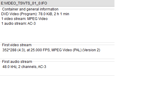

Καλημέρα φίλε μου και καλό υπόλοιπο Κυριακής να έχεις.  Ορίστε οι πληροφορίες του αρχείου VTS_01_0.IFO  που μου είπες να σου στείλω. Οι πληροφορίες αυτές είναι του DVD.

Άλλαξε από το κουμπάκι Προβολή->Κείμενο και κάνε αντιγραφή όλες τις πληροφορίες και επικόλληση σε επόμενο μήνυμα.
Πάντως τα fps είναι 25 και όχι 30 όπως είπες στην αρχή. Πάλι καλά.
Η ανάλυση 352*288 είναι πολύ χαμηλή.
Επεξ/σία από micos000
53 λεπτά πριν, micos000 είπε

Για αυτο που με ρωτησες μου βγαζει αυτο:
General
Complete name                            : E:\VIDEO_TS\VTS_01_0.IFO
Format                                   : DVD Video
Format profile                           : Program
File size                                : 78.0 KiB
Duration                                 : 2 h 1 min
Overall bit rate mode                    : Variable
Overall bit rate                         : 88 b/s
Video
Format                                   : MPEG Video
Format version                           : Version 2
Bit rate mode                            : Variable
Width                                    : 352 pixels
Height                                   : 288 pixels
Display aspect ratio                     : 4:3
Frame rate                               : 25.000 FPS
Standard                                 : PAL
Compression mode                         : Lossy
Audio
Format                                   : AC-3
Format/Info                              : Audio Coding 3
Channel(s)                               : 2 channels
Sampling rate                            : 48.0 kHz
Menu
00:00:00.000                             : Chapter 1
List (Audio)                             : 0
