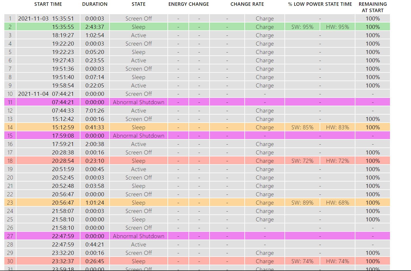

Str_K Δημοσ. 5 Νοεμβρίου 2021 Δημοσ. 5 Νοεμβρίου 2021 Καλησπέρα παιδιά. Έχω ένα Asus VivoBook με Windows 10 το οποίω το έχω περίπου 1,5 χρόνο. Το κυρίως πρόβλημα που έχω είναι ότι όταν το βάζω σε sleep mode 9 στις 10 φορές μετά από κάποιες ώρες θα έχει κάνει shut down. Πιο παλιά για κάποιους μήνες δεν μου το έκανε και μετά ξαναάρχισε συνέχεια να το κάνει. Έχω κοιτάξει όλες τις επιλογές στα power options, έχω κάνει όλα τα Updates, έχω κοιτάξει το bios, έχω ψάξει online ατελείωτες ώρες για τον λόγο που το κάνει αλλά απάντηση ακόμα δεν έχω βρει. Επειδή κυρίως δουλεύω με εξωτερική οθόνη και με βολεύει να το βάζω σε sleep mode για να μην χρειάζεται να ανοίγω κάθε φορά την οθόνη για να πατάω το power button προσπαθώ να βρω τι το κάνει και κάνει shutdown αλλά δεν έχω την παραμικρή ιδέα. Οποιοσδήποτε μπορεί να βοηθήσει θα ήμουν ευγνώμων.

Str_K Δημοσ. 6 Νοεμβρίου 2021 Μέλος Δημοσ. 6 Νοεμβρίου 2021 Δοκίμασα την 2η εντολή και παραθέτω κομμάτι από τα transitions. Επειδή το report είναι τεράστιο αν θέλεις να παραθέσω και κάποιο άλλο κομμάτι του πέσμου. Ναι το λάπτοπ είναι συνεχώς συνδεδεμένο στο ρεύμα. Η μπαταρία και φορτίζει μια χαρά και ξεφορτίζει κανονικά όταν είναι εκτός ρεύματος. Γενικά δεν έχει άλλα προβλήματα μεγάλα εκτός από αυτό που είναι πολύ εκνευριστικό.
ventalias Δημοσ. 6 Νοεμβρίου 2021 Δημοσ. 6 Νοεμβρίου 2021 Όπως βλέπεις και σωστά είχες πει, κάνει απότομο shutdown χωρίς προφανή λόγο. Εγώ θα δοκίμαζα με τη σειρά τα εξής : powercfg /h off Αμέσως μετά : powercfg /a Μετά τη δεύτερη εντολή πρέπει τα hybernate, hybrid sleep και fast startup να είναι disabled/not available. Περιμένε να δεις μήπως λυθεί το πρόβλημα. Αν εμφανιστεί πάλι το πρόβλημα, δοκίμασε πρώτα : powercfg -restoredefaultschemes και μετά τις 2 πρηγούμενες εντολές με τη σειρά. Περίμενε πάλι να δεις αν θα εμφανιστεί το πρόβλημα. Το επόμενο βήμα είναι να ψάξεις στα αρχεία καταγραφής συστήματος τη συγκεκριμένη ώρα που γίνεται το shutdown και να δεις αν μπορείς από εκεί να βρεις τίποτα. Επίσης, επειδή αναφέρεις ότι το λάπτοπ είναι συνδεδεμένο μόνιμα με εξωτερική οθόνη και τη χρειάζεσαι, από άποψη hardware μπορείς να δοκιμάσεις τα εξής : Να αλλάξεις καλώδιο hdmi, να το βάλεις σε sleep mode χωρίς την εξωτερική οθόνη, και να το βάλεις σε sleep mode χωρίς κανένα συνδεδεμένο περιφερειακό, και κάθε φορά να ελέγχεις αν αμφανίζεται το πρόβλημα ή όχι.
