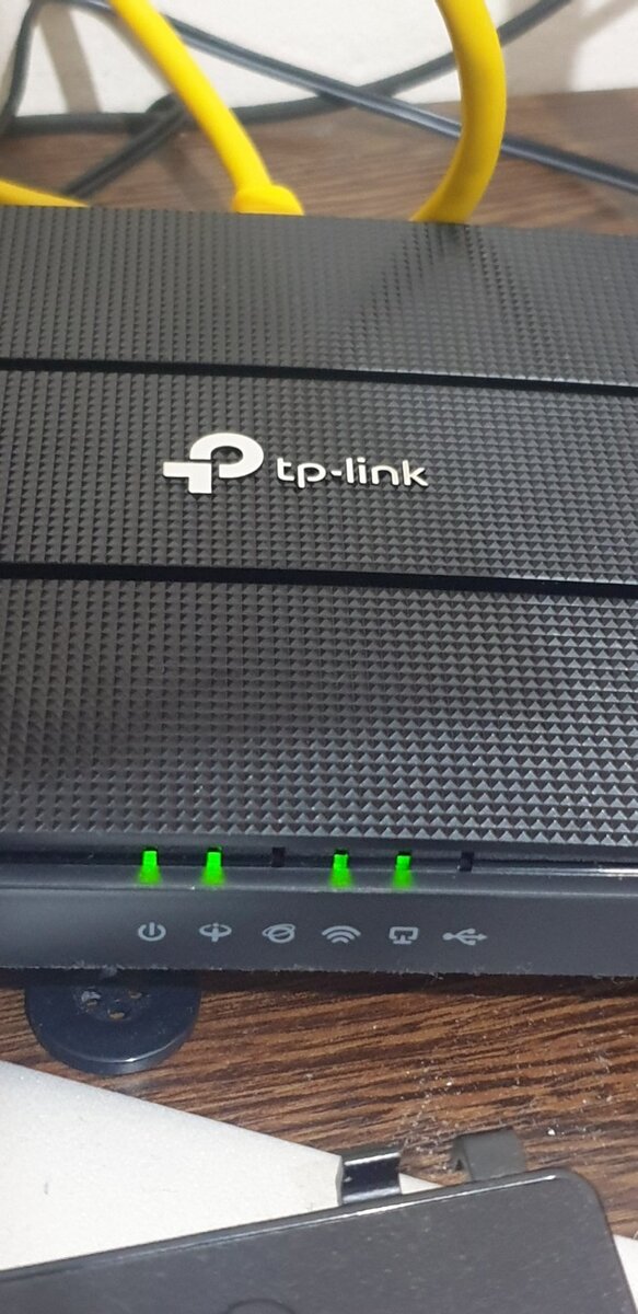

fogeo933 Δημοσ. 4 Νοεμβρίου 2021 Δημοσ. 4 Νοεμβρίου 2021 Αγόρασα το tp link ac1200 archer vr400 . Μου ανάβουν ολα τα λαμπάκια στη συσκευή κανονικά εκτος από αυτο του ίντερνετ ξερει κανεις γιατί? Είχα το ρουτερ του ΟΤΕ αλλα έβγαλε καηκε δεν αναβει καν. Εκανα αιτημα να μου δώσουν αλλο και ακόμα περιμένω έγκριση. Για αυτό επειδή δουλεύω από το σπιτι αγόρασα αυτο . Μέχρι στιγμής βολεύομαι με του γείτονα το ρουτερ - μόντεμ ( εχει το ίδιο και αυτος cosmote) Στις 4/11/2021 στις 9:35 ΜΜ, fogeo933 είπε Αγόρασα το tp link ac1200 archer vr400 . Μου ανάβουν ολα τα λαμπάκια στη συσκευή κανονικά εκτος από αυτο του ίντερνετ ξερει κανεις γιατί? Είχα το ρουτερ του ΟΤΕ αλλα καηκε δεν αναβει καν. Εκανα αιτημα να μου δώσουν αλλο και ακόμα περιμένω έγκριση. Για αυτό επειδή δουλεύω από το σπιτι αγόρασα αυτο . Μέχρι στιγμής βολεύομαι με του γείτονα το ρουτερ - μόντεμ ( εχει το ίδιο και αυτος cosmote)
NikosKallithea Δημοσ. 4 Νοεμβρίου 2021 Δημοσ. 4 Νοεμβρίου 2021 Τους κωδικούς συνδεσης της κοσμοτε τους έβαλες
fogeo933 Δημοσ. 4 Νοεμβρίου 2021 Μέλος Δημοσ. 4 Νοεμβρίου 2021 Στις 4/11/2021 στις 9:40 ΜΜ, NikosKallithea είπε Τους κωδικούς συνδεσης της κοσμοτε τους έβαλες Πως το βρίσκω αυτο
NikosKallithea Δημοσ. 4 Νοεμβρίου 2021 Δημοσ. 4 Νοεμβρίου 2021 Αν καηκε ο ρουτερ δεν μπορείς, πρεπει να μιλήσεις με την κοσμοτε
fogeo933 Δημοσ. 5 Νοεμβρίου 2021 Μέλος Δημοσ. 5 Νοεμβρίου 2021 Στις 4/11/2021 στις 9:57 ΜΜ, NikosKallithea είπε Αν καηκε ο ρουτερ δεν μπορείς, πρεπει να μιλήσεις με την κοσμοτε Δεν μπορω να καταλάβω γιατί καινουριο ρουτερ δεν μπορει να συνδεθει στο ίντερνετ
micos000 Δημοσ. 5 Νοεμβρίου 2021 Δημοσ. 5 Νοεμβρίου 2021 (επεξεργασμένο) Στις 4/11/2021 στις 10:03 ΜΜ, fogeo933 είπε Δεν μπορω να καταλάβω γιατί καινουριο ρουτερ δεν μπορει να συνδεθει στο ίντερνετ γιατί δεν έβαλες... Στις 4/11/2021 στις 9:40 ΜΜ, NikosKallithea είπε Τους κωδικούς συνδεσης της κοσμοτε... Τι άλλο να σου πούμε; Αν δούλευε το παλιό ρούτερ ίσως τους έβρισκες αλλά τώρα πρέπει να επικοινωνήσεις με cosmote και να τους παρακαλέσεις (και αν δεήσουν) να σου δώσουν τους κωδικούς για (να βρεις τον τρόπο) να τους βάλεις μόνος σου. Στην Ελλάδα δεν έχουμε καλωδιακό ίντερνετ όπως σε άλλες χώρες που απλά κουμπώνεις το καλώδιο στη συσκευή και έχεις ίντερνετ. Εδώ έχουμε σύνδεση με κωδικούς. Πάντως, και να σου δώσουν κωδικούς για ίντερνετ, μην περιμένεις να καταφέρεις να κουμπώσεις και τηλέφωνο. Αυτούς (τους voip) νομίζω δεν τους δίνουν σε καμία περίπτωση. Επεξ/σία 5 Νοεμβρίου 2021 από micos000
NikosKallithea Δημοσ. 5 Νοεμβρίου 2021 Δημοσ. 5 Νοεμβρίου 2021 Στις 4/11/2021 στις 10:57 ΜΜ, micos000 είπε γιατί δεν έβαλες... Τι άλλο να σου πούμε; Αν δούλευε το παλιό ρούτερ ίσως τους έβρισκες αλλά τώρα πρέπει να επικοινωνήσεις με cosmote και να τους παρακαλέσεις (και αν δεήσουν) να σου δώσουν τους κωδικούς για (να βρεις τον τρόπο) να τους βάλεις μόνος σου. Στην Ελλάδα δεν έχουμε καλωδιακό ίντερνετ όπως σε άλλες χώρες που απλά κουμπώνεις το καλώδιο στη συσκευή και έχεις ίντερνετ. Εδώ έχουμε σύνδεση με κωδικούς. Πάντως, και να σου δώσουν κωδικούς για ίντερνετ, μην περιμένεις να καταφέρεις να κουμπώσεις και τηλέφωνο. Αυτούς (τους voip) νομίζω δεν τους δίνουν σε καμία περίπτωση. Επέκταση Η κοσμοτε δίνει και τους κωδικούς voip
fogeo933 Δημοσ. 5 Νοεμβρίου 2021 Μέλος Δημοσ. 5 Νοεμβρίου 2021 Στις 4/11/2021 στις 10:57 ΜΜ, micos000 είπε γιατί δεν έβαλες... Τι άλλο να σου πούμε; Αν δούλευε το παλιό ρούτερ ίσως τους έβρισκες αλλά τώρα πρέπει να επικοινωνήσεις με cosmote και να τους παρακαλέσεις (και αν δεήσουν) να σου δώσουν τους κωδικούς για (να βρεις τον τρόπο) να τους βάλεις μόνος σου. Στην Ελλάδα δεν έχουμε καλωδιακό ίντερνετ όπως σε άλλες χώρες που απλά κουμπώνεις το καλώδιο στη συσκευή και έχεις ίντερνετ. Εδώ έχουμε σύνδεση με κωδικούς. Πάντως, και να σου δώσουν κωδικούς για ίντερνετ, μην περιμένεις να καταφέρεις να κουμπώσεις και τηλέφωνο. Αυτούς (τους voip) νομίζω δεν τους δίνουν σε καμία περίπτωση. Επέκταση Ρωτάω γιατί πρώτη φορά μου συμβαίνει. Για αυτό. Eνταξει παιδια μου εδωσε απο το 13788 τους κωδικους που χρειαζονται και τους περασα.. μπαινει κανονικα... δεν ηξερα τιποτα περι του θεματος, νομιζα θα βαλω το καλωδιο dsl και τελος... 1
