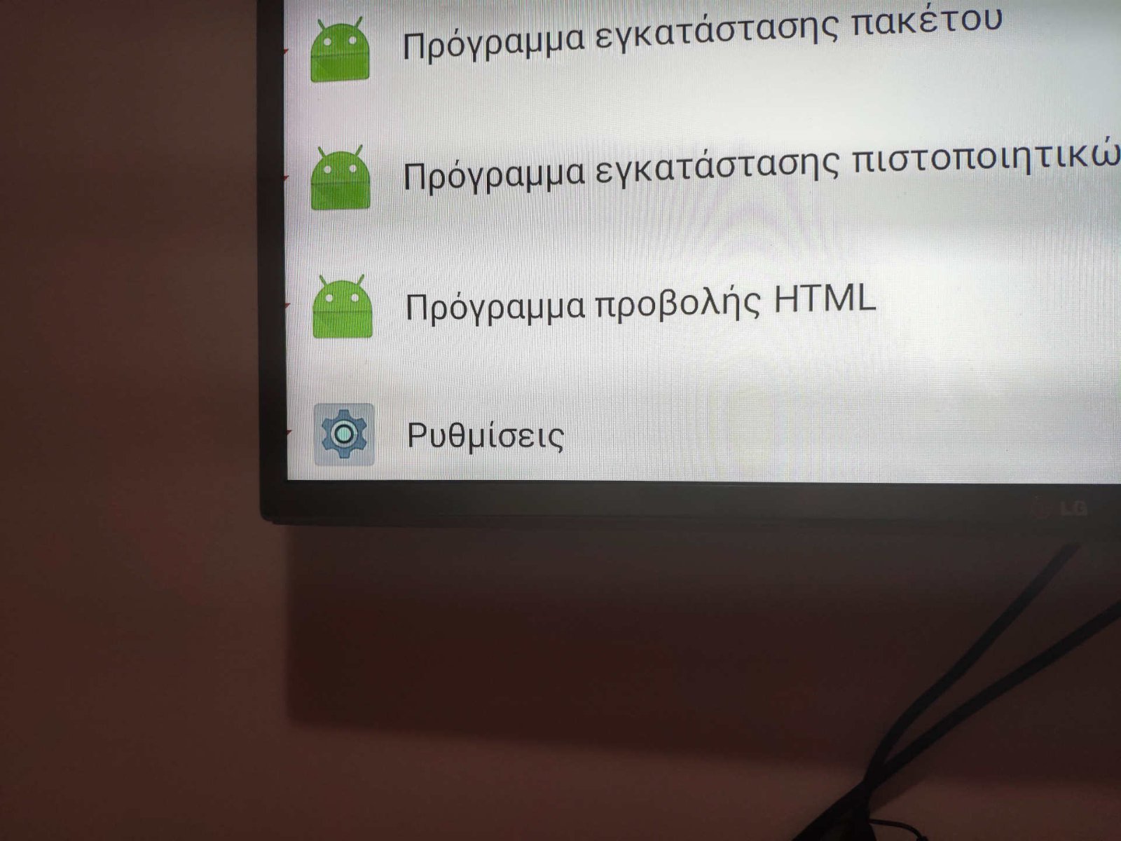

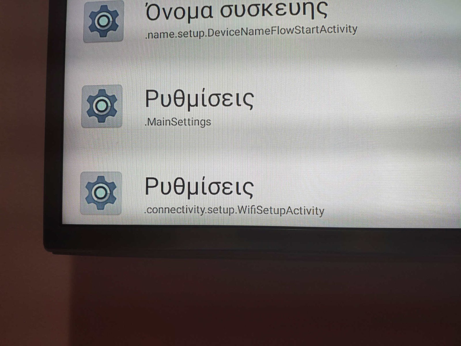

X4Tz1S Δημοσ. 8 Νοεμβρίου 2021 Μέλος Δημοσ. 8 Νοεμβρίου 2021 10 ώρες πριν, gorath είπε Ευχαριστώ πολύ φίλε για το ποστ. Μου έλυσες τα χέρια!!! Βέβαια στην δική μου περίπτωση λειτούργησε χωρίς να ενεργοποιήσω .connectivity.Setup.WifiSetupActivity Δεν το έβρισκα μέσα στις ρυθμίσεις του Nova Launcher για να το επιλέξω και πήρα το θάρρος και πάτησα απλά το κόκκινο. Και ω! του θαύματος, μου ενεργοποίησε το wifi. Ολα τέλεια!!! Το application της cosmote δουλεύει κανονικότατα (και με wifi 🙂). Το ".connectivity.Setup.WifiSetupActivity" το βρίσκεις στην επιλογή "Ρυθμίσεις" του NovaLauncher, που βγάζει μια νέα μικρή λίστα και το γράφει με μικρά γράμματα κάτω από μία επιλογή από αυτές που έχει η μικρή λίστα. Για να έπαιξε μόνο με την πρώτη ρύθμιση λογικά έχεις WiFi χωρίς κωδικό, έτσι μόλις άνοιξε συνδέθηκε σε ένα και μπήκε. Αυτή η επιλογή είναι για να μπεις στο menu που κάνει αναζήτηση δικτύων έτσι ώστε να επιλέξεις αυτό που θες και να βάλεις τον κωδικό που θες. 1 1
X4Tz1S Δημοσ. 8 Νοεμβρίου 2021 Μέλος Δημοσ. 8 Νοεμβρίου 2021 Βάζω και 3 εικόνες με την σειρά για να βρεις την επιλογή που αναφέρω. 1
gorath Δημοσ. 10 Νοεμβρίου 2021 Δημοσ. 10 Νοεμβρίου 2021 (επεξεργασμένο) Σε δίκτυο wifi με κωδικό συνδέθηκε. Μπήκα στις ρυθμίσεις του box. Πάτησα πάνω στο "Δίκτυα και διασύνδεση". Πάτησα το κόκκινο μία φορά και ενεργοποιήθηκε το wifi. Μετά από 2-3 sec ξεκίνησε να σκανάρει, βρήκε όλα τα δίκτυα και μόλις επέλεξα το δικό μου, μου ζήτησε password. Συνδέθηκε και έπαιξε άμεσα. Έβαλα και το .connectivity setup. Δεν αλλάζει κάτι. Απλά εμφανίζει τη λίστα των διαθέσιμων wifi δικτύων, και σουδίνει τη δυνατότητα να επιλέξεις wifi δίκτυο χωρίς να μπεις στις ρυθμίσεις. Και χωρίς αυτό δουλεύει άψογα. Πιθανόν αυτό που βρήκες στο βοσνιακό φόρουμ, να αφορούσε παλιότερο firmware. Το Nova Launcher ετσι φαντάζει περιττό. Εχεις κάνει εξαιρετική δουλειά πάντως! Χίλια μπράβο! Παρεμπιπτόντως, έχεις καταφέρει να περάσεις netflix application στο box? Με όσα apk του netflix για android tv που δοκίμασα, δυστυχώς μου έβγαζε σφάλμα ότι η συσκευή δεν υποστηρίζεται. Μόνο application για tablet μου δούλεψε αλλά απαιτείτο η χρήση πληκτρολογίου και mouse/touchpad... Επεξ/σία 10 Νοεμβρίου 2021 από gorath 1
X4Tz1S Δημοσ. 11 Νοεμβρίου 2021 Μέλος Δημοσ. 11 Νοεμβρίου 2021 Τώρα κατάλαβα γιατί δεν το χρειάστηκες, διότι πρώτα πήγες στο μενού του δικτύου και μετά πάτησες να ανοίξει το WiFi με αποτέλεσμα μετά από κάτω να σου δείχνει τα διαθέσιμα δίκτυα. Ναι τελικά παίζει και έτσι, εγώ δεν έκανα ποτέ κάτι τέτοιο, στο κεντρικό μενού άνοιξα το WiFi και πάτησα 2 φορές το κουμπί και με πήγε στην λίστα με τα διαθέσιμα δίκτυα WiFi. Να ξέρεις ότι αν είσαι με WiFi και πας να δεις το δίκτυο σου, κλείνει αυτόματα (γιατί έτσι είναι ρυθμίσμένο), πατάς όμως μία το κουμπί και ανοίγει. Όσο για το Netflix δεν το έχω ψάξει ακόμα γιατί υποστηρίζει από μόνη της η τηλεόραση μου που είναι με το android tv box EON.
